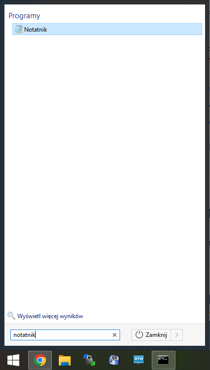

Witaj @Kocurek. Ostatnio postawiłem na VM twojego moda i zastanawia mnie co się stało z aplikacjami narzędzie wycinania, kalkulator, notatnik. Tych dwóch pierwszych w ogóle nie ma, a notatnik w menu start wynajduje jako notepad, zamiast po polsku po prostu notatnik.
Chciałbym wrócić do tematu. Jesteś pewny, że chodziło o styl `Standard`, a nie `Mystic Jungle`?
Na etapie finałowym dzisiaj odkryłem, że to na `Mystic Jungle` jest problem z wyszukiwaniem aplikacji jak "Notatnik" czy "Kalkulator".
Powyższych fraz nie znajduje - trzeba szukać: "Notepad" albo "Calculator".
Nie wiem co się mogło stać... mój główny system wg polecenia CMD.exe: `systeminfo` został zainstalowany 2025-03-08, więc prawdopodobnie bazuje na wydaniu:

Na tej wersji, którą wciąż używam - bez problemu działa wyszukiwanie w `Menu Start` po polskich nazwach:
Na wydaniu 07250331 wyskakuje angielska nazwa Notatnika.
Na stylu `Standard` problemu nie ma.
Z chwilą jednak, jak instaluję `StartAllBack` - aktualną, oryginalną wersję na świeżo postawionym systemie - nie działa wyszukiwanie po polskich nazwach
w nowym `Menu Start`.
Wygląda mi to na błąd w programie `StartAllBack` :(
Pomimo powyższej, łamiącej wiadomości - skoro wydanie 07250331 i tak zawiera już wadę, to nie zablokuję premiery nowszego wydania.

@Kocurek Tak to była wersja Standard, ale ja instalowałem od razu właśnie startallback. Narzędzia wycinania w ogóle nie miałem, kalkulatora też, a notatnik był jako notepad. Nie byłbym taki pewny czy to wina startallback, bo mam W11 IoT Enterprise 2024 w stocku, iso z massgrave. Jedynie mam  pełne prawa administratora, startallback w wersji 3.9.8 sklepu nie mam. Używam tego narzędzia zamiast niego: [Zawartość widoczna tylko dla zalogowanych użytkowników] I tutaj ten błąd z brakami aplikacji lub nazwami po angielsku nie występuje. System jest w pełni zaktualizowany do najnowszych oficjalnych poprawek. Mój build to: 26100.3775

@Kosiara - dziękuję Ci. Zweryfikuję sprawę, jak okaże się, że da się coś zrobić (a powinno, bo na najstarszych wydaniach działało dobrze), żeby `StartAllBack` nie miał problemów z wyszukiwaniem, to premiera zostanie kolejny raz przesunięta, bo nie chcę publikować wadliwego wydania.
Ja ten błąd właśnie miałem na ostatniej wersji. Wcześniejszych aż tak dobrze nie sprawdzałem. A teraz oswajam się ze stockiem.
Kocurek lubi to
Już działam i analizuję przyczynę.

Jeśli chodzi o StartAllBack to może całkowicie usunąć to problematyczne narzędzie. Ja osobiście wolę OpenShell - darmowy i bezproblemowy. M$ również zapowiedział utrudnienia w działaniu programów mieszających w wyglądzie pulpitu.
Kocurek lubi to
Jeszcze nie miałem sposobności sprawdzić jak działa OpenShell. StartAllBack odkryłem, gdy po raz pierwszy zainstalowałem system Windows 10 LTSC A-Team - autorstwa @Mr.T i tak się utarło, że przynajmniej na razie - trzymam się go. Na stylu `Standard` użytkownik sam decyduje jaki styl preferuje - nie jest w ogóle ruszany wygląd systemu, nie jest również preinstalowany StartAllBack.
Dziękuję za przekazane informacje oraz doprecyzowanie zgłoszenia. Uprzejmie informuję, że zidentyfikowano przyczynę problemu – błąd wynikał z mojej strony. Dokonano stosownej korekty, w związku z czym najnowsze wydanie nie będzie już zawierać wspomnianej usterki.
Jednak ETA (przewidywany czas publikacji obrazu) zostaje wydłużony do jutra, bo obawiam się, że w 4 godziny nie dam rady przygotować wydania - przed publikacją również przeprowadzam wstępne testy - które obejmują obecnie 20 punktów na tzw. "checkliście".

✅ Czy po zainstalowaniu `StartAllBack`, używając funkcji wyszukaj można odnaleźć programy wpisując polskie nazwy: `Notatnik`, `Kalkulator`?
