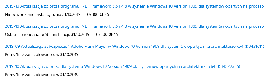

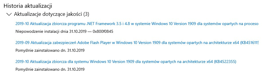

Marecki Opublikowano 31 Października 2019 Zgłoś Opublikowano 31 Października 2019 (edytowane) konuss dobra robota! Wiem, że nie należy aktualizować MOD-ów, ale ... zapomniałem zablokować. Wszystko nadal działa. Nie widzę problemów. Ale tak na wszelkie gdyby zablokuję aktualizacje teraz. Wersja z 24.10. Edit: Jednak nie jest dobrze. Nie jest w stanie dokończyć aktualizacji. Co prawda dotyczy to tylko jednej, mniej ważnej aktualizacji. Inną sprawą jest błąd, który pojawia się czasem przy uruchamianiu systemu - próba naprawy systemu, po czym następuje restart i uruchamia się normalnie. Czy to tylko u mnie? Edytowane 31 Października 2019 przez Marecki Cytuj
konuss Opublikowano 31 Października 2019 Autor Zgłoś Opublikowano 31 Października 2019 2 godziny temu, Marecki napisał: konuss dobra robota! Wiem, że nie należy aktualizować MOD-ów, ale ... zapomniałem zablokować. Wszystko nadal działa. Nie widzę problemów. Ale tak na wszelkie gdyby zablokuję aktualizacje teraz. Wersja z 24.10. [Zawartość widoczna tylko dla zalogowanych użytkowników] Edit: Jednak nie jest dobrze. Nie jest w stanie dokończyć aktualizacji. Co prawda dotyczy to tylko jednej, mniej ważnej aktualizacji. [Zawartość widoczna tylko dla zalogowanych użytkowników] Inną sprawą jest błąd, który pojawia się czasem przy uruchamianiu systemu - próba naprawy systemu, po czym następuje restart i uruchamia się normalnie. Czy to tylko u mnie? Dziwne u mnie jest wszystko Oki z tymi aktualizacjami. Sprawdzałem na kilku komputerach i to samo nie wiem zatem u ciebie jest inaczej... Coś więcej możesz napisać. Stosowales jakieś swoje dodatkowo ustawienia tweaki? bazyliano lubi to Cytuj
bazyliano Opublikowano 31 Października 2019 Zgłoś Opublikowano 31 Października 2019 56 minut temu, konuss napisał: Dziwne u mnie jest wszystko Oki z tymi aktualizacjami. Sprawdzałem na kilku komputerach i to samo nie wiem zatem u ciebie jest inaczej... Coś więcej możesz napisać. Stosowales jakieś swoje dodatkowo ustawienia tweaki? Niedługo sprawdzę u siebie te aktualizacje i dam znać Cytuj
