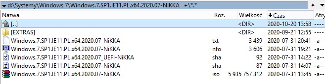

Never1234 Opublikowano 1 Listopada 2020 Zgłoś Opublikowano 1 Listopada 2020 Witam Mam pytanie czy ten Bypass jest już zainstalowany w systemie czy trzeba ręcznie go zainstalować z folderu EXTRA ?? Pozdrawiam Cytuj
zdzisiek24 Opublikowano 1 Listopada 2020 Zgłoś Opublikowano 1 Listopada 2020 W dniu 31.07.2020 o 22:03, NiKKA.Labs napisał: - Zintegrowany BypassESU v7 (opcja 1 - Full; ESU+WU+NET) ... a więc nic nie musisz ale żeby wyszukiwał kolejne, dociągnij v9 [Zawartość widoczna tylko dla zalogowanych użytkowników] hasło 2020 JanKo6 lubi to Cytuj
Never1234 Opublikowano 2 Listopada 2020 Zgłoś Opublikowano 2 Listopada 2020 17 godzin temu, zdzisiek24 napisał: ... a więc nic nie musisz ale żeby wyszukiwał kolejne, dociągnij v9 [Zawartość widoczna tylko dla zalogowanych użytkowników] No ok a powiedz mi normalnie po instalacji można go usunąć ? Nic się nie powinno wysypać prawda xd?? JanKo6 lubi to Cytuj
zdzisiek24 Opublikowano 2 Listopada 2020 Zgłoś Opublikowano 2 Listopada 2020 Można ale po co jak za miesiąc będą nowe aktualizacje ? ... tylko "dotNetFx4_ESU_Bypass" po aktualizacji zaleca się wyłączyć i odpalić przy kolejnej "miesiączce" Cytuj

krynioski Opublikowano 8 Listopada 2020 Zgłoś Opublikowano 8 Listopada 2020 W dniu 31.07.2020 o 22:03, NiKKA.Labs napisał: NiKKA p r e s e n t s : Windows.7.SP1.IE11.PL.x64.2020.07-NiKKA POBIERANIE: XXX Witam Panowie. Jest może jakiś inny link do tego pliku W7PL642007 ? Pobieranie doszło mi do 99% wyskoczył błąd i przycisk Save file nie był aktywny. PS. Jestem ciekawy czy ta wersja systemu windows 7 rozwiąże moje problemy. Mam taki malutki komputer mini PC na celeronie, zawieszany z tyłu monitora za pomocą uchwytu VESA. Mam starego Windowsa 7, którego próbowałem zainstalować z usb pendrive na tym mini komputerze. Instalator normalnie się uruchamia. Dochodzę do momentu że widzę na monitorze wybór Regionu, języka, układu klawiatury, lecz w żaden sposób nie mogę przejść dalej, ponieważ myszka na usb nie jest w tym momencie aktywna. Próbowałem samą klawiaturą, za pomocą Tabulatora i Enter ale też na nic nie reaguje. Tak jakby Te stare obrazy windows nie miały jakiś sterowników. Dla przykładu Windows 10 Pro instaluje się bez żadnego problemu. Myszka i klawiatura działa. Pozdrawiam. Cytuj
Widzior Opublikowano 8 Listopada 2020 Zgłoś Opublikowano 8 Listopada 2020 Godzinę temu, krynioski napisał: ponieważ myszka na usb nie jest w tym momencie aktywna.....Tak jakby Te stare obrazy windows nie miały jakiś sterowników. Żaden windows 7 nie ma sterowników USB 3.0, nie ważne stary czy nowy, trzeba samemu dodać albo ściągnąć obraz z już dodanymi jak się ma sprzęt gen Skylake lub nowszy. Oczywiście nie raczyłeś podać jakichkolwiek informacji o swoim sprzęcie, więc znów trzeba wróżyć z fusów. Tu masz obraz już gotowy - Cytuj
