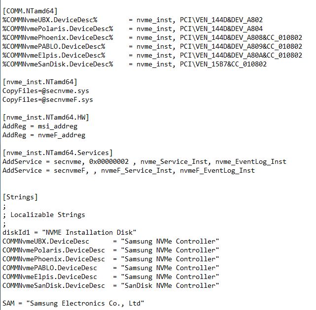

Nieobecny Posted May 18, 2022 Author Report Posted May 18, 2022 4 godziny temu, Draus napisał: 1. polecicice jakieś prg do rozpakowania paczki, bo mój winrar robi błąd sumy. Jeśli suma kontrolna jest błędna tzn. że źle pobrało się. WinRaR nie ma tu raczej nic do rzeczy. Nad czym myśleć w kwestii wyboru programu? - darmowy i najlepszy: 7-zip 4 godziny temu, Draus napisał: 2. Ddodaję sterownik usb ręcznie z instalatora win7. Czy w ten sam sposób można dodać sterownik dysku nvme ? Tak. 4 godziny temu, Draus napisał: czy w tej nowej paczce jest ten najnowszy sterownik po 980pro ? Wg tego co napisał @canonkong, to tak. Wystarczy rozpakować i sprawdzić w pliku inf: Tak, jest dodany Elpis.
