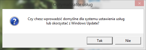

the_naturat_com Opublikowano 4 Maja 2019 Zgłoś Opublikowano 4 Maja 2019 @eidur i @mbielak Macie w ogóle ten system? Zamiast pisać takie głupie komentarze należało by to sprawdzić. Tam nie ma żadnych opcji. Jest tylko to: To nic nie daje. Cytuj

sensejstg Opublikowano 4 Maja 2019 Zgłoś Opublikowano 4 Maja 2019 Chłopie wciskasz "NIE" i ustawiasz według swoich upodobań. Cytuj
the_naturat_com Opublikowano 4 Maja 2019 Zgłoś Opublikowano 4 Maja 2019 3 godziny temu, sensejstg napisał: Chłopie wciskasz "NIE" i ustawiasz według swoich upodobań. Jakie to chore. Chcemy na tak, ale trzeba wcisnąć na nie? To po co takie pytanie? Nie mniej jednak jak dam na nie to jest jeszcze gorzej, bo Centrum Zabezpieczeń ma jakiś problem. Tak czy siak nie działa udostępnianie. Wie ktoś jak to naprawić, czy muszę sobie radzić sam? Cytuj
Gość Opublikowano 4 Maja 2019 Zgłoś Opublikowano 4 Maja 2019 1 godzinę temu, the_naturat_com napisał: Jakie to chore. Chcemy na tak, ale trzeba wcisnąć na nie? To po co takie pytanie? Nie mniej jednak jak dam na nie to jest jeszcze gorzej, bo Centrum Zabezpieczeń ma jakiś problem. Tak czy siak nie działa udostępnianie. Wie ktoś jak to naprawić, czy muszę sobie radzić sam? A może panu kolorki nie pasują jeszcze. Czego nie rozumiesz w pytaniu czy usługi mają być przywrócone do wartości domyślnych? Po prostu nie bierz się za modowane systemy jak widać, że nie masz pojęcia o logice, albo używasz kobiecej logiki Cytuj

P4VL0 Opublikowano 4 Maja 2019 Zgłoś Opublikowano 4 Maja 2019 1 minutę temu, the_naturat_com napisał: @mbielak012 jesteś jakiś nienormalny? Jak jesteś taki cwaniak to słucham, jak zrobić by to działało. Optymalizacja usług nie działa. 1.grzeczniej 2.zainstaluj normalny, niemodowany system 3.jak coś nie pasuje TO ZRÓB LEPIEJ Cytuj
Gość Opublikowano 4 Maja 2019 Zgłoś Opublikowano 4 Maja 2019 @the_naturat_com Już ktoś Ci napisał jak to zrobić, nie moja wina że nie słuchasz poleceń. Jakby co mam ten system i jakoś potrafiłem posiąść tę superumiejętność o nazwie "Wybierz Nie". Kliknij nie i możesz sobie konfigurować tak jak chcesz. Wszystko jest ładnie opisane. Naprawdę widać, że modowane systemy nie są dla Ciebie skoro przerasta Cię możliwość konfiguracji usług. Zwykła wersja nie ma aż tak zaawansowanych funkcji i wszystko Ci będzie działało. Moderzy robią systemy głównie pod siebie, więc poszukaj wersji gdzie można zainstalować i zapomnieć. Tyle ode mnie Tak poza tym, ty jesteś tym kolesiem z forum.android.com.pl? 9 godzin temu, tomaszekx napisał: Coś mi się zdaje,że Sromotnik może się wkurzyć wkrótce,jak MrT i pezestanie wydawać jakikolwiek syetem modowany. LUDZISKA!!!!! Czytajcie opisy autorów modów,to nie boli,będzie mniej głupawych pytań na forum. Szacun wielki dla obu Panów za Ich trud,zaangażowanie i kapitalne systemy. Ale nie ma sensu się obrażać na wszystkich, bo jedna osoba nie potrafi dobrać sobie systemu Cytuj
the_naturat_com Opublikowano 4 Maja 2019 Zgłoś Opublikowano 4 Maja 2019 @mbielak012 dlaczego nie możesz zrozumieć tego co napisałem? Zamiast się wymądrzać przeczytaj uważnie wszystkie moje poprzednie posty. Przerasta Cie czytanie ze zrozumieniem? Próbowałem już wszystkiego co da się zrobić z tą Optymalizacją. Nic to nie daje. Nieważne co zrobię zawsze mam błąd w usługach. Cytuj
Gość Opublikowano 4 Maja 2019 Zgłoś Opublikowano 4 Maja 2019 11 godzin temu, the_naturat_com napisał: @eidur i @mbielak Macie w ogóle ten system? Zamiast pisać takie głupie komentarze należało by to sprawdzić. Tam nie ma żadnych opcji. Jest tylko to: [Zawartość widoczna tylko dla zalogowanych użytkowników] To nic nie daje. 18 minut temu, the_naturat_com napisał: @mbielak012 dlaczego nie możesz zrozumieć tego co napisałem? Zamiast się wymądrzać przeczytaj uważnie wszystkie moje poprzednie posty. Przerasta Cie czytanie ze zrozumieniem? Próbowałem już wszystkiego co da się zrobić z tą Optymalizacją. Nic to nie daje. Nieważne co zrobię zawsze mam błąd w usługach. Skoro napisałeś że ci nie działa i masz tylko to okno, to jak mam pomyśleć coś innego niż to że nie ogarniasz tego po prostu. Czy spróbowałeś dać opcję 'nie'? Cytuj
the_naturat_com Opublikowano 4 Maja 2019 Zgłoś Opublikowano 4 Maja 2019 @P4VL0 dlaczego grzeczniej? Wszyscy po kolei pieprzą farmazony, wymądrzają się jeden przez drugiego zamiast przeczytać o co mi chodzi i spróbować pomóc. Włącznie z Tobą. Od zawsze używam modowanych systemów. Najpierw Malcolm, potem [Zawartość widoczna tylko dla zalogowanych użytkowników] i [Zawartość widoczna tylko dla zalogowanych użytkowników]. Zawsze jak coś było wyłączone to dało się włączyć. Tu się nie da i to jest błąd. Czy to takie trudne do ogarnięcia? @mbielak012 żadna konfiguracja optymalizacji nie naprawia tego błędu. PS. Faktycznie mogłeś opacznie to zrozumieć. Zwracam honor. Cytuj

the_naturat_com Opublikowano 4 Maja 2019 Zgłoś Opublikowano 4 Maja 2019 @mbielak012 tak. Klikam na tak. Nie działa. Klikam na nie i włączam wszystko. Nie działa. Nawet różne kombinacje nie pomagają. Nie działa udostępnianie plików w sieci domowej. Cytuj
Gość Opublikowano 4 Maja 2019 Zgłoś Opublikowano 4 Maja 2019 Teraz, the_naturat_com napisał: @mbielak012 tak. Klikam na tak. Nie działa. Klikam na nie i włączam wszystko. Nie działa. Nawet różne kombinacje nie pomagają. Nie działa udostępnianie plików w sieci domowej. Dobrze, w takim razie źle zrozumiałem. Przepraszam za uniesienie się Cytuj
Franc Opublikowano 4 Maja 2019 Zgłoś Opublikowano 4 Maja 2019 Może być tak, że antywirus (lub inny pakiet zabezpieczający system) blokuje/kasuje skrypty napisane przez Srom-otnika (było już to poruszane w jednym z tematów modów tego autora) @the_naturat_com - Wnioskując z treści postów zainstalowałeś wersję pełną - a czy włączałeś po instalacji WU i aktualizowałeś system? Cytuj
the_naturat_com Opublikowano 4 Maja 2019 Zgłoś Opublikowano 4 Maja 2019 @mbielak012 ok, nadmiar testosteronu rozładowany. Było minęło. @Franc tak, mam wersję pełną. Antywirus to Avast. Pozostaje pytanie jak to naprawić? Jak próbuję włączyć strumieniowe przesyłanie plików jest błąd. Nie da się uruchomić Usługi udostępniania w sieci programu Windows Media Player. Jest błąd 1068. Cytuj
srom-otnik Opublikowano 6 Maja 2019 Autor Zgłoś Opublikowano 6 Maja 2019 Udostępnianie programu Windows Media Player - włącz usługi domyślne w Optymalizatorze Usług + dodatkowo w services.msc usługę Windows Search Automatycznie /opóźnione uruchamianie (jest trwale wyłączona w systemie z uwagi na jej zasobożerny charakter). Następnie w oknie głównym Windows Media Player, na górnym pasku z lewej strony masz 3 rozwijane polecenia: Organizuj, Strumień i Utwórz listę odtwarzania - rozwiń Strumień, zaznacz: - zezwalaj na zdalne sterowanie moim odtwarzaczem; - automatycznie zezwalaj urządzeniom na odtwarzanie moich multimediów oraz na samym dole: - więcej opcji przesyłania strumieniowego, a tam w nowym oknie uruchom usługę Działa na Full i Lite the_naturat_com lubi to Cytuj
