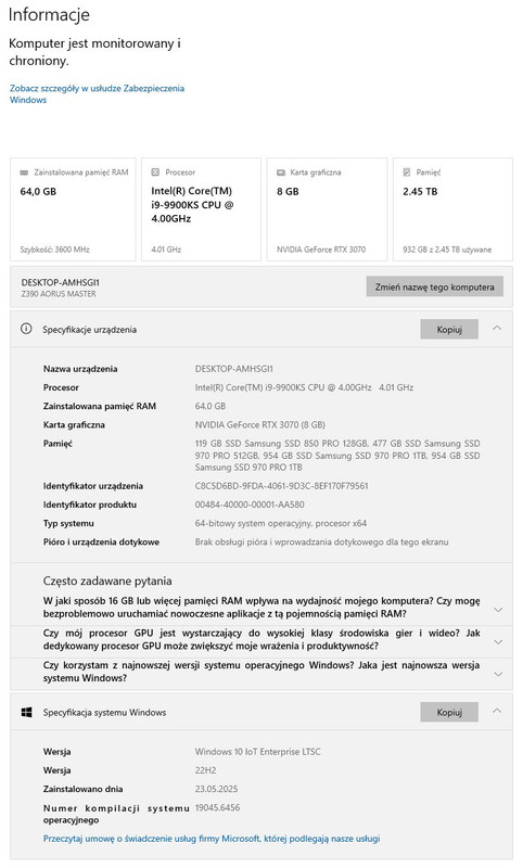

Achon Posted November 2, 2025 Report Posted November 2, 2025 Ale wiecie, że IoT Enterprise, to nie to samo co IoT Enterprise LTSC? Ja mam tak: Kocurek and kwasior500 like this Quote
Widzior Posted November 2, 2025 Report Posted November 2, 2025 2 godziny temu, Achon napisał(a): Ale wiecie, że IoT Enterprise, to nie to samo co IoT Enterprise LTSC? Faktycznie, razor nie ma LTSC, może dlatego mu proponuje Win11. Ja mam LTSC, co widać na screenie wyżej. Quote
