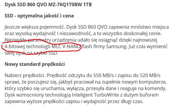

Nieobecny Opublikowano 3 Lutego 2019 Zgłoś Opublikowano 3 Lutego 2019 Z TLC 1TB w cenie nieco powyżej 500pln: - Crucial MX500 - SanDisk Ultra II - Silicon Power A55 Wybieraj bo ci zostaną tylko QLC. P.S. Marketing Samsunga godny jest marketingowi Microsoftu i Intela. Bezczelność nie zna granic. Ja bym na miejscu Samsunga poszedł krok dalej - 4 bitowej technologii SLC. 1 bit to SLC 2 bity to MLC 3 bity to TLC 4 bity to QLC Tak można uzyskać nowy dysk QLC reklamowany jako 4 bitowy SLC. Co powstrzymało firmę Samsung, że ograniczyli się do reklamy MLC? Cytuj

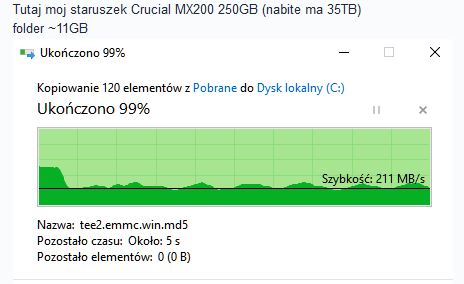

Widzior Opublikowano 3 Lutego 2019 Zgłoś Opublikowano 3 Lutego 2019 No pięknie to @wiktorynekpodsumował, i widzę też ma takie samo zdanie o SSD ADATA co ja, odnośnie osiągów i awaryjności. Nawiasem mówiąc, mam pendrive ADATA UV150 64GB i jest mega szyki, brat kupił taki sam chwilę później i go oddał, taka lipa. Loteria. A co do SSD TLC, to cała magia w buforze, ludzie o tym na ogół nie wiedzą i potem płacz i lament, co się stało z ich super szybkim dyskiem, że plik 5GB kopiuje 25sekund, a powinien 10sek. Oby ci ten SU900 pięknie chodził P.S. Po tej debacie dochodzę do wniosku, że mój Crucial MX100 256GB realnie nie jest taki wolny, jak myślałem (zapis ~330MB/s), i chyba przy nim zostanę. Większego SSD nie potrzebuję. Marcel1 lubi to Cytuj

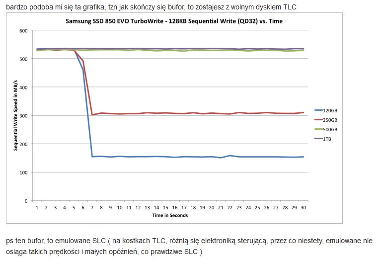

Widzior Opublikowano 9 Lutego 2019 Zgłoś Opublikowano 9 Lutego 2019 I dobrze, że z tego SU900 nici. Widziałem gdzieś ostatnio wykres jego transferu przy dużym pliku, chyba wiktorynek dawał, i po zapełnieniu połowy dysku i bufora jest tragedia, wolniej niż TLC, kpina !! MX500 będzie lepszy, i tańszy. Samsung jest zbyt drogi, nieopłacalny. EDIT: znalazłem ten wykres - Cytuj
Nieobecny Opublikowano 9 Lutego 2019 Zgłoś Opublikowano 9 Lutego 2019 Tak, ten wykres pokazuje co się dzieje z transferem dysku ADATA SU900 podczas kopiowania bardzo dużego pliku, po wypełnieniu bufora i zapełnieniu połowy pojemności dysku. Nie krytykowano tam mocno dysku ADATA ponieważ taka sytuacja w zastosowaniach domowych jest wyjątkowo rzadka. Ma miejsce i tak dopiero po zapełnieniu połowy pojemności. W TLC następuje praktycznie od razu po zapełnieniu bufora. ADATA SU900 szybciej przenosi pliki z bufora do komórek - ma mniej restrykcyjne zarządzanie, bo to w końcu dysk MLC. Swoją drogą po co bufor w dysku MLC na dodatek 3D NAND, który charakteryzuje się większą wytrzymałością i na dodatek ma dużą ilość pamięci podręcznej? Jedyne wytłumaczenie, to przyspieszenie transferu, co by sugerowało, że ratowano w ten sposób kiepską budowę dysku i kiepski kontroler. Cytuj
