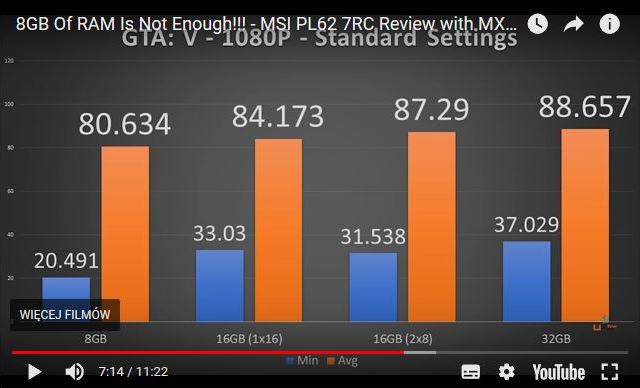

Nieobecny Opublikowano 20 Października 2019 Zgłoś Opublikowano 20 Października 2019 Nie tylko wyższe taktowanie przyspiesza gry, ale ilość również: więc najlepiej mieć jak najwięcej jak najszybszej pamięci. Cały film: Takich filmów jest oczywiście multum: G77 lubi to Cytuj

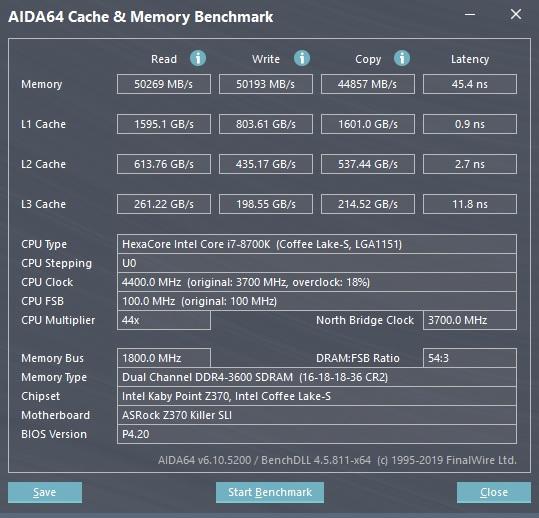

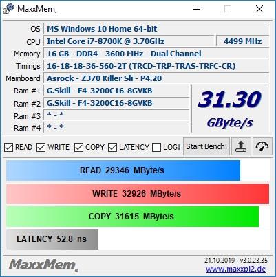

pasi17 Opublikowano 20 Października 2019 Autor Zgłoś Opublikowano 20 Października 2019 W dniu 20.10.2019 o 00:23, Widzior napisał: Te twoje ramy są prawdopodobnie na kościach Hynixa MFR lub AFR, czyli najtańszy syf (sam mam takie w moich Corsair Vengeance LPX). Sprawdź sobie Thaiphoon Burnerem. Dla przykładu HyperX Predatory 3200/3333 są na lepszych kościach Hynix CJR, a tańsze Crucial Ballistix Sport 3000/3200 (ale nowa wersja z końcówką w nazwie modelu ...AESEK/AESBK, a nie stara ...BESEK/BESBK) na jeszcze lepszych Micron E-Die, które się kosmicznie podkręcają przy zachowaniu niskich timingów i relatywnie niskiego napięcia. Już zyskały opinię tanich zamienników dla mega drogich Samsungów B-Die. Aha, to co piszę, to info na dziś, bo jutro może to wyglądać zupełnie inaczej Z RAMami jest totalny chaos, nie masz pewności, na jakich kościach trafisz swoje egzemplarze, dopóki sam tego nie sprawdzisz już po zakupie. P.S. Czekam na testy nowych Goodram IRDM PRO 3600, powinny się pojawić lada dzień, a cena niska - [Zawartość widoczna tylko dla zalogowanych użytkowników] Mam Hynix CJR. Czyli nie ma tak źle. To może po prostu zrobię "custom OC". Z tego co szukałem po necie to ludzie bez problemu podkręcali je do 3600mhz (i to widziałem na stronach 2 lata temu, więc teraz przy lepszym BIOSie może uda się bardziej). Tylko niestety mało kto pisał "co i jak ustawić". A przy ramach jest tyle opcji, że się trochę gubię Coś mi się udało. Z 3200 na 3600 przy CL16. Napięcie dałem na stałe na 1.45V. Oto wyniki: [Zawartość widoczna tylko dla zalogowanych użytkowników][Zawartość widoczna tylko dla zalogowanych użytkowników] Cytuj
Widzior Opublikowano 21 Października 2019 Zgłoś Opublikowano 21 Października 2019 Command rate masz 2T, co dla mnie jest nie do zaakceptowania. No i napięcie trochę wysokie, choć niby może tyle być. Ja staram się nie przekraczać 1,4V. Cytuj
pasi17 Opublikowano 21 Października 2019 Autor Zgłoś Opublikowano 21 Października 2019 48 minut temu, Widzior napisał: Command rate masz 2T, co dla mnie jest nie do zaakceptowania. No i napięcie trochę wysokie, choć niby może tyle być. Ja staram się nie przekraczać 1,4V. Jednak te ustawienia nie wypaliły. Po włączeniu stress testu wyskoczył bluescreen po 16 sekundach testu. Zmieniłem z 16-17-17-34 i 1.45V na 16-18-18-36 i 1.40V. I śmiga prawidłowo. Puściłem stress test w AIDA64 na 1,5h i potem Prime95 torture test na 1h i nie było żadnych problemów, dodatkowo podczas testów używałem komputera to nawet był bardziej obciążony. Aktualnie takie wyniki: Cytuj
Widzior Opublikowano 21 Października 2019 Zgłoś Opublikowano 21 Października 2019 Hynixy CJR pracują na dużo niższych napięciach niż MFR czy AFR, i powyżej 1,38V już nic na stabilności nie zyskają. No i sprawdź, czy na CR=1T ci pójdą, 2T to lipa, o czym już pisałem wyżej. Cytuj
