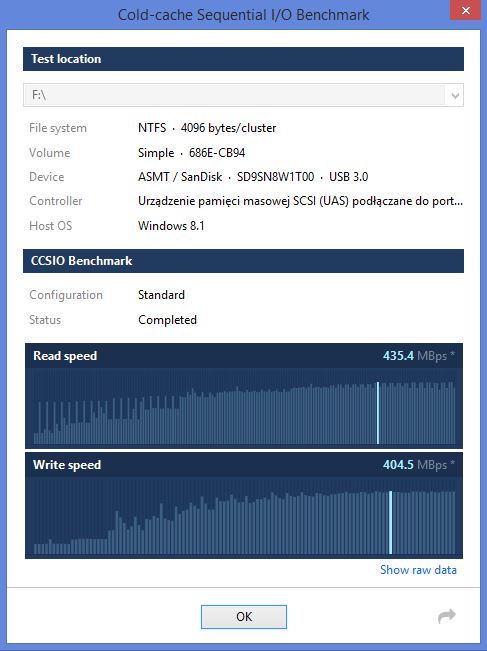

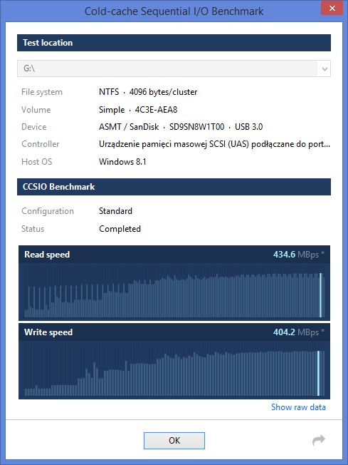

VACek Opublikowano 14 Września 2019 Zgłoś Opublikowano 14 Września 2019 Na chłopski rozum jeden dysk ssd. Wynik na złączu sata 3: Ten sam dysk, na złączu USB 3.0: Slovian lubi to Cytuj

VACek Opublikowano 14 Września 2019 Zgłoś Opublikowano 14 Września 2019 Toshiba to jest adapter którym podłączyłem dysk pod usb screena chcecie czy jak ? Slovian lubi to Cytuj
Slovian Opublikowano 14 Września 2019 Autor Zgłoś Opublikowano 14 Września 2019 7 godzin temu, M4T napisał: Na chłopski rozum jeden dysk ssd. Wynik na złączu sata 3: [Zawartość widoczna tylko dla zalogowanych użytkowników] Ten sam dysk, na złączu USB 3.0: [Zawartość widoczna tylko dla zalogowanych użytkowników] Przyjacielu M4T - zgadza się masz dwa dyski różnych marek. Jeśli możedz to zrób testy dla tego samego producenta. Pozdawiam Cytuj
VACek Opublikowano 14 Września 2019 Zgłoś Opublikowano 14 Września 2019 16 minut temu, Slovian napisał: Przyjacielu M4T - zgadza się masz dwa dyski różnych marek. Jeśli możedz to zrób testy dla tego samego producenta. Pozdawiam Dysk jest jeden i ten sam. W pierwszym tescie jest bezpośrednio pod portem sata 3, W drugim teście jest przez adapter Sata <-> usb i kontroler adaptera jest na układzie Toshiby Ale jak widać ludzie ślepi czy coś na obu screenach jest podany model dysku który jest ten sam, nawet parametr simple jest identyczny co było by zupełnie niemożliwe w przypadku 2 dysków nawet tego samego modelu Slovian lubi to Cytuj
R95K Opublikowano 14 Września 2019 Zgłoś Opublikowano 14 Września 2019 48 minut temu, Slovian napisał: Przyjacielu M4T - zgadza się masz dwa dyski różnych marek. Jeśli możedz to zrób testy dla tego samego producenta. Pozdawiam Model numeryczny to SD9SB8W1T00 konkretnie to jest ten dysk... [Zawartość widoczna tylko dla zalogowanych użytkowników] Jest podłączony przez adapter marki Toshiba więc nie dziwne, że program "myśli", że to dysk Toshiby, a nie Sandisk...Myślcie ludzie trochę. A po za tym @M4T chyba wie lepiej co ma Slovian i m4s lubią to Cytuj
Nieobecny Opublikowano 14 Września 2019 Zgłoś Opublikowano 14 Września 2019 8 godzin temu, zbigniew59 napisał: M4T - tak w nawiasie - na pierwszym masz sandisk a na drugim toschiba, więc nie ten sam dysk. 8 godzin temu, zbigniew59 napisał: Przecież na pierwszym screnie pisze - device SanDisk a na drugim - device toshiba. 41 minut temu, Slovian napisał: Przyjacielu M4T - zgadza się masz dwa dyski różnych marek. Jeśli możedz to zrób testy dla tego samego producenta. Pozdawiam Dobrze Wam tu napisał kolega @Radzior2010: 19 minut temu, Radzior2010 napisał: Jest podłączony przez adapter marki Toshiba więc nie dziwne więc program "myśli", że to dysk Toshiby, a nie Sandisk...Myślcie ludzie trochę. Mam też 2 takie same dyski w obudowach na USB 3.0 - jak widać inny adapter/kontroler = inne wskazanie. O tym, że to inne dyski, pomimo, że takie same modele, informuje parametr Simple. U kolegi @M4T jest taki sam, czyli to ten sam dysk. Jak widać osiągi też są minimalnie inne, gdyż pośredniczy inny kontroler przetwarzający sygnał z SATA na USB 3.0, do tego dochodzi kontroler wbudowanego w komputer portu USB 3.0 (np: Intel, AMD, AsMedia, Renesas i inne), a poza tym każdy egzemplarz kontrolera i dysku też posiada drobne różnice: a tu inny dysk przez ten sam adapter/kontroler: P.S. Przy okazji potwierdza to fakt ograniczeń interfejsu USB 3.0 - praktycznie najszybsze dyski SSD osiągają max 450MB/s (przyjrzyjcie dowolne testy, dowolnych dysków SSD w obudowach USB 3.0). Dyski NVMe w obudowach USB 3.1 gen 2 osiagają dwukrotnie lepsze osiągi. Oczywiście wykorzystanie przejściówki z USB 3.1 np typ C na USB 3.0 i podłączenie takiego dysku do portu USB 3.0 ograniczy osiągi do wolniejszego interfejsu. Slovian lubi to Cytuj
