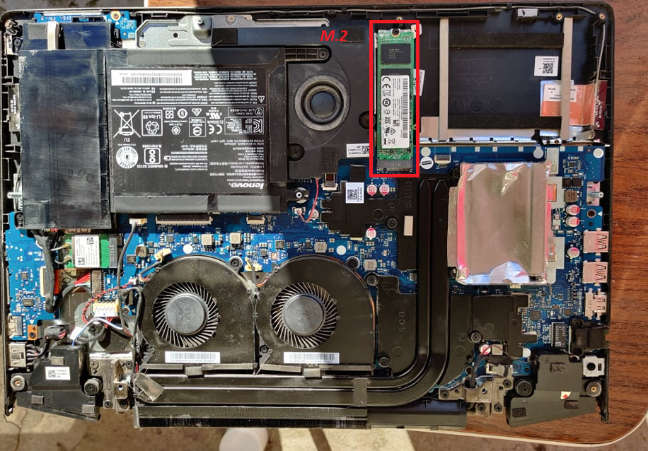

kuba22120 Opublikowano 16 Kwietnia 2021 Zgłoś Opublikowano 16 Kwietnia 2021 Witam, W dniu wczorajszym postanowiłem pobudzić nieco mojego laptopa. Dołożyłem Dysk SSD Samsunga m2. Po wykryciu dysku przez system, postanowiłem zainstalować tam system, a ze starego dysku HDD usunąć starego windowsa. Po zainstalowaniu systemu napotkałem na dziwny problem jakim jest błąd 0xc000000e (dosyć często spotykany - bios wybiera najpierw dysk hdd a nie ssd), jednak w wielu czynnościach wychodzą mi błędy i nie moge sobie z nim poradzić. Dodatkowo wyjąłem stary dysk HDD, aby sam ruszał na SSD, jednak laptop wgl go nie wykrywa, a przy ponownym zainstalowaniu systemu także nie ma możliwości zainstalowania. Czy popełniłem jakiś błąd, powodujący że system musi być dalej na HDD, a SSD stanie się bezużyteczny? Prosiłbym o pomoc w tej sytuacji. Pozdrawiam Cytuj
