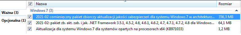

P4Jn Opublikowano 5 Marca 2021 Zgłoś Opublikowano 5 Marca 2021 Wstawka jak najbardziej ok, dzięki wielkie. Próbuje jedynie ogarnąć aktualizacje, które nie wszystkie chcą przejść, gdyż aktualizacje zapętlają się. Aktualizacje zostają pobrane i zainstalowane, tak jakby. Trzeba kompa uruchomić ponownie, aby te zainstalowały się. W momencie, gdy instalacja aktualizacji dochodzi do 100%, wychodzi informacja o wycofywaniu zmian. Po tym jeszcze z dwa/trzy razy komp zapętli się, nim będę mógł zalogować się do systemu. I tak w kółko. Pobierałem ręcznie z katalogu aktualizacje, a efekt wciąż ten sam. [Zawartość widoczna tylko dla zalogowanych użytkowników] Cytuj
Adiwin&& Opublikowano 6 Marca 2021 Zgłoś Opublikowano 6 Marca 2021 On 3/5/2021 at 8:36 AM, P4Jn said: Wstawka jak najbardziej ok, dzięki wielkie. Próbuje jedynie ogarnąć aktualizacje, które nie wszystkie chcą przejść, gdyż aktualizacje zapętlają się. [Zawartość widoczna tylko dla zalogowanych użytkowników] Aktualizacje zostają pobrane i zainstalowane, tak jakby. Trzeba kompa uruchomić ponownie, aby te zainstalowały się. W momencie, gdy instalacja aktualizacji dochodzi do 100%, wychodzi informacja o wycofywaniu zmian. Po tym jeszcze z dwa/trzy razy komp zapętli się, nim będę mógł zalogować się do systemu. I tak w kółko. Pobierałem ręcznie z katalogu aktualizacje, a efekt wciąż ten sam. [Zawartość widoczna tylko dla zalogowanych użytkowników] jaki jest bląd? bypass esu v11 wgrany? U mnie wczoraj przy formacie wywalal net framework nowy, musialem date o miesiąc cofnąć do tyłu, nie wiem czemu moze ms cos z certyfikatami zepsuł, tego kb971033 ukryj bo to narzędzie do sprawdzania legalności tylko(zresztą wykrywa tylko gdy naruszony WAT jest) Cytuj
P4Jn Opublikowano 6 Marca 2021 Zgłoś Opublikowano 6 Marca 2021 Godzinę temu, Adiwin&& napisał: jaki jest bląd? bypass esu v11 wgrany? U mnie wczoraj przy formacie wywalal net framework nowy, musialem date o miesiąc cofnąć do tyłu, nie wiem czemu moze ms cos z certyfikatami zepsuł, tego kb971033 ukryj bo to narzędzie do sprawdzania legalności tylko(zresztą wykrywa tylko gdy naruszony WAT jest) No jest informacja o niepowodzeniu zainstalowania aktualizacji i zostają one wycofane, coś takiego. Czym jest bypass esu 11? Raczej nie instalowałem, bo nie wiem nawet co to jest. Tak jak zainstalowałem system, tak go zostawiłem, wcześniej tylko wyłączając zalecane aktualizacje z telemetrią. Cytuj

Adiwin&& Opublikowano 6 Marca 2021 Zgłoś Opublikowano 6 Marca 2021 3 hours ago, P4Jn said: No jest informacja o niepowodzeniu zainstalowania aktualizacji i zostają one wycofane, coś takiego. Czym jest bypass esu 11? Raczej nie instalowałem, bo nie wiem nawet co to jest. Tak jak zainstalowałem system, tak go zostawiłem, wcześniej tylko wyłączając zalecane aktualizacje z telemetrią. pokaż screenshota z historii wu po resecie, powinno pokazać jaki błąd jest Cytuj

Nieobecny Opublikowano 6 Marca 2021 Zgłoś Opublikowano 6 Marca 2021 Nie przyjmie Bypass bez SHA-2 KB4474419-v3 i bez service stack KB4592510 Dodatkowo, aby korzystać z WU trzeba zainstalować jeszcze KB4575903 Teraz Bypass. Najnowsza zbiorcza to: KB4601347, najnowsza NET 4.8 to: KB4600944 Do instalacji aktualizacji NET4.x zalecam osobny instalator lub skorzystać z Bypass v11, bo tam chyba już załączyli ten sposób (nie jestem pewien, bo jeszcze nie korzystałem). W oknie Bypass są wyświetlone wszystkie opcje co do czego i trzeba wybrać odpowiedni numerek. Cytuj
P4Jn Opublikowano 6 Marca 2021 Zgłoś Opublikowano 6 Marca 2021 2 godziny temu, Widzior napisał: A najnowszy service stack zainstalowałeś wcześniej? Owszem, przed chwilą upewniłem się jeszcze i tak, jest zainstalowany service stack. Net 4.8 mam zainstalowany, robiłem to już na samym początku, innym programem: 1 godzinę temu, wiktorynek napisał: Nie przyjmie Bypass bez SHA-2 KB4474419-v3 i bez service stack KB4592510 Dodatkowo, aby korzystać z WU trzeba zainstalować jeszcze KB4575903 Teraz Bypass. Najnowsza zbiorcza to: KB4601347 Pobrałem, sprawdziłem i aktualizacje rzekomo są już zainstalowane. Pobrałem BypassESU-v11, zainstalowałem LiveOS-Setup z opcją numer 2 i tyle. Nic więcej nie robiłem. Edytuj: WU wyszukuje już tylko .Net Framework, który nie chce zainstalować się: [Zawartość widoczna tylko dla zalogowanych użytkowników] Ukryłem go, skoro mam zainstalowaną wersję 4.8. Także tyle. Dzięki wielki za pomoc. Cytuj
Adiwin&& Opublikowano 6 Marca 2021 Zgłoś Opublikowano 6 Marca 2021 4 hours ago, P4Jn said: Owszem, przed chwilą upewniłem się jeszcze i tak, jest zainstalowany service stack. Net 4.8 mam zainstalowany, robiłem to już na samym początku, innym programem: [Zawartość widoczna tylko dla zalogowanych użytkowników] Pobrałem, sprawdziłem i aktualizacje rzekomo są już zainstalowane. Pobrałem BypassESU-v11, zainstalowałem LiveOS-Setup z opcją numer 2 i tyle. Nic więcej nie robiłem. Edytuj: WU wyszukuje już tylko .Net Framework, który nie chce zainstalować się: [Zawartość widoczna tylko dla zalogowanych użytkowników] Ukryłem go, skoro mam zainstalowaną wersję 4.8. Także tyle. Dzięki wielki za pomoc. cofnij date o miesiąc - miałem tak wczoraj robiąc format i to pomogło zainstalować MS coś namieszało w certyfikatach chyba 5 hours ago, wiktorynek said: Nie przyjmie Bypass bez SHA-2 KB4474419-v3 i bez service stack KB4592510 Dodatkowo, aby korzystać z WU trzeba zainstalować jeszcze KB4575903 Teraz Bypass. Najnowsza zbiorcza to: KB4601347, najnowsza NET 4.8 to: KB4600944 Do instalacji aktualizacji NET4.x zalecam osobny instalator lub skorzystać z Bypass v11, bo tam chyba już załączyli ten sposób (nie jestem pewien, bo jeszcze nie korzystałem). W oknie Bypass są wyświetlone wszystkie opcje co do czego i trzeba wybrać odpowiedni numerek. majac bypassa v11 wszystko z NET tez działa, ale ms cos pokrzanił i bez zmiany daty w systemie nie chce to sie instalować ostatnio(nawet oddzielnym instalatorem), choc w lutym jak wydali zbiorcze to normalnie szło Cytuj

Nieobecny Opublikowano 6 Marca 2021 Zgłoś Opublikowano 6 Marca 2021 55 minut temu, Adiwin&& napisał: ms cos pokrzanił i bez zmiany daty w systemie nie chce to sie instalować ostatnio(nawet oddzielnym instalatorem), choc w lutym jak wydali zbiorcze to normalnie szło 44 minuty temu, P4Jn napisał: Microsoft coś namieszał z aktualizacjami dla Win7. Nie wiem, może celowo, żeby zniechęcić się. Jutro pobawię się ze zmianą daty w systemie. Na chwilę obecną wszystko działa normalnie i nie potrzeba żadnej zmiany daty. Jak się coś pojawi problematycznego, to nie panikować, tylko spokojnie poczekać, aż pojawi się rozwiązanie na MDL. Adiwin&& lubi to Cytuj
Adiwin&& Opublikowano 7 Marca 2021 Zgłoś Opublikowano 7 Marca 2021 11 hours ago, wiktorynek said: Na chwilę obecną wszystko działa normalnie i nie potrzeba żadnej zmiany daty. Jak się coś pojawi problematycznego, to nie panikować, tylko spokojnie poczekać, aż pojawi się rozwiązanie na MDL. ja wiem ze niby działa, ale robilem ostatnio format i net framework ten z lutego wcale nie chciał isc a jak wyszukałem bląd co wu pokazywało(800b0101, data była poprawna wiec nie to ze zle ustawiona) to ludzie polecali cofnąć date, cofnąłem i poszło a format robilem, bo win7 miałem na wolnym ssd wgrany i nieraz przycinało W lutym jak instalowałem od razu w 2 wtorek to nie miałem czegoś takiego, dziwne, może tylko u mnie tak było albo chwilowe problemy po stronie ms PS: ktoś miał to samo i dziwny zbieg okolicznosci ze tez 5 marca instalował tak jak ja [Zawartość widoczna tylko dla zalogowanych użytkowników] Cytuj

Adiwin&& Opublikowano 7 Marca 2021 Zgłoś Opublikowano 7 Marca 2021 3 minutes ago, Uf0x said: Dobra, jak zainstaluje ten system i bypass v11 to windows update będzie działał normalnie z nowymi aktualizacjami? Jeśli tak to czy aktualizować wszystko czy coś pomijać? Telemetryczne pomijać,tez kb971033 bo po co usługa co legalność tylko sprawdza, a najlepiej po wgraniu aktualizacji uzyc UUAWU aby też szpiegów z zbiorczych usunął i ewentualnie jak przypadkowo wgrałeś to inne telemetryczne Cytuj
