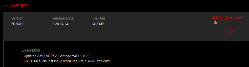

-RKI- Opublikowano 14 Maja 2020 Zgłoś Opublikowano 14 Maja 2020 Tak jak w nazwie tematu - Czy bezpiecznie będzie wykonać taką aktualizację? Chodzi o płytę główną z mojej stopki. Aktualizacja z wersji 7B86vH2 (2019-08-30) do wersji 7B86vH6 (2020-04-24) czyli przeskok o 4 wersje. Pytanie z pozoru błahe aczkolwiek z płytami MSI nie miałem jeszcze większego doświadczenia to też wolę zapytać, gdyż wcześniej siedząc głównie na Gigabytach pamiętam że aktualizacja w danej kolejności była wymagana żeby nic nie popsuć po drodze. Pobocznie dodam że nie chce wykonać tej aktualizacji dla mojego "widzimisię" ponieważ problem który uważałem za rozwiązany dotyczący freezowania się mojego komputera niestety wrócił i myślę że aktualizacja biosu na początek będzie dobrym krokiem. Cytuj
piosylant Opublikowano 14 Maja 2020 Zgłoś Opublikowano 14 Maja 2020 Jeśli pobierasz BIOS z oficjalnej strony producenta, to może znajdować się przy nim informacja, jaką co najmniej należy mieć wersję, by moć wgrać tą pobieraną. Wtedy nie musisz wgrywać po kolei, tylko tą wymaganą, a potem najnowszą. Czasem jest to kilka kroków, ale takie informacje - jeśli wymagane - znajdują się przy każdym BIOSie. Jeśli takiej informacji nie ma, możesz skakać cztery stopnie wyżej i więcej. Cytuj

Nieobecny Opublikowano 15 Maja 2020 Zgłoś Opublikowano 15 Maja 2020 Nawet można to poznać po rozmiarze biosu - w tym wypadku każda kolejna wersja ma większy rozmiar, czyli zawiera wszystkie poprzednie usprawnienia + nowe. Tu może opis nie jest idealny, ale to co istotne jest podane czyli wersja AGESA. W przypadku tej płyty bez dalszej zbędnej dywagacji - instalować najnowszy. Cytuj

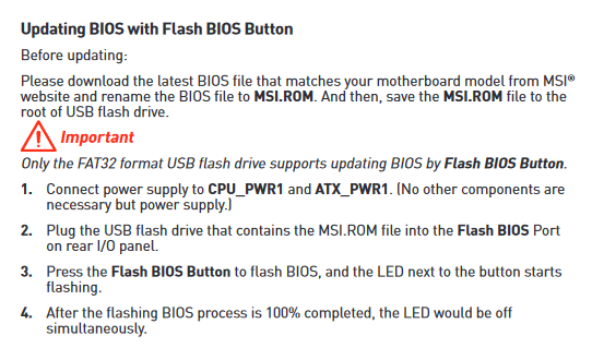

-RKI- Opublikowano 15 Maja 2020 Autor Zgłoś Opublikowano 15 Maja 2020 7 godzin temu, wiktorynek napisał: P.S. Płyta MSI nie ma drugiej kości biosu? No ta niestety nie ma. Ma jedynie przycisk "Flashback" przy jednym z portów USB na tylnym panelu. Dzięki niemu można flashować bios bez potrzeby posiadania procesora w sockecie. Zawsze stanowi to jakaś formę "backupu" Cytuj
Widzior Opublikowano 15 Maja 2020 Zgłoś Opublikowano 15 Maja 2020 10 godzin temu, wiktorynek napisał: P.S. Płyta MSI nie ma drugiej kości biosu? Nie ma i chyba nigdy nie miały. Dual BIOS to mi się tylko z Gigabyte kojarzy. Za to mają coś fajniejszego, te droższe modele, czyli Flash BIOS Button. Wystarczy zasilacz + płyta główna + pen z BIOSem i robisz update. Cytuj

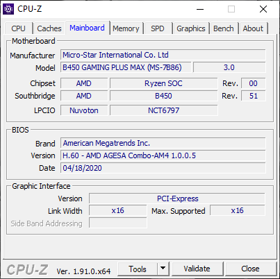

-RKI- Opublikowano 15 Maja 2020 Autor Zgłoś Opublikowano 15 Maja 2020 Okej panowie więc sytuacja jest taka. Zdecydowałem się wgrać od razu najnowszy bios, wszystko zrobiłem narzędziem "M-Flash" bezpośrednio z poziomu płyty głównej i... Efekt jest taki. Screen zrobiony bezpośrednio po pierwszym uruchomieniu komputera świeżo po aktualizacji. [Zawartość widoczna tylko dla zalogowanych użytkowników] No i jeszcze screen z CPU-Z, zaraz po pierwszym włączeniu się Windowsa. No i co? Chyba wszystko poszło okej. Powiem wam że bałem się trochę robić aktualizację wersja po wersji. Nie mam UPSa a zanik prądu mimo wszystko może się zdarzyć w najmniej oczekiwanej chwili. No i co dalej? W zasadzie nic. Z perspektywy czasu zobaczę jak komputer teraz będzie się sprawował. Cytuj
Nieobecny Opublikowano 15 Maja 2020 Zgłoś Opublikowano 15 Maja 2020 Teraz nowy system i nowe sterowniki. Cytuj

Widzior Opublikowano 15 Maja 2020 Zgłoś Opublikowano 15 Maja 2020 1 godzinę temu, -RKI- napisał: bałem się trochę robić aktualizację wersja po wersji. Nie mam UPSa a zanik prądu mimo wszystko może się zdarzyć w najmniej oczekiwanej chwili No przecież masz opcję "Flash BIOS Button", więc nie uwalisz płyty nawet jak wyłączą ci prąd. Chociaż 100% pewności nie mam, czy jak źle wgra się BIOS (np. wyłączenie prądu podczas update), to ta funkcja będzie działać. Innymi słowy - czy do działania wymaga zdrowego BIOSu? Mało jest informacji o tej funkcjonalności poza jej podstawowym przeznaczeniem, o którym już autor napisał wyżej. Jak ktoś wie coś więcej na ten temat, to proszę o info, bo sam jestem ciekawy. Poprawiłem też mój drugi post, bo pisząc o M-Flash miałem na myśli właśnie "Flash BIOS Button", co mogło wprowadzić w błąd. piosylant lubi to Cytuj
-RKI- Opublikowano 15 Maja 2020 Autor Zgłoś Opublikowano 15 Maja 2020 53 minuty temu, P1O napisał: Pierwszy post był przed aktualizacją BIOS. Czekamy na info, czy są nadal. Dokładnie tak jak pan kolega pisze. W razie *odpukać* gdyby coś nadal było nie tak, pewno napiszę oddzielny temat. Mam jednak szczerą nadzieję że nie będę musiał tego czynić. 39 minut temu, Widzior napisał: No przecież masz opcję "Flash BIOS Button", więc nie uwalisz płyty nawet jak wyłączą ci prąd. Chociaż 100% pewności nie mam, czy jak źle wgra się BIOS (np. wyłączenie prądu podczas update), to ta funkcja będzie działać. Innymi słowy - czy do działania wymaga zdrowego BIOSu? Mało jest informacji o tej funkcjonalności poza jej podstawowym przeznaczeniem, o którym już autor napisał wyżej. Jak ktoś wie coś więcej na ten temat, to proszę o info, bo sam jestem ciekawy. Poprawiłem też mój drugi post, bo pisząc o M-Flash miałem na myśli właśnie "Flash BIOS Button", co mogło wprowadzić w błąd. Czytam sobie właśnie na temat funkcji "Flashback" i w sumie dokładnie nie wiadomo do czego konkretnie ta funkcja miała być przeznaczona. Na jednej stronie ludzie piszą że miał być to zamiennik dla dual biosu Gigabyta, takie konkurencyjne "lepsze" rozwiązanie. Forma zabezpieczenia gdyby nastąpiło zbrickowanie podczas aktualizacji - Z tego co patrzę takie coś masowo występowało gdy ludzie próbowali robić aktualizację biosu z poziomu Windowsa, co dla mnie jest kompletnym nieporozumieniem. Drugie przeznaczenie to możliwość aktualizacji biosu dla niewspieranego procesora, dlatego też do takiej aktualizacji nie jest wymagany ani procesor w sockecie ani pamięci ram w slotach - Wystarczy wpięta wtyczka 24 pin i 8 pin eps. Biorąc to wszystko na ludzki rozum to skoro ma być to zabezpieczenie przez zbrickowaniem głównego biosu to zapewne działa to na jakimś oddzielnym chipie, ale ręki za to info uciąć sobie nie dam. Widziałem też na YT film na kanale blackwhite który pokazywał jak używać tej funkcji, był to film z 2016 roku, czyli ową funkcje MSI stosuje już od dłuższego czasu. Cytuj
Widzior Opublikowano 15 Maja 2020 Zgłoś Opublikowano 15 Maja 2020 8pin EPS raczej nie jest potrzebne, jak nie masz wsadzonego procesora, Black tak właśnie flashował. A z filmiku instruktażowego MSI wynika, że Flashback zadziała w razie uszkodzenia oryginalnego BIOSu, więc to super sprawa. Inna kwestia, że trzeba zmienić nazwę ściągniętego BIOSu, żeby zadziałał w trybie Flashback, i tu Black mówi zupełnie co innego, niż MSI w swoim filmie., ale może to się zmieniło, bo film MSI jest nowszy o 3 lata. P.S. Ram masz ustawiony na 2400 po update, chyba, że już to zmieniłeś. Cytuj
-RKI- Opublikowano 15 Maja 2020 Autor Zgłoś Opublikowano 15 Maja 2020 9 minut temu, Widzior napisał: 8pin EPS raczej nie jest potrzebne, jak nie masz wsadzonego procesora, Black tak właśnie flashował. A z filmiku instruktażowego MSI wynika, że Flashback zadziała w razie uszkodzenia oryginalnego BIOSu, więc to super sprawa. Inna kwestia, że trzeba zmienić nazwę ściągniętego BIOSu, żeby zadziałał w trybie Flashback, i tu Black mówi zupełnie co innego, niż MSI w swoim filmie., ale może to się zmieniło, bo film MSI jest nowszy o 3 lata. P.S. Ram masz ustawiony na 2400 po update, chyba, że już to zmieniłeś. Manual mojej płyty głównej mówi coś takiego: Czyli wyraźnie jest napisane że EPS i 24 pin są potrzebne. Nazwa zaś to MSI.ROM, no i pendrive sformatowany do FAT32. Black miał jakiś starszy model płyty pewno stąd różnice. Co do ustawień ramu to wróciły do domyślnych po aktualizacji. Już je przestawiłem na 3200MHz, działają na razie na domyślnych timingach 16-18-18-36 i napięciu 1.35V Nie używam XMP jak coś. Cytuj
