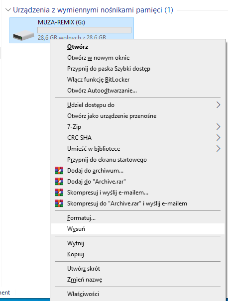

RemixPL1994 Opublikowano 1 Stycznia 2021 Zgłoś Opublikowano 1 Stycznia 2021 Wysuwaj z poziomu Mój Komputer / Ten Komputer. Tam można dodatkowo zmusić też do wysunięcia: ( z samego paska start gorzej to działa, czasami jest blokada itd ) Cytuj
ziomek1993 Opublikowano 1 Stycznia 2021 Zgłoś Opublikowano 1 Stycznia 2021 7 godzin temu, RemixPL1994 napisał: Wysuwaj z poziomu Mój Komputer / Ten Komputer. Tam można dodatkowo zmusić też do wysunięcia: ( z samego paska start gorzej to działa, czasami jest blokada itd ) [Zawartość widoczna tylko dla zalogowanych użytkowników] Właśnie ostatnio sam zauważyłem na Windowsie,że często nie chciał mi się w ten sposób pendrive wysunąć. Żadne ubijanie procesów nie pomagało. Musiałem uruchomic ponownie kompa lub wyłączyć. Choć raz mi przepadły z niego dane nie tak ważne. Dla testu sprawdzałem. I zauważyłem że to się dzieje od 7 po 10. I w uefi gpt i mbr legacy. Cytuj
DJGraco Opublikowano 1 Stycznia 2021 Zgłoś Opublikowano 1 Stycznia 2021 Mam Windows 10 Home 2004, w ten komputer po najechaniu na dysk i wybraniu menu kontekstowego nie ma opcji wysuń. Pojawia to siętylko przy pendriveach. Cytuj
ampa Opublikowano 1 Stycznia 2021 Zgłoś Opublikowano 1 Stycznia 2021 To znany problem przy win 10,mieli to naprawić i u mnie przez jakiś czas działało choć znów powraca ten problem,ale z poziomu eksploratora chyba działa...muszę trochę potestować. DJGraco lubi to Cytuj
