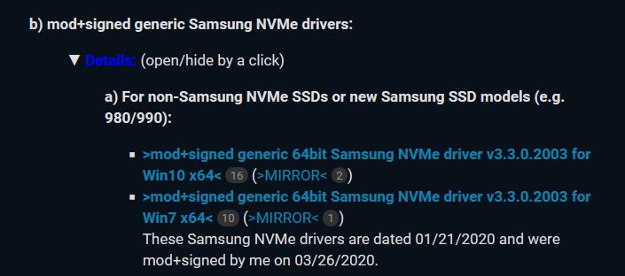

NiKKA.Labs Opublikowano 2 Stycznia 2023 Zgłoś Opublikowano 2 Stycznia 2023 W sterowniku oryginalnym samsunga v3.3.0.2003 są tylko wpisy: [Zawartość widoczna tylko dla zalogowanych użytkowników] A co z nowym 970 EP na Elpis? hmm Zostaje windowsowy sterownik, albo modyfikowany jak dla 980/980PRO? P.S. W Morele jeszcze są Fenixy 970 EP, przynajmniej tak pisze w opisie. Cytuj
Widzior Opublikowano 2 Stycznia 2023 Zgłoś Opublikowano 2 Stycznia 2023 W najnowszych modowanych Samsunga (jak pisałem pliki *.sys są oryginalne) są takie wpisy: %COMMNvmeUBX.DeviceDesc% = nvme_inst, PCI\VEN_144D&DEV_A802 %COMMNvmePolaris.DeviceDesc% = nvme_inst, PCI\VEN_144D&DEV_A804 %COMMNvmePhoenix.DeviceDesc% = nvme_inst, PCI\VEN_144D&DEV_A808&CC_010802 %COMMNvmePABLO.DeviceDesc% = nvme_inst, PCI\VEN_144D&DEV_A809&CC_010802 %COMMNvmeElpis.DeviceDesc% = nvme_inst, PCI\VEN_144D&DEV_A80A&CC_010802 Cytuj
NiKKA.Labs Opublikowano 2 Stycznia 2023 Zgłoś Opublikowano 2 Stycznia 2023 Możesz podesłać linka do forum na winraid do tych najnowszych modowanych samsunga? (dla win7/8.1/10) Cytuj
Widzior Opublikowano 2 Stycznia 2023 Zgłoś Opublikowano 2 Stycznia 2023 [Zawartość widoczna tylko dla zalogowanych użytkowników] Ta paczka jest uniwersalna (tylko pod Asusy jest inna, kij wie czemu, ale to chodzi tylko o USB, inne stery jak NVMe są takie same we wszystkich paczkach) - [Zawartość widoczna tylko dla zalogowanych użytkowników] Cytuj

Widzior Opublikowano 2 Stycznia 2023 Zgłoś Opublikowano 2 Stycznia 2023 Godzinę temu, wiktorynek napisał(a): Najnowsze modowane sterowniki Samsunga ze strony Win-Raid nie podejdą, ponieważ mają osobny certyfikat To już nieaktualne od chyba dwóch ostatnich paczek. Nie mają już osobno pliku certyfikatu, mają podpis Riolin Limited jak te twoje. W każdym razie bez różnicy, które użyje, bo to i tak to samo. Cytuj
Nieobecny Opublikowano 2 Stycznia 2023 Zgłoś Opublikowano 2 Stycznia 2023 Wczoraj pobierałem i mają osobno certyfikat. W ogóle zmienili teraz i nie ma już wykazu kontrolerów, tylko jest 1 uniwersalny sterownik dla wszystkich dysków świata. Cytuj
Widzior Opublikowano 2 Stycznia 2023 Zgłoś Opublikowano 2 Stycznia 2023 Chyba ściągasz starą paczkę od Fernando, bo w paczce canonkong'a AMD_Chips_Drivers_B27T_Win7_8.1_SHA256_RE w katalogu Storage Controller\Samsung NVMe są sporo nowsze z certyfikatem. Nazwa katalogu jest myląca, jakby to były oryginalne Samsunga, ale to są modowane. Cytuj

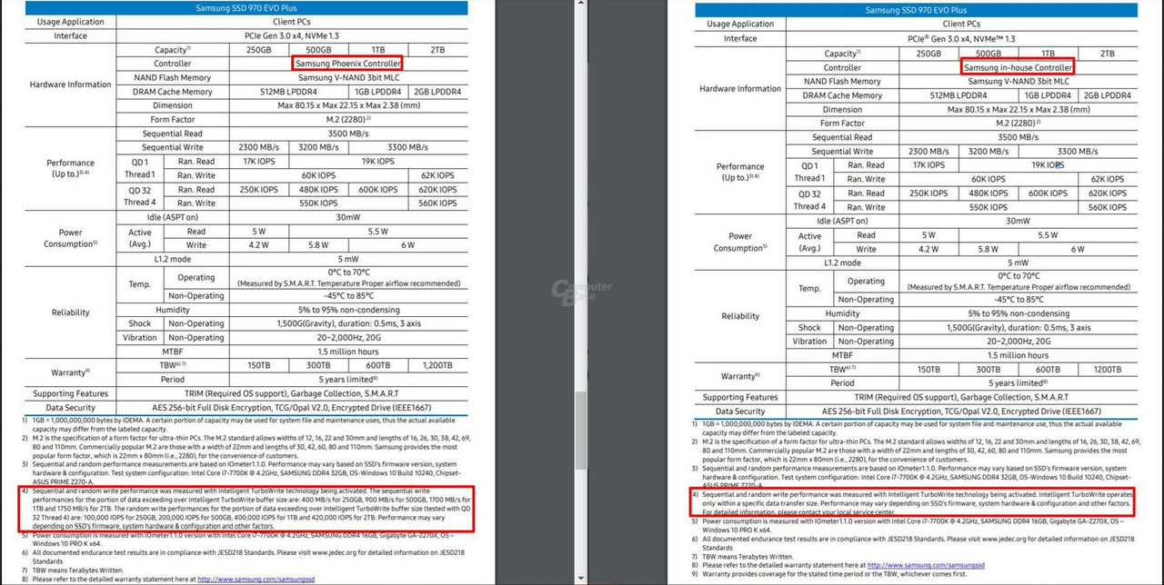

NiKKA.Labs Opublikowano 4 Stycznia 2023 Zgłoś Opublikowano 4 Stycznia 2023 OK, dzięki wszystkim. W morele są jeszcze z tego co w opisie pisze Samsungi 970 EP na Phoenix (w x-com.pl są już tylko tym nowszm, gorsze na Elpis, tak mi odpisali), wezmę go 500GB albo 1TB, najwyżej będę oddawał, jak przyjdzie nie takie pudełko (poziome Phoenix, pionowe Elpis), albo zostanie do nowszego kompa. W przyszłości jeszcze Samsung 980PRO albo Kingston KC3000 Kompa będę zmieniał na najnowszy (jest w planach), ale chcę zobaczyć jak to mi zagada teraz z tym co mam (będę robił FINAL2 Win7 i FINAL 8.1 i na NVME chciałbym testować hehe) A podobno między Gen4 x4 a Gen3 x4 już nie ma odczywalnych różnic i tak we wszystkim, wg filmików z YT. 970PRO pewnie, żebym kupił, ale używki to mogą być zjechane, nie widomo ile % tam już jest zużycia i gdzie to chodziło, musiałbym widzieć obrazek z crystaldiskinfo i max 97-95% zużycia, to tak. Zwykły 980 raczej odpada, ma 2x węższy kontroler niż 980 PRO czy 970 EP i nie ma cache. Jak już co, to drugi dysk jako na główny na system pod Win10/może Win11 to bym brał 980PRO lub KC3000 Chyba najpierw wezmę tą przejśćiówkę PCIe-M2 i tego 970 EP 500GB i zobaczę na 2 płytach Z97 jak to działa. Dodawali co chwila jakieś aktualizacje do M2/NVME: [Zawartość widoczna tylko dla zalogowanych użytkowników] Może to zabrzmi dziwnie, ale już polubiłem Samsungi, nawet w Samsung Magician wbudowali opcję klonowania, więc backup systemu można od razu robić, bez zewnętrzych programów, ale tylko na drugi od Samsunga. Jeszcze dopuszczam Crucial albo Kingston jako markę , a ze starszych to OCZ/Toshiba. Ale pewnie i Plextor jest dobry. Phisony jako chipsety mi się źle kojarzą, bo już 2 pendrivy wyzionęły ducha, nagle 0GB (dało się przywrócić, ale wszystko stracone i to zajęło długo długo czasu, zanim trafiłem na wątek). Nie, nie, wersje OEM, bulk odpadają, niech się martwią nimi producenci składaków, laptopów. Cytuj
Widzior Opublikowano 4 Stycznia 2023 Zgłoś Opublikowano 4 Stycznia 2023 5 godzin temu, NiKKA.Labs napisał(a): najwyżej będę oddawał, jak przyjdzie nie takie pudełko (poziome Phoenix, pionowe Elpis) Nie sugeruj się pudełkiem, już o tym pisałem na forum. Ja kupowałem w promocji na morelach i wszyscy z peppera pisali, że dostali w nowym, pionowym pudełku, a okazało się, że dyski były na Phoenix. Więc sprawdź realnie przez ewentualnym odesłaniem. Poza tym już samo rozmieszczenie elementów z fot wikiego da ci odpowiedź (no chyba, że to też zmienili, ale nie sądzę). No i warto do sklepu wysłać zapytanie. Często orientują się w takich kwestiach. Samsung 980 jak piszesz - nie ma cache i na zabawy z systemami bym go nigdy nie brał. On się nadaje na gry czy jako magazyn. Cytuj
NiKKA.Labs Opublikowano 4 Stycznia 2023 Zgłoś Opublikowano 4 Stycznia 2023 jest niedopór tych przejściówek PCIe-M2/NVME 500GB 970 EP nalepiej na Phoenix 500GB 980 PRO (Win10+), ale to może potem, albo Kingston KC3000 A miał ktoś z forum wersje na Elpis Samsunga 970 EP? Może to budżetowa wersja na rynki azjackie, ostatniego świata hehe Jak to chińczyk komunistyczny to pokazał Ciekawe, nikt nic nie mówi, a to było 2 lata temu. A jak dalej Phoenix sprezedają w PL... Cytuj
