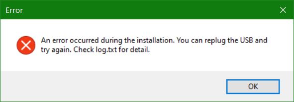

wlodarek1 Opublikowano 19 Kwietnia 2021 Zgłoś Opublikowano 19 Kwietnia 2021 Posiadam pendriva Kingson o poj 32 GB , dawniej zainstalowałem na nim program Ventoy i wszystko działało prawidłowo. Jakiś czas temu odłączyłem tego pena od laptopa , a podłączyłem do telewizora samsunga , by nagrywać programy tv. TV sformatował pendriva po swojemu i było na nim kilka nagrań , które tv szyfruje . Dziś odłączyłem pendriva od tv i z powrotem podłączyłem do laptopa , NIe dało się zrobić szybkiego formatowania , więc z konieczności zrobiłem formatowanie dokładne w systemie FAT32 Ale gdy na penie uruchomiłem instalator programu VENTOY - doszedł on do 98 % i wywalił błąd , który widać na dołączonym screenie . Zauważyłem , że po wywaleniu tego błędu pendriv jest widoczny jako '' nieprzydzielony'' w ''zarządzaniu dyskami '' w windows 10 Utworzyłem więc na nim partycję w systemie plików najpierw NTFS a potem próbowałem i w FAT 32 obejmującą cały obszar pendriva . Nic to nie pomaga ; przy próbie zainstalowania programu VENTOY - wywala ten sam błąd . Proszę o pomoc . Cytuj

wlodarek1 Opublikowano 20 Kwietnia 2021 Autor Zgłoś Opublikowano 20 Kwietnia 2021 Zainstalowałem polecany program , wykonałem niskopoziomowy format pendriva , ale i to nie pomogło . Nadal przy próbie instalacji wywalało ten sam błąd . Wtedy przeszłem z win 10 na linuksa MX , okazało się , że jest też linuksowy instalator dla VENTOY Jest on trochę dziwny , bo po uruchomieniu tego instalatora tworzy się serwer ventoy i trzeba w przeglądarce wpisać ; 127.0.0;numer portu . Ale wtedy też wywaliło błąd że ten instalator nie może odmontować pendriva . Wtedy kliknąłem PPM na ikonę pendriva - wybrałem ''odmontuj'' - a potem ponownie uruchomiłem ten dziwny przeglądarkowy linuksowy instalator programu ventoy . I o dziwo - tym razem instalacja powiodła się Cytuj
