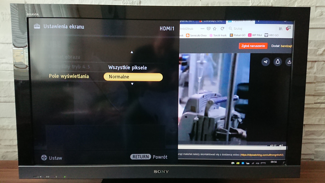

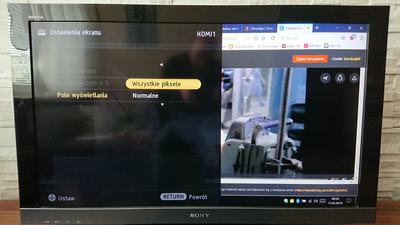

piosylant Opublikowano 14 Marca 2019 Zgłoś Opublikowano 14 Marca 2019 @samsung1985 Opcja 1: Poszukaj w ustawieniach telewizora, w opcjach HDMI czegoś takiego jak "pole wyświetlania". Tak ta opcja nazywa się w moim Sony i do wyboru mam "normalne" - dla dekoderów - oraz "wszystkie piksele" - dla komputerów. W innych TV może być mniej/bardziej podobnie. Niedawno działałem z tym samym u teścia na nowym Samsungu i (nie pamiętam, czy tak samo się to nazywało, ale) również znalazłem to gdzieś w opcjach HDMI, czy opcjach formatu obrazu. Nie chodzi jednak o sam format (bo jest to sygnał cyfrowy i odbiornik "wie", z jakim formatem obrazu ma do czynienia), tylko konkretnie o pole wyświetlania. Opcja 2 (gdy TV nie pozwoli na opcję 1): Zainstaluj pełny pakiet sterownika Catalyst i w nim pobaw się opcjami skalowania obrazu. Pamiętam, że miałem tak na Radeonie R7 260X podłączonym przez HDMI do TV Thomsona. Nie chciałem instalować wszystkich tych bzdur od AMD i na etapie instalacji sterownika odznaczyłem wszystko poza samym sterownikiem. Efekt był taki, jak ten opisany przez Ciebie. TV nie miał związanych z tym ustawień, więc zainstalowałem pełny pakiet sterownika z softem i dopiero wtedy zaczęło banglać. Cytuj

piosylant Opublikowano 17 Marca 2019 Zgłoś Opublikowano 17 Marca 2019 To ustawienie dotyczy wyłącznie HDMI. Niektóre TV nie potrzebują tego, bo pewnie same sobie skalują, gdy wykryją różne formy sygnału. Akurat mój dziadek ([Zawartość widoczna tylko dla zalogowanych użytkowników]) wymaga ręcznej zmiany. Dla PC i Chromecasta "pole wyświetlania" musi być ustawione na "wszystkie piksele", aby nie ucinało ekranu, a dla dekoderów TV (miałem Polsat i Orange) musi być "normalny", żeby obraz zajmował cały ekran. Żadnej awarii od 10 lat, tak więc 2 godziny temu, wiktorynek napisał: Niech działa następne 10 lat. ...a żona nie ma głosu zdania. Cytuj
