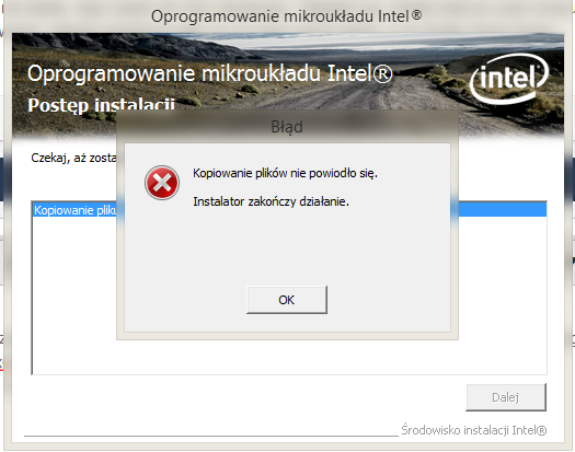

maxxam97 Opublikowano 4 Listopada 2018 Autor Zgłoś Opublikowano 4 Listopada 2018 @Up Z laptopem dziewczyny będę się męczył w przyszłych dniach. Teraz robiłem laptop dla mamy. Kto wie, może jakaś wałówka w nagrodę... Zainstalowałem Win 8.1 Personal Computer x64. Wszystko ładnie i ślicznie. Sterowniki do VGA trochę płakały ale ściągnąłem z oficjalnej strony Intela, a nie Lenovo i działają. Problem natomiast mam przy Chipsecie. Podczas próby instalacji wyrzuca mi błąd: Tak natomiast wygląda menadżer urządzeń. Jest okay czy powinienem się martwić? (mam na myśli, czy czasem on nie jest już zainstalowany, a ja próbuję go zainstalować jeszcze raz) @Edit, pomogło pobranie z station-drivers.com. Zobaczymy jak się będzie sprawował... Teraz większy problem bo laptop dziewczyny
Gość Opublikowano 4 Listopada 2018 Zgłoś Opublikowano 4 Listopada 2018 Martwić to się będziesz jak wypłatę będziesz brał ( czemu tak mało ? ) a tu nie ma powodu - sterownik źle pobrane albo nie ten co trzeba. Dałem Ci rozwiązanie na PW na te żółte wykrzykniki prawym myszki > właściwości > szczegóły i wiesz konkretnie czego musisz szukać - doinstalować. " (mam na myśli, czy czasem on nie jest już zainstalowany, a ja próbuję go zainstalować jeszcze raz) " to nie wpływa na " prędkość jazdy " możesz instalować zastąpi stary. Pamiętaj też że sterowniki najlepiej instalować zawsze na " czysto " a nie nadkładać bo załapie jakiegoś śmiecia i mogą być problemy.
