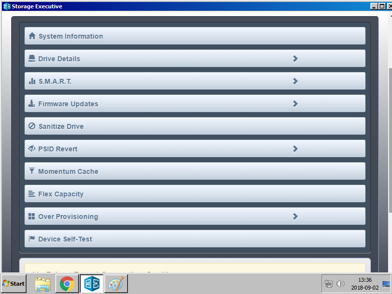

KaciPL Opublikowano 2 Września 2018 Zgłoś Opublikowano 2 Września 2018 Pomoże ktoś w wykonaniu secure erease Crucial MX200 250gb? Parted magic wyskakuje unsupported (mam odpiąć kabel sata albo power?) a w programie od producenta: Cytuj
renatan Opublikowano 2 Września 2018 Zgłoś Opublikowano 2 Września 2018 a masz w biosie ,w systemie poustawiane ahci ? [Zawartość widoczna tylko dla zalogowanych użytkowników] Cytuj
KaciPL Opublikowano 2 Września 2018 Zgłoś Opublikowano 2 Września 2018 11 minut temu, renatan napisał: a masz w biosie ,w systemie poustawiane ahci ? [Zawartość widoczna tylko dla zalogowanych użytkowników] Tak mam dodam jeszcze że próbowałem z programem AOMEI Partition Assistant Standard Edition 7.0. Musiałem odłączyć power sata, operacja secure erease trwała może z 10 sekund. Dysk był pusty. Cytuj
KaciPL Opublikowano 2 Września 2018 Zgłoś Opublikowano 2 Września 2018 5 godzin temu, renatan napisał: a system oryginał ? Nie, w sumie nie pomyślałem że to może być wina systemu. Sprawdzę jak stawie system od nowa. Dzięki Cytuj

Nieobecny Opublikowano 20 Października 2018 Autor Zgłoś Opublikowano 20 Października 2018 12 godzin temu, renatan napisał: wyskakuje sanitize failed Coś więcej? Jak podłączony dysk? Jaka wersja Crucial Storage Executive? PSID Revert wyłączone? Dysk z najnowszym firmware? Spod jakiego systemu uruchamiasz? Cytuj
renatan Opublikowano 21 Października 2018 Zgłoś Opublikowano 21 Października 2018 w sumie to skorzystałem z Partition Magic..zaorałem wsio,nadpisując zerami i postawiłem windę na nowo Cytuj
Nieobecny Opublikowano 21 Października 2018 Autor Zgłoś Opublikowano 21 Października 2018 9 godzin temu, renatan napisał: nadpisując zerami Czyli jeszcze pogorszyłeś - dodatkowe zapełnienie komórek. Pytam się, bo dobrze znam dyski Crucial/Micron i ich program do zarządzania, więc mogę pomóc. Ogólnie program jest bardzo dobry - ma nieliczne kaprysy, zwłaszcza funkcja Sanitize w najnowszej wersji programu, jeśli dysk podłączony jest przez USB. Cytuj
