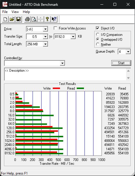

Nieobecny Opublikowano 31 Października 2022 Zgłoś Opublikowano 31 Października 2022 BX500 i wszystko jasne. Ekonomiczny dysk TLC bez pamięci podręcznej, z małym buforem pSLC, kiepskim kontrolerem, kiepskimi kościami - spadki zapisu są fatalne, ale ten test może być "masakrystyczny" dla tego dysku. Sprawdź ATTO Disk Benchmark, który testuje w podobny sposób, ale innymi algorytmami. starcraft2fan lubi to Cytuj
VACek Opublikowano 31 Października 2022 Zgłoś Opublikowano 31 Października 2022 CCSIO nie raz tak pokazuje i na dobrych dyskach, ogólnie nie do końca wszystko jest ok z tym programem i nie jest wiarygodny. HDtune ATTO ASS SSD tymi programami bym bardziej się zainteresował starcraft2fan lubi to Cytuj

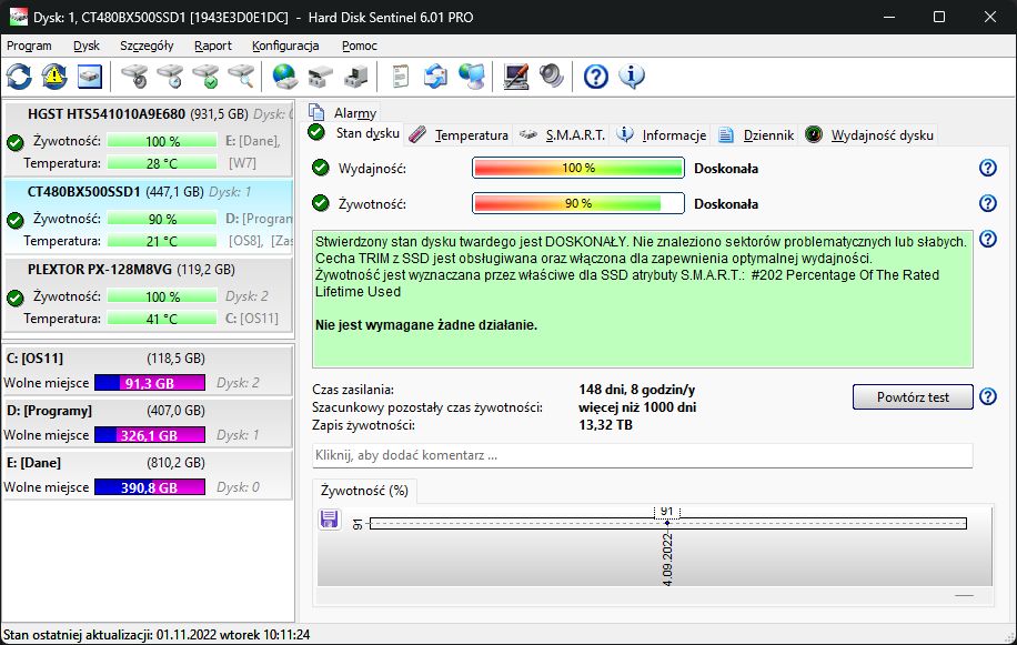

VACek Opublikowano 1 Listopada 2022 Zgłoś Opublikowano 1 Listopada 2022 Dobra widze po smarcie że dysk się posypał Odpal dla ostateczności Hard Disk Sentinel Cytuj
VACek Opublikowano 1 Listopada 2022 Zgłoś Opublikowano 1 Listopada 2022 10 minut temu, balusiek napisał(a): [Zawartość widoczna tylko dla zalogowanych użytkowników] Zwracam honor z dyskiem niby jest wszystko ok, po prostu ten dysk jest kiepskiej, a nawet mega kiepskiej jakości, co mnie tylko potwierdza w przekonaniu że lepiej używany dysk na mlc niż nowy na tlc. Cytuj

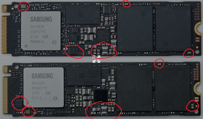

balusiek Opublikowano 4 Listopada 2022 Autor Zgłoś Opublikowano 4 Listopada 2022 W[Zawartość widoczna tylko dla zalogowanych użytkowników]a ten dysk jak byś ocenił? [Zawartość widoczna tylko dla zalogowanych użytkowników] . Zastanawiam się nad kupnem, moja płyta główna go obsłuży. Cytuj
Widzior Opublikowano 4 Listopada 2022 Zgłoś Opublikowano 4 Listopada 2022 980 to już spadek formy Samsunga. Gorsze kości, większy bufor pSLC, aby zakryć ten mankament. Zdecydowanie bym wolał 970 Evo Plus (sam mam wersję 1TB). Cytuj
Nieobecny Opublikowano 4 Listopada 2022 Zgłoś Opublikowano 4 Listopada 2022 Samsung 980 (bez dopisku Pro), to bardzo przeciętny dysk w swojej klasie. W klasie TLC NVMe PCI-E 3.0 najlepszy jest Samsung 970 EVO Plus na kontrolerze Phoenix. Widoczne (z naklejką) różnice między Phoenix a Elpis: Pod naklejką jest więcej różnic, ale tego nie widać. P.S. Oczywiście lepszy jest Samsung 970 Pro, ale to klasa MLC NVMe PCI-E 3.0 Cytuj
