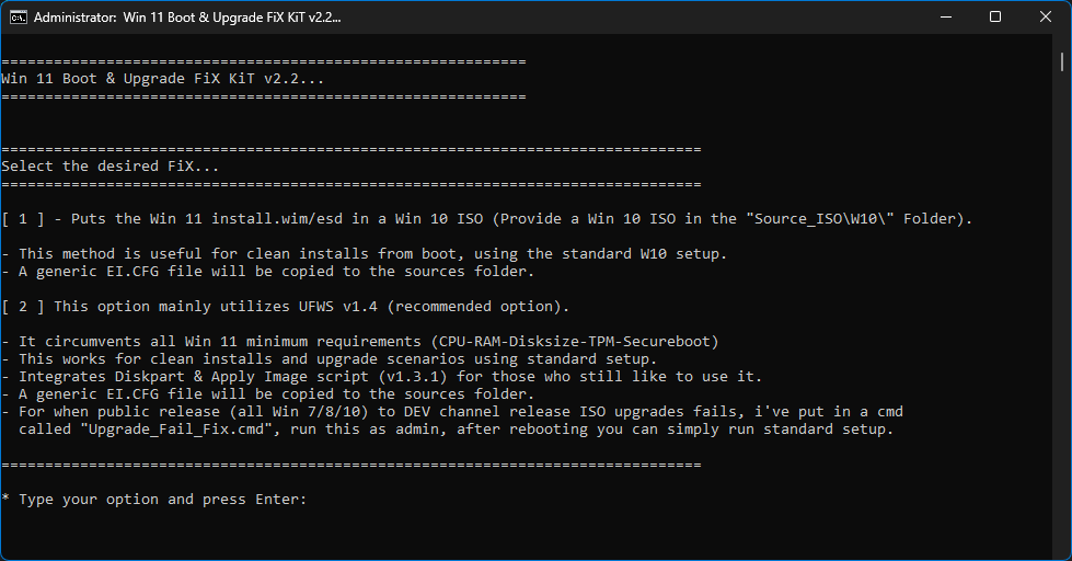

razor1995 Opublikowano 28 Lipca 2022 Zgłoś Opublikowano 28 Lipca 2022 Wypakowujesz folder na dysk C, przechodzisz do niego (Win_11_Boot_And_Upgrade_FiX_KiT_v2.2) i tak: Do Source_ISO\W11 wrzucasz swoje ISO z Windows 11, odpalasz skrypt. Wybierasz opcję 2: ISO pozbawione ograniczeń masz w głównym katalogu skryptu. Żadna filozofia, wystarczy poczytać instrukcję w skrypcie. seba007 i jarexpol lubią to Cytuj

lukcio31 Opublikowano 28 Lipca 2022 Autor Zgłoś Opublikowano 28 Lipca 2022 Po skopiowaniu całego katalogu ze skryptem na dysk C ,po uruchomieniu skryptu i wybraniu opcji 2 cały czas wyświetla mi się error: Nie można odnaleźć określonego pliku Source_ISO\Win11\WIN Nie rozumiem jakiego pliku brakuje? Daję screen co mam w katalogu w którym ma być obraz iso Windowsa 11 [Zawartość widoczna tylko dla zalogowanych użytkowników] Cytuj
razor1995 Opublikowano 28 Lipca 2022 Zgłoś Opublikowano 28 Lipca 2022 Usuń spacje z nazwy pliku ISO. Cytuj
lukcio31 Opublikowano 28 Lipca 2022 Autor Zgłoś Opublikowano 28 Lipca 2022 Po usunięciu spacji z nazwy ISO,skrypt wygenerował nowe ISO Win11. Nagram ten zmodyfikowany przez skrypt Windows jako Extended Windows 11 Installation (noTPM/no Secure Boot) i zobaczę czy da się zainstalować system na niezgodnym sprzęcie-stary laptop. Cytuj
razor1995 Opublikowano 28 Lipca 2022 Zgłoś Opublikowano 28 Lipca 2022 4 godziny temu, lukcio31 napisał: Nagram ten zmodyfikowany przez skrypt Windows jako Extended Windows 11 Installation (noTPM/no Secure Boot) Wywali się. Co napisałem wyżej? Nie dodawaj w Rufusie żadnych hacków. Nagraj jak każde inne ISO. Skrypt dodał już obejście, nagrasz Rufusem i uszkodzisz obejście dodane przez skrypt. seba007 i ddnbax lubią to Cytuj
