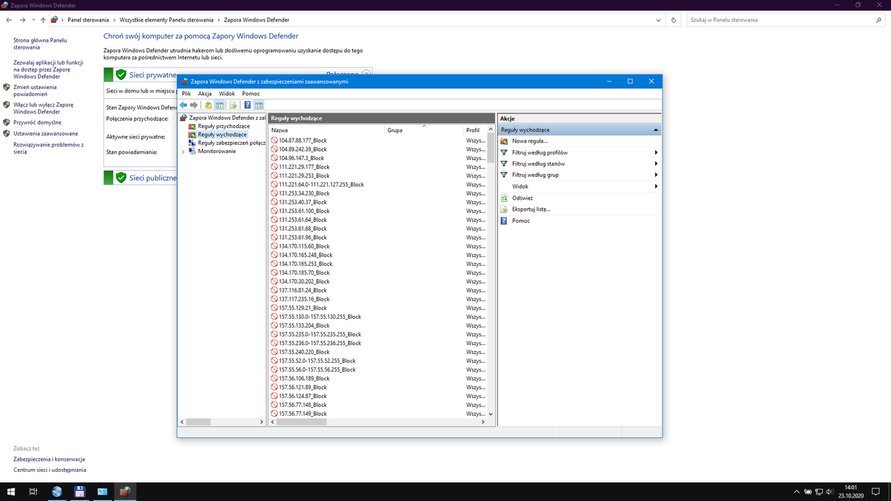

ewabem5 Opublikowano 23 Października 2020 Autor Zgłoś Opublikowano 23 Października 2020 13 minut temu, BartAcid napisał: Windows czysty czy mod czysty - instalowany na innych kom i dzaiała dobrze dzisiaj instalowałem linuxa i też nie można robić zakupów 49 minut temu, woj_ani217 napisał: Musi działać dobrze zrobiłem? [Zawartość widoczna tylko dla zalogowanych użytkowników] Cytuj

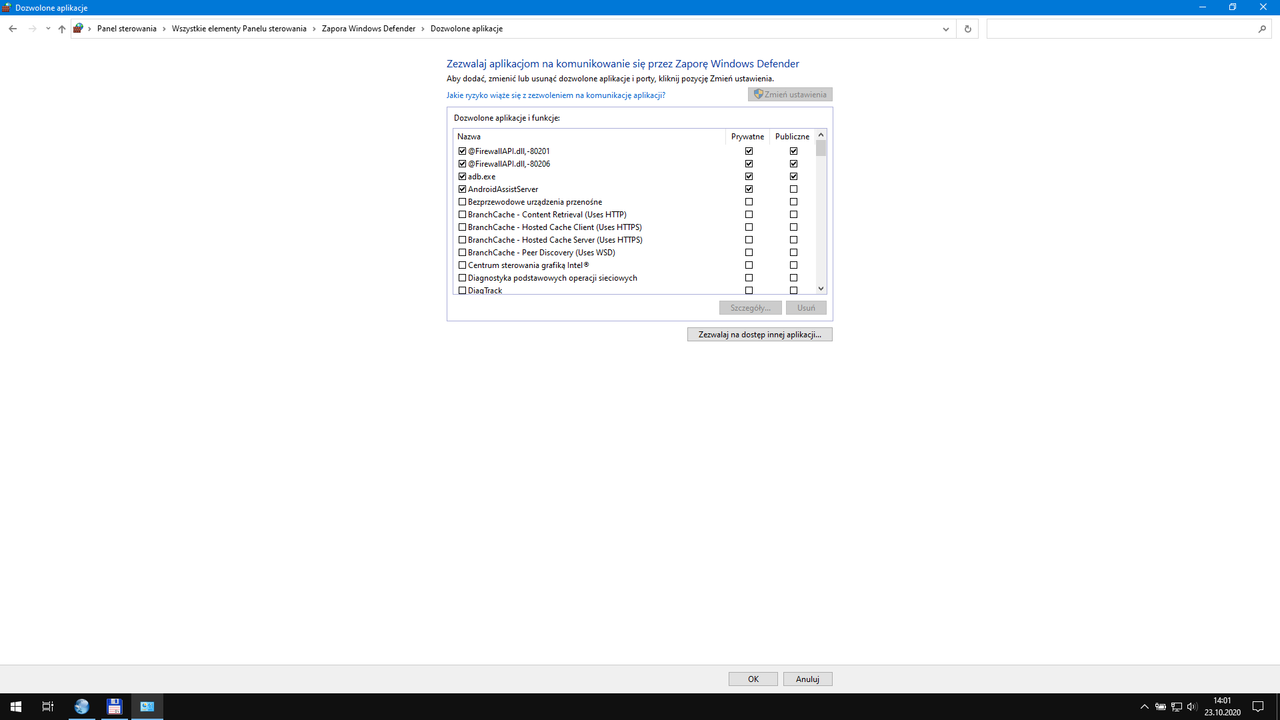

Gość Opublikowano 23 Października 2020 Zgłoś Opublikowano 23 Października 2020 To nie jest to co Ci kazałem pokazać ? A to co pokazujesz to jeżeli już to te dwie pozycje pod SYSTEM powinny wyglądać tak jak pokazujesz na zdjęciach. Ty masz wejść do c:\Windows\System32\drivers\etc\ i edytować plik hosts jak go edytujesz to będziesz widział : # AutoGenerated by Microsoft (R) Malware Protection Engine. # Copyright (c) 1993-2009 Microsoft Corp. # # This is a sample HOSTS file used by Microsoft TCP/IP for Windows. # # This file contains the mappings of IP addresses to host names. Each # entry should be kept on an individual line. The IP address should # be placed in the first column followed by the corresponding host name. # The IP address and the host name should be separated by at least one # space. # # Additionally, comments (such as these) may be inserted on individual # lines or following the machine name denoted by a '#' symbol. # # For example: # # 102.54.94.97 rhino.acme.com # source server # 38.25.63.10 x.acme.com # x client host 127.0.0.1 localhost ::1 localhost i to masz pokazać a w zaporze WIN masz to sprawdzić jak nie ma to dodaj tą przeglądarkę : sprawdzasz tam gdzie nie trzeba ?. Cytuj
ewabem5 Opublikowano 23 Października 2020 Autor Zgłoś Opublikowano 23 Października 2020 [Zawartość widoczna tylko dla zalogowanych użytkowników] w zapore juz wchodzę w zaporze nic nie jest blokowane - dadałem jeszcze slimjet Cytuj
Gość Opublikowano 23 Października 2020 Zgłoś Opublikowano 23 Października 2020 Godzinę temu, ewabem5 napisał: [Zawartość widoczna tylko dla zalogowanych użytkowników] w zapore juz wchodzę TU OK Cytuj
