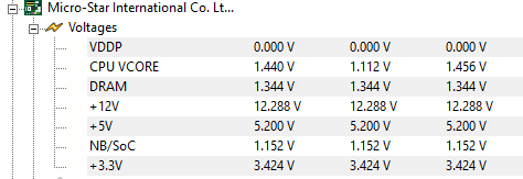

-RKI- Opublikowano 17 Maja 2020 Zgłoś Opublikowano 17 Maja 2020 Mam Vero L2 600W, jest to mój pierwszy zasilacz jaki posiadam od SPC. Mam go jakieś dwa miesiące i ciężko mi cokolwiek powiedzieć na jego temat poza tym że działa i jest mega cichy. Wspominam o tym bo konstrukcyjnie od M3 różni go tak na prawdę jedynie lub AŻ zastosowanie konwertera DC-DC i modularność. Sam zdecydowałem się na tę firmę głównie po obejrzeniu kilku recenzji i ogólnych opinii pod produktem które były całkiem pozytywne, do tego przystępna cena - Czego chcieć więcej. Sam nieco żałuję że nie wstrzymałem się trochę bo nie długo po moim zakupie premierę miały właśnie modele M3 I L3 ale cóż, nie wiedziałem że tak to się potoczy. Co do napięć, u mnie wygląda to mniej więcej tak: Chyba jest wszystko w porządku choć nieco dziwi mnie parametr VDDP i szczerze nie mam pojęcia dlaczego jego wartość wynosi 0V. Cytuj
Sound1g Opublikowano 17 Maja 2020 Autor Zgłoś Opublikowano 17 Maja 2020 Godzinę temu, -RKI- napisał: Mam Vero L2 600W, jest to mój pierwszy zasilacz jaki posiadam od SPC. Mam go jakieś dwa miesiące i ciężko mi cokolwiek powiedzieć na jego temat poza tym że działa i jest mega cichy. Wspominam o tym bo konstrukcyjnie od M3 różni go tak na prawdę jedynie lub AŻ zastosowanie konwertera DC-DC i modularność. Sam zdecydowałem się na tę firmę głównie po obejrzeniu kilku recenzji i ogólnych opinii pod produktem które były całkiem pozytywne, do tego przystępna cena - Czego chcieć więcej. Sam nieco żałuję że nie wstrzymałem się trochę bo nie długo po moim zakupie premierę miały właśnie modele M3 I L3 ale cóż, nie wiedziałem że tak to się potoczy. Co do napięć, u mnie wygląda to mniej więcej tak: [Zawartość widoczna tylko dla zalogowanych użytkowników] Chyba jest wszystko w porządku choć nieco dziwi mnie parametr VDDP i szczerze nie mam pojęcia dlaczego jego wartość wynosi 0V. Jestem ciekawy jak mój będzie się zachowywał... Wziąłem 700w bo różnica 30zl tylko Cytuj
MultiPhantom Opublikowano 18 Maja 2020 Zgłoś Opublikowano 18 Maja 2020 Jak mierzyć napięcia to tylko miernikiem... Takie typowe screeny z programów to tylko potłuc. Posiadam (na wyrost w sumie) FSP Fortron Raider 750W z DC-DC oraz 80Plus Silver. Napięcia wzorowe, ale wiązki nowe z aliexpress zamówiłem i przelutowałem tak, aby wszystkie kable były płaskie i czarne. Cytuj
Widzior Opublikowano 18 Maja 2020 Zgłoś Opublikowano 18 Maja 2020 Godzinę temu, MultiPhantom napisał: Jak mierzyć napięcia to tylko miernikiem... Takie typowe screeny z programów to tylko potłuc Dobra, nie świruj, ja sam jestem elektronikiem i ci powiem, że dzisiaj bardzo rzadko kiedy takie programy źle coś pokazują, a jak już mają jakiś problem z odczytem, to od razu to widać, bo totalną herezję wyświetlą. Wiadomo, dobry miernik zawsze najpewniejszy, ale bez przesady. Większość ludzi nie ma żadnego miernika, a nawet jak go ma, to często nie potrafi obsłużyć Cytuj
