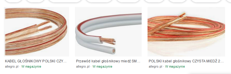

RemixPL1994 Opublikowano 27 Stycznia 2020 Zgłoś Opublikowano 27 Stycznia 2020 Kabel głośnikowy to ten od wzmacniacza do kolumny, a jak Ty go chcesz z auxem połączyć?? Cytuj

Kotecek_PL Opublikowano 27 Stycznia 2020 Autor Zgłoś Opublikowano 27 Stycznia 2020 Godzinę temu, RemixPL1994 napisał: Kabel głośnikowy to ten od wzmacniacza do kolumny, a jak Ty go chcesz z auxem połączyć?? [Zawartość widoczna tylko dla zalogowanych użytkowników] Właśnie jak bym wiedział to bym tutaj nie wypisywał, może jakiś adapter albo coś jest @Widzior tak odpinam głośnik i muszę to podpiąć pd wejście aux Cytuj
RemixPL1994 Opublikowano 27 Stycznia 2020 Zgłoś Opublikowano 27 Stycznia 2020 8 minut temu, Kotecek_PL napisał: Właśnie jak bym wiedział to bym tutaj nie wypisywał, może jakiś adapter albo coś jest Tak jak chcesz Ty zrobić z Twojego pisania to jest nie możliwe. Nie ma żadnych adapterów bo to nie możliwe. Z auxa czyli jacka na chinch czyli RCA i odwrotnie, albo z optyka na inne lub inne takie to tak. Cytuj
Widzior Opublikowano 27 Stycznia 2020 Zgłoś Opublikowano 27 Stycznia 2020 OMG, on chyba chce wpiąć kabel głośnikowy, wychodzący z wyjścia wzmacniacza, do wejścia AUX innego wzmacniacza Czyś ty zwariował? I tu nie chodzi nawet o problemy "mechaniczne" typu przejściówka, tylko o to, że tak nie wolno robić. Na AUX trzeba podać sygnał liniowy w wyjścia odtwarzacza dźwięku, a nie wzmocniony przez wzmacniacz sygnał, który idzie do głośników. Jakość byłaby zerowa, a wejście AUX by się zapewne zjarało po podkręceniu gałki głośności na pierwszym wzmacniaczu. Cytuj
