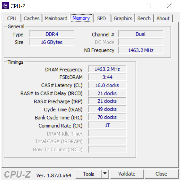

Dirox2 Opublikowano 28 Marca 2019 Zgłoś Opublikowano 28 Marca 2019 Witam Frizy Ekranu Od ośmiu dni posiadam taką specyfikacje niestety okazało się że dzisiaj po przeprowadzeniu mem test wykryto błędy poszedł zwrot na ram i teraz muszę wybrać nowy Ram pod ryzena min 16GB 2933Mhz najlepiej 3000mhz lub 3200mhz polecicie coś na już budżet 500 zł zastanawiałem się nad tym [Zawartość widoczna tylko dla zalogowanych użytkowników] lub [Zawartość widoczna tylko dla zalogowanych użytkowników] Specyfikacja [Zawartość widoczna tylko dla zalogowanych użytkowników] [Zawartość widoczna tylko dla zalogowanych użytkowników] [Zawartość widoczna tylko dla zalogowanych użytkowników] [Zawartość widoczna tylko dla zalogowanych użytkowników] [Zawartość widoczna tylko dla zalogowanych użytkowników] [Zawartość widoczna tylko dla zalogowanych użytkowników] Karta Graficzna GTX 1070 Gigabyte G1 Gaming [Zawartość widoczna tylko dla zalogowanych użytkowników] Cytuj

Widzior Opublikowano 28 Marca 2019 Zgłoś Opublikowano 28 Marca 2019 A włożyłeś ramy tak jak instrukcja nakazuje? W 2gi i 4ty slot od CPU? I skoro nie było włączonego trybu XMP, to napisz chociaż, na jakich ustawieniach pamięć testowałeś (częstotliwość, napięcie, timingi). Ogólnie to nie ma prawa być problemu z jakimkolwiek RAMem pod Ryzeny 2xxx, żeby nie poszły minimum na 2933. Cytuj

Widzior Opublikowano 28 Marca 2019 Zgłoś Opublikowano 28 Marca 2019 No i masz, to są efekty olewania czytania instrukcji. A Wiktorynek nie przesadzaj, 2933 to jest norma już w Ryzenach nawet 1gen i Hynixach, ludzie na Ryzach 2xxx na ogól lecą na 3000+ bez problemów. Dirox2, przeczytaj mój post wcześniejszy, bo go edytowałem (na jakich ustawieniach ram testowałeś). Cytuj
Nieobecny Opublikowano 28 Marca 2019 Zgłoś Opublikowano 28 Marca 2019 No masz taktowanie 2933MHz. Teraz, Widzior napisał: nie przesadzaj, 2933 to jest norma już w Ryzenach nawet 1gen i Hynixach, ludzie na Ryzach 2xxx na ogól lecą na 3000+ bez problemów Też napisałem o normie i o tym co gwarantuje producent. Cytuj
Dirox2 Opublikowano 28 Marca 2019 Autor Zgłoś Opublikowano 28 Marca 2019 ogólnie wyłączyłem xmp i zmieniałem tylko napięcie 1,35V 1,30V 1,28V aktualne napięcie Ogólnie frizy są teraz rzadziej dzisiaj miałem tylko jeden Cytuj
Widzior Opublikowano 28 Marca 2019 Zgłoś Opublikowano 28 Marca 2019 57 minut temu, wiktorynek napisał: No masz taktowanie 2933MHz A widać też edytował posta, bo wcześniej nie było zrzutu z CPU-Z. Widzę timingi wysokie, bezpieczne, nie powinny robić problemów. Ja mam na 2933 timingi 14-16-16-32 na Hynixach, i to na Ryżu 1gen. Musiałbyś sprawdzić Thaiphoon'em, jakie konkretnie kości masz w tym ramie, ja mam lipne Hynix MFR. Hmm zjechałeś z napięciem i jest lepiej? Mega dziwne. ja mam ręcznie 1,36V ustawione, a napięcie SoC 1,025V. I jeszcze jedno - kupuj tylko ram w wersji 2 kości, a nie 4, i jednostronne, Ryzeny nie lubią dwustronnych. Polecam też to poczytać, czasem przestawienie opcji GearDownMode i BankGroupSwap poprawia stabilność przy ustawieniu Command Rate na 1 - [Zawartość widoczna tylko dla zalogowanych użytkowników] Cytuj

Widzior Opublikowano 28 Marca 2019 Zgłoś Opublikowano 28 Marca 2019 Czyli masz AFR, lepsze niż moje MFR, i jednostronne hehe to już całkiem nie rozumiem. Na 2933 powinny śmigać na 14-16-16-34 bez problemu na 1,35V, a na domyślnych 16-18-18-38 już całkiem. Ale to ustawienie z CPU-Z to jakiś dziwne timingi ci poustawiał, coś nie tak jest z tym auto u ciebie. Cytuj
