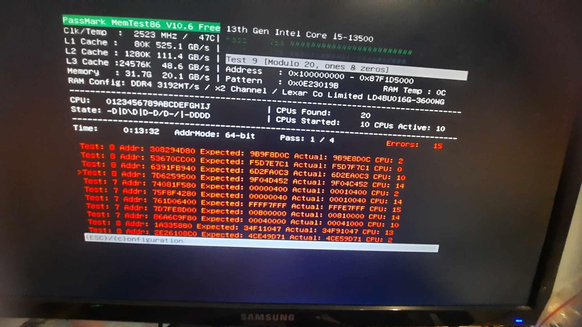

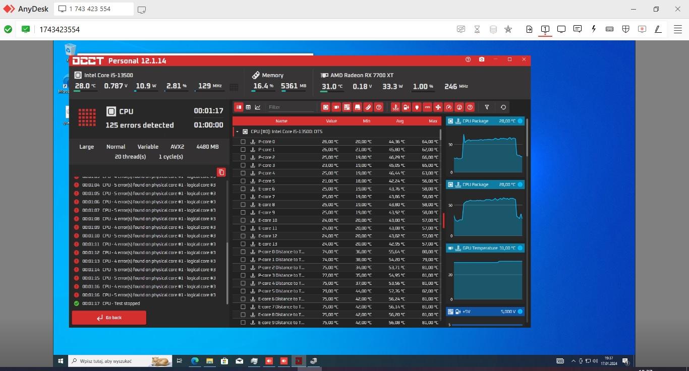

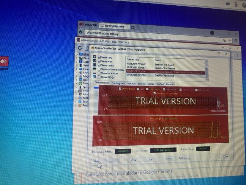

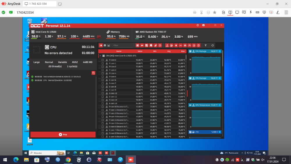

i teraz aktualizacja problemu okazało się że lexar był włożony w pola banków pamięci 1 od procka przerwa i następny zostały przełożone od strony prawej do lewej i błędy znikneły w programach aida i occt ale dzisiaj jadę do tego gościa zobaczyć na miejscu bo wszystkie bolączki ustąpiły ale chłopak mówi że jak gra w call of duty to ma takie mikro przycięcia tak jak by frame time mu spadał.
moduły ram podmienię mam taką możliwość dodatkowo zrobiłem jeszcze takie testy sprawdziłem też zakładkę od napięć zasilacza są ok

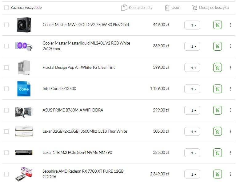

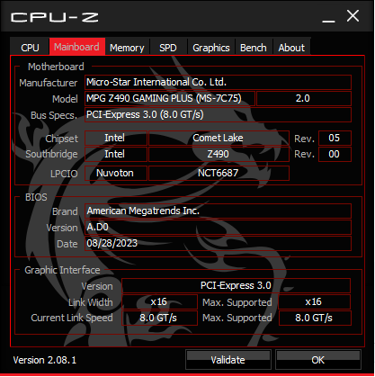

Witam W załączniku podlinkuję zestaw stworzony do gier czyli wszystkie komponenty znajdujące się w tym komputerze. opis problemu komputer jest świeżo złożony ale potrafi mieć takie objawy że np. podczas grania potrafi nazwy rzucić do pulpitu nie zauważono objawowy łączenia komputera samego co to może być przyczyną nie przeprowadzono jeszcze żadnych testów obciążeniowych będą one robią na jutro ale obstawiam dysk fabrycznie uszkodzony wykonano aktualizacjie biosu do najnowszej wersji wszystkie podzespoły są na screen W załączniku po tej aktualizacji wykonano format wszystkie sterowniki widzi prawidłowo nie występowały też blue screeny mimo to komputer niedokońca pracuje prawidłowo. jakieś porady z waszej strony?? Jutro wstawię pewnych dysk M2 980 Samsunga i zobaczę czy objawy są takie same dodatkowo mogę przeprowadzić obciążenie procesora occt plus furmark i mem test Ale może Spotkaliście się z podobnymi objawami na tej płycie głównej. Przykładowo po aktualizacji biosu do najnowszej wersji Wysypał się cały system a pendrive bootowalny nie chciał wystartować mogliśmy wejść do biosu który pokazywał już nową wersję 1604 dopiero po wyjęciu baterii cmos udało się zainstalować ponownie system i pendrive się załadował po jednym dniu korzystania z powrotem takie same objawy jak u góry opisane
@hrollo podaj dokładną specyfikacje komputera i czy korzystałeś z programów w dokumentach czy nie i przy auto starcie co zostało wybrane i najważniejsze jaki ty wybrałeś w biosie w zakładce boot Legacy / UEFI i jaka edycja Windowsa została zainstalowana Professional ?

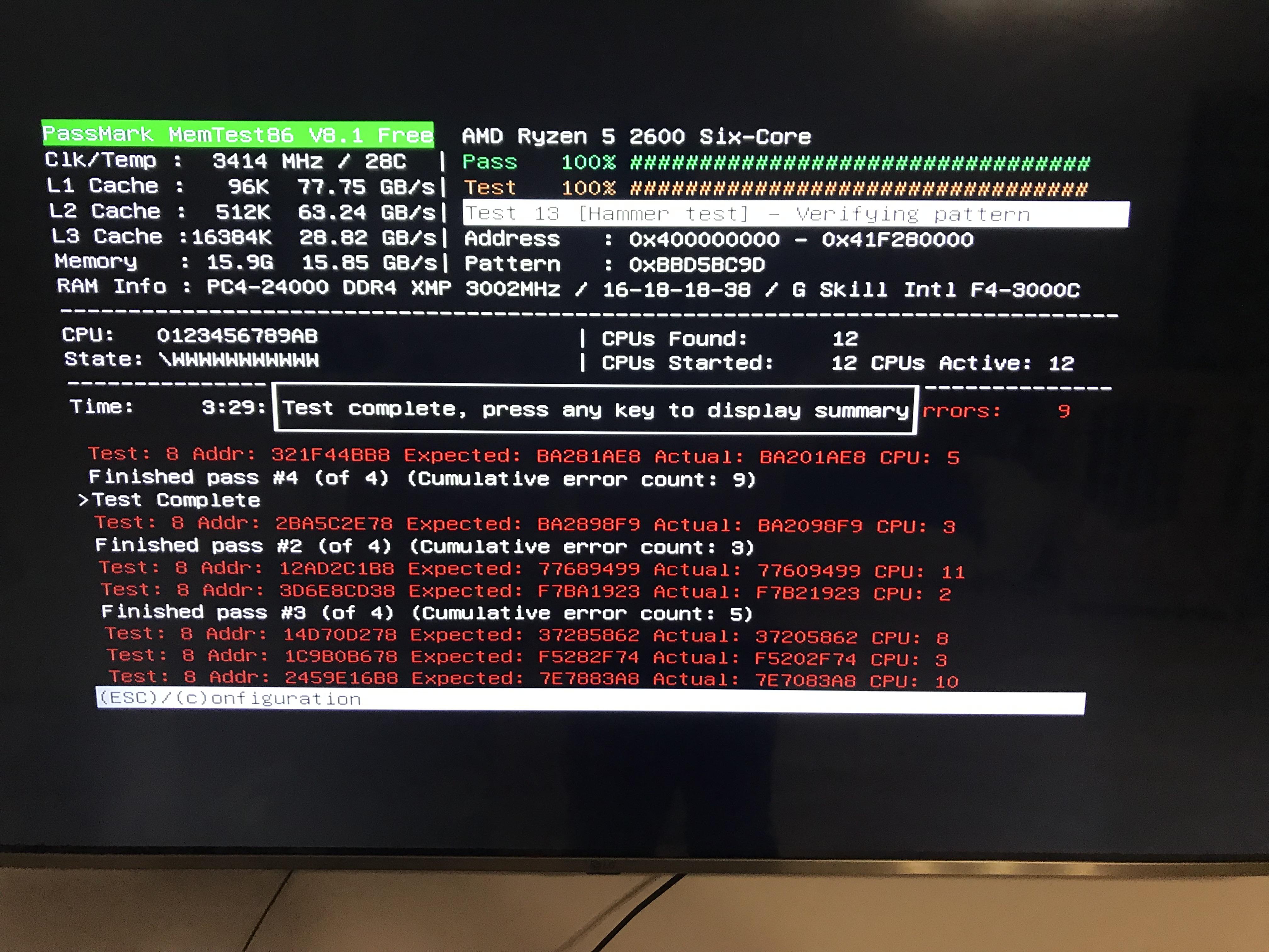

@Widzior Podziękował Ram przełożyłem ustawiłem jeszcze raz na nowo Ram 1,35V 2933 Mhz i mem test bezbłędny na razie jest git
na jednej nie sprawdzałem mam go 8 dni
no właśnie jeszcze raz ustawie na 1,35 a i zmienie kolejność na 2 i 4 od lprocka
A mam takie pytanko do wymiany czy mogą zostać bo z tego co mówisz to błąd z a błędy wywalał kontroler pamięci w procesorze.
Kości to Hynix
ogólnie wyłączyłem xmp i zmieniałem tylko napięcie 1,35V 1,30V 1,28V aktualne napięcie Ogólnie frizy są teraz rzadziej dzisiaj miałem tylko jeden
on nie był na xmp to tylko tak w programie pokazuje dziwnie profil jest off

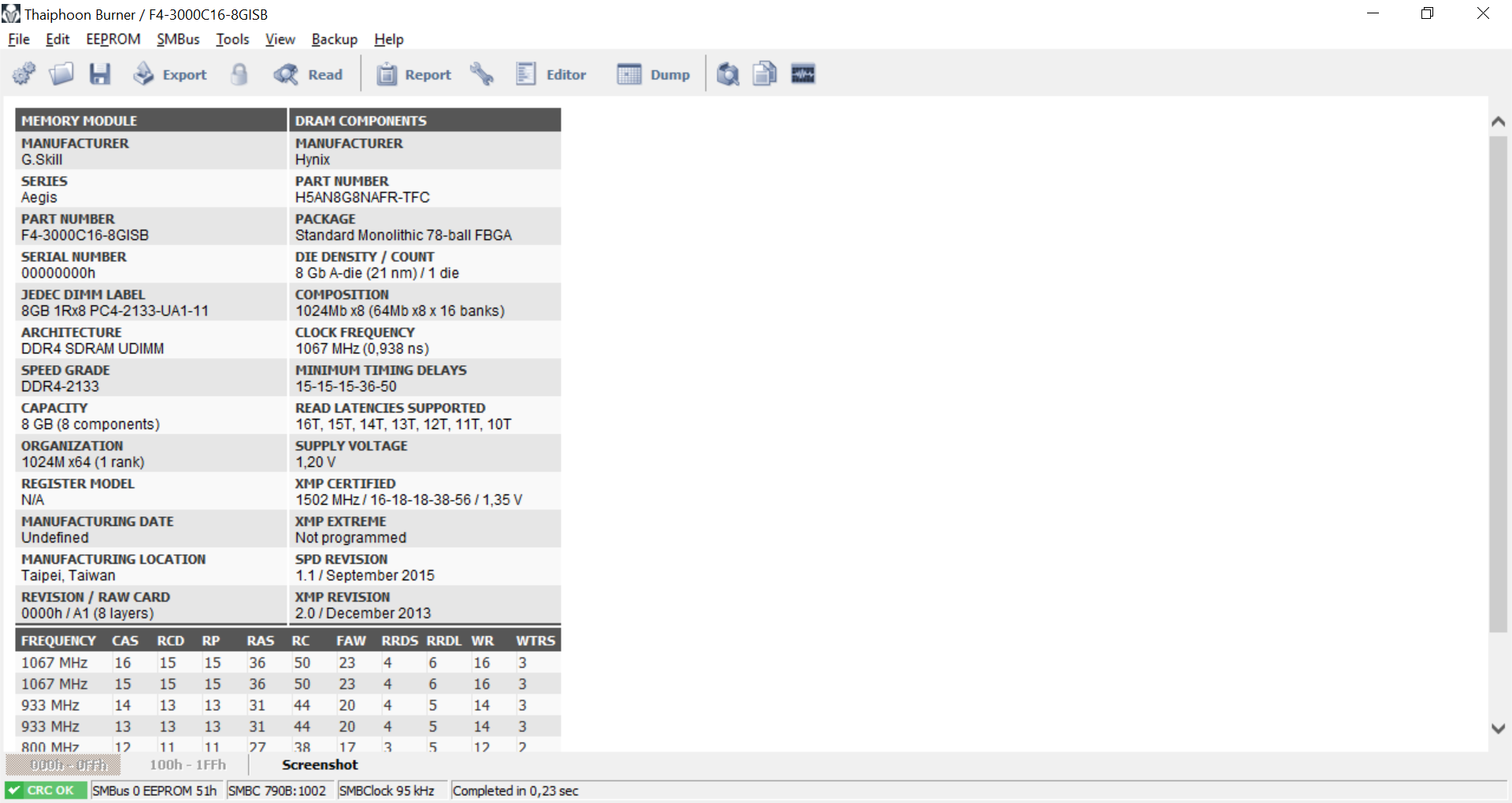

Witam Frizy Ekranu Od ośmiu dni posiadam taką specyfikacje niestety okazało się że dzisiaj po przeprowadzeniu mem test wykryto błędy poszedł zwrot na ram i teraz muszę wybrać nowy Ram pod ryzena min 16GB 2933Mhz najlepiej 3000mhz lub 3200mhz polecicie coś na już budżet 500 zł zastanawiałem się nad tym https://www.morele.net/pamiec-g-skill-ripjaws-v-ddr4-16-gb-3200mhz-cl16-f4-3200c16d-16gvkb-788195/ lub https://www.morele.net/pamiec-g-skill-ripjaws-v-ddr4-16-gb-3000mhz-cl16-f4-3000c16d-16gvrb-5628124/ Specyfikacja Procesor AMD Ryzen 5 2600 3.9GHz, 16MB, Płyta główna Gigabyte B450 AORUS ELITE Pamięć G.Skill Aegis, DDR4, 16 GB,3000MHz, CL16 Obudowa SilentiumPC Signum SG1 TG Pure Black Chłodzenie wodne SilentiumPC Navis RGB 240 Zasilacz SilentiumPC Supremo L2 Gold 650W Karta Graficzna GTX 1070 Gigabyte G1 Gaming

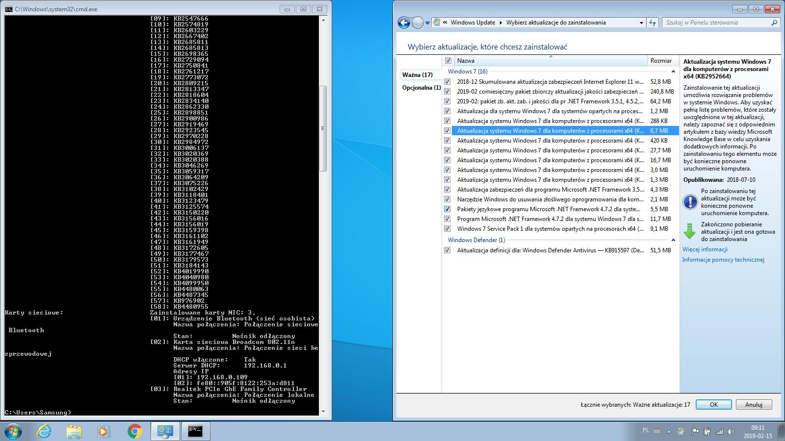

Witam Dzisiaj Instalowałem na testa Wersję X64 i chciałbym wiedzieć czy to tak powinno wyglądać wstawiam skrina trochę wyszukało apek ale przejrzałem i widać że są już z lutego wiem że obraz jest ze stycznia.... ale trochę ich sporo być może to są jakieś szpiegujące czy coś proszę o ocenę i weryfikacje? to tylko pytanie więc bez spiny -
