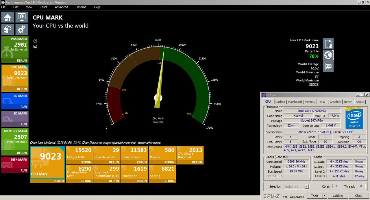

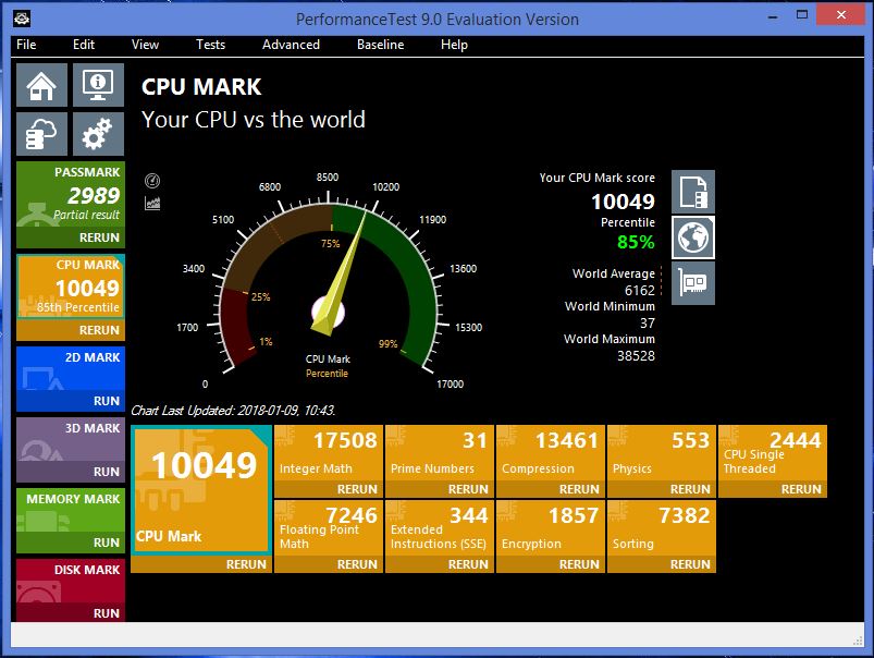

Nieobecny Opublikowano 26 Listopada 2018 Zgłoś Opublikowano 26 Listopada 2018 3 godziny temu, FxJerzy napisał: Procesory Coffee Lake-H i5-8300H / i5-8400H są [Zawartość widoczna tylko dla zalogowanych użytkowników] od i7-7700HQ. Hmmm... śmiem wątpić, a na upartego i tak marginalnie. Tymczasem 4 gen potrafi zadziwić: [Zawartość widoczna tylko dla zalogowanych użytkowników] W praktyce temp i throttling zabije wydajność tego i5 8300H i jego wysokie taktowanie w turbo pójdzie się j...ć, a co za tym idzie będzie wąchał smrodek starszych procesorów. Mój i7 4910MQ: Mój i7 4700MQ: Bledziutko Intel, bledziutko. Latka lecą, a wzrostu wydajności za grosz - oczywiście przy tej samej ilości rdzeni i zbliżonym taktowaniu. A jeszcze im nowszy tym bardziej jest wspomagany przez szybszy RAM. P.S. I najważniejsze - i7 7700HQ czyli 7 gen pozwoli na zainstalowanie Win 7 i Win 8.1. Przy 8 gen w laptopach jesteś skazany na Win 10. Cytuj
