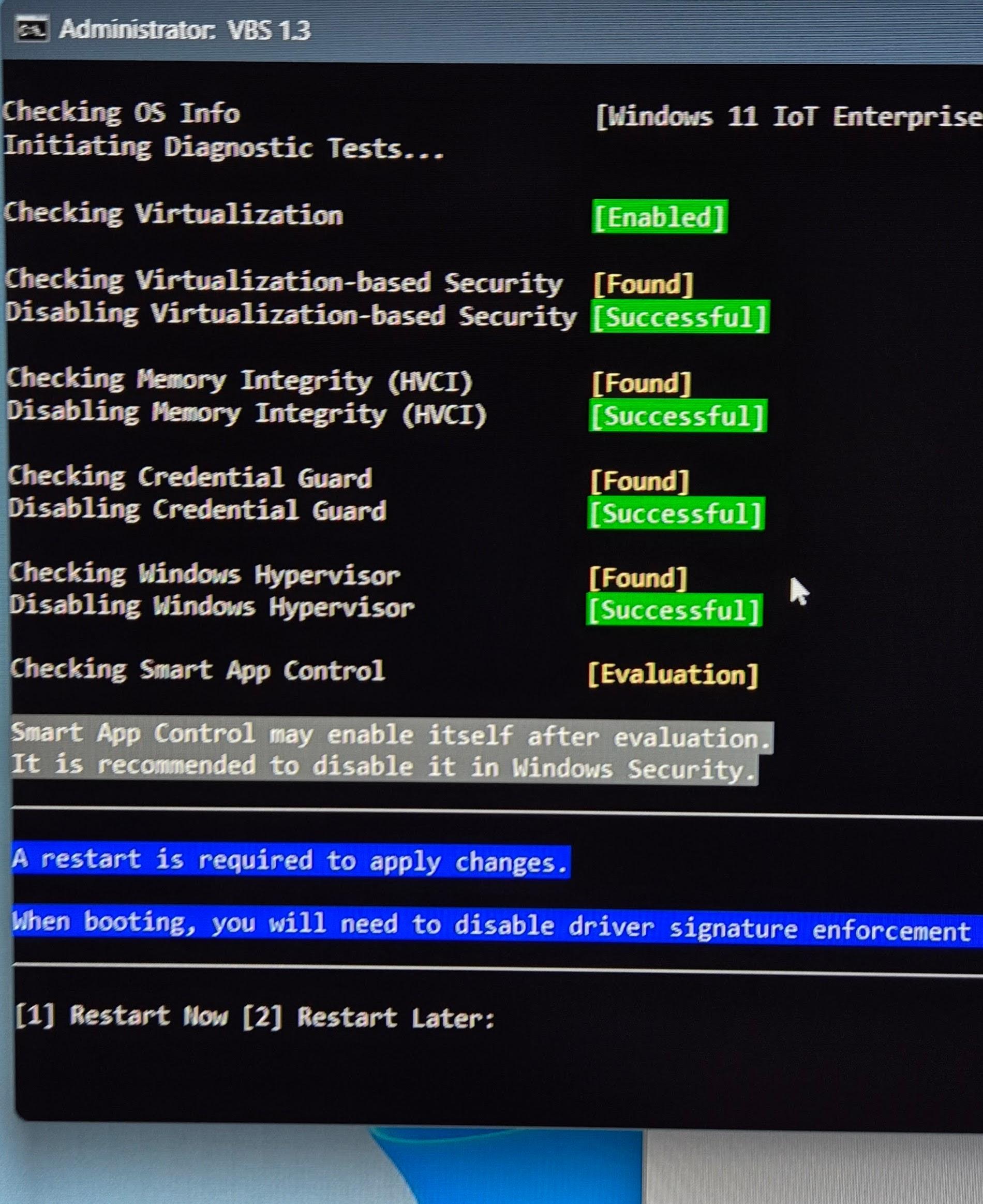

Jeszcze male info, nawet po uruchomieniu VBS na Sromotniku nie da się odpalić giereczek ponieważ po restarcie nie pojawia się menu z wyborem opcji (debugowanie, rozruch rejestrowany i najważniejsze 7: instalacja niepodpisanych sterowników w związku z czym system robi crascha. Zapewne jest to spowodowane tym że JG ma wyciętę te oopcje rozruchowe (przywrócenie rozruchu z F8 nie pomaga) Albo chodzi o domyślnie wlączone niepodpisane sterowniki - kiedyś w skryptach bylo to opcjonalne. W każdym bądz razie to jest trop. Na screnie widać że wymagania bypas ma spenione na JG ale dalej craszuje -

Możesz zarzucić screenem jak to działa? (dokładnie chodzi o moment gdy po restarcie powinieneś wcisnąć F7 celem wyłączenia sygnatur sterownika) Nikomu z moich znajomych nie udało się na JG odpalić gierki z bypasem- może coś źle robimy... Z ciekawości zrobiłem dwie nowe instalki (LTSC 23H2 oraz LTSC IoT 25H2) na moim giercowym kompie i lapku i zawsze po aktywacji bypasa i restarcie mam crasch systemu.... -tryb lekki -wszystko na default -system tylko po instalacji sterowników i update -SVM właczone, X3D mode wyłączone -sprzęt: Gigabyte B850 Aorus Elite , Ryzen 7 7800X3D, Radeon RX7900XT oraz lapek Lenovo E16 z core 255h (wziąłem do porównania żeby nikt nie zwalał na Radeona;P Fajnie było by przetestować i mieć jasność gdzie tkwi problem... -
