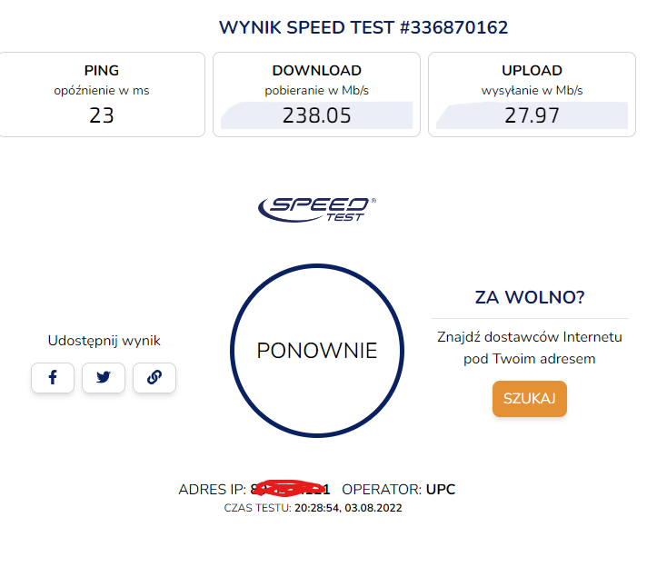

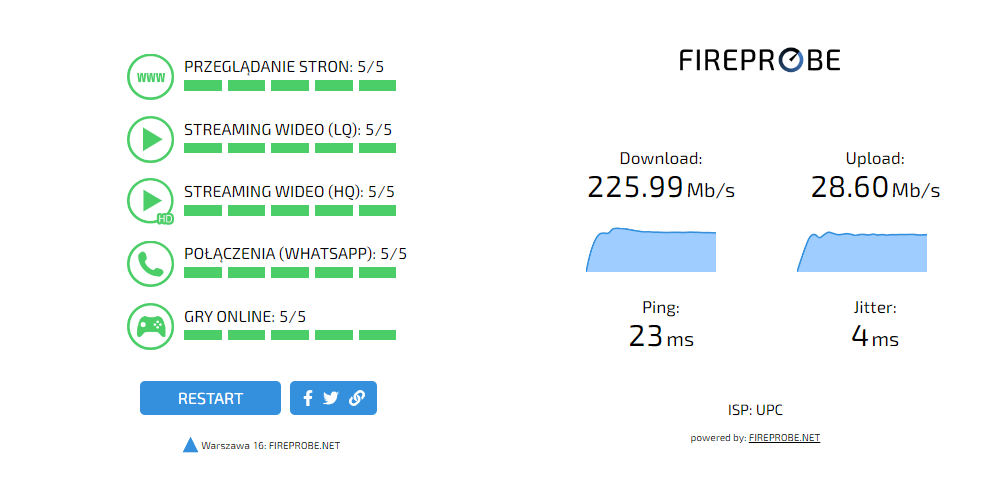

Anonim17PL Opublikowano 2 Sierpnia 2022 Zgłoś Opublikowano 2 Sierpnia 2022 3 godziny temu, Paweloo napisał: załączony Połączenie jest w porządku. Wykonaj test na [Zawartość widoczna tylko dla zalogowanych użytkowników] lub [Zawartość widoczna tylko dla zalogowanych użytkowników] wybierając warszawski serwer Fireprobe. Cytuj
