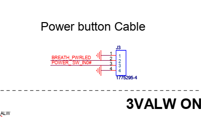

Nieobecny Posted August 23, 2021 Report Posted August 23, 2021 Zdemontuj przycisk - na pewno dochodzą do niego 2 kabelki. Jak je zewrzesz na chwilę, to włącza się laptop. P.S. Gorzej jak dochodzi taśma i wychodzi ona prosto z gniazda na płycie. Quote

BartAcid Posted August 25, 2021 Report Posted August 25, 2021 Zewrzyj czymś metalowym piny 3 i 4 złącza J3 czyli tego co wchodzi taśma/wtyczka przycisku. Jak ci lapek nie wstanie to go zanieś do serwisu bo ma większe uszkodzenia. Quote
tadziu123 Posted August 25, 2021 Report Posted August 25, 2021 autor tematu ma taki włącznik, więc teoretycznie musi na chwilę zewrzeć pin1(czarny kabelek) z pin 3(czerwony kabelek). Quote
BartAcid Posted August 25, 2021 Report Posted August 25, 2021 Na schemacie na 4 pinie też jest masa więc wychodzi na to samo. Quote

BartAcid Posted September 8, 2021 Report Posted September 8, 2021 one są od diody powera. Masz lutownicę? Umiesz lutować choć troszkę? Przylutuj na stałe kable do 1 (czarny) i 3 (czerwony) i po kłopocie. Masz schemat powyżej przecież. A że nie zrobiłeś zdjęć jak miałeś to na wierzchu to teraz albo nie zawracaj głowy czy da się to naprawić albo rozkręć i zrób zdjęcia. Całe 2 śrubki by zdjąć ramkę i klawiaturę i mieć dostęp do gniazdka. Strasznie dużo roboty. tadziu123 likes this Quote
