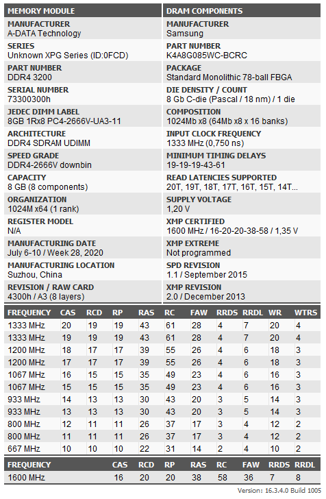

Widzior Opublikowano 9 Grudnia 2020 Zgłoś Opublikowano 9 Grudnia 2020 Lipny sort od Samsunga C-Die, ponoć kręcą się dość dobrze, ale muszą mieć luźne timingi. Widzę, że w profilu XMP Samsung już o to zadbał, nawet moje syfiaste Hynixy mają lepsze timingi dla 3200 (16-18-18-36-54) Więc na 99% to nie robiło problemów, a IMC Ryzena, który nie wyrabia na 3200MHz, tak jak u mnie. Oczywiście o ile problem będzie związany z Ramem, bo to tylko hipoteza. [Zawartość widoczna tylko dla zalogowanych użytkowników] piosylant i gasparus lubią to Cytuj
