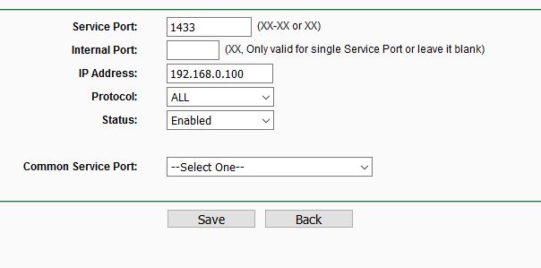

Nieobecny Opublikowano 23 Sierpnia 2020 Zgłoś Opublikowano 23 Sierpnia 2020 Jeśli masz tak ustawione, to musi działać (protokół ALL czyli TCP i UDP) - musi widnieć status Enabled (po zatwierdzeniu Save, trzeba zrobić Reboot rutera): Masz błąd w adresacji - musi być 192.168.0.100 (1 miały stare rutery TP Link). Cytuj

Qrdziel Opublikowano 23 Sierpnia 2020 Autor Zgłoś Opublikowano 23 Sierpnia 2020 -- wiktorynek właśnie tak robię pulę adresów musiałem zmienić na starą - tzn 192.168.1. bo wszystkie komputery w firmie miały takie ustowione -- ripek oczywiscie ustawiam obydwa porty - tcp i udp adres zewnętrzny mam stały - ale co to ma do rzeczy - na zmiennym ip nie można otworzyć portów? możesz dokładniej opisać metodę sprawdzenia? firewalla nie wyłączę - ale wpisałem w nim wyjątki na te porty i oprogramowanie MSSQL moim skromnym zdaniem to wina może leżeć po stronie usługodawcy, ale jak to im udowodnić?? od tygodnia dzwonię z nimi i przekonują mnie, że wszystkie porty ustawili na przeźroczyste. Cytuj
Nieobecny Opublikowano 23 Sierpnia 2020 Zgłoś Opublikowano 23 Sierpnia 2020 2 godziny temu, Qrdziel napisał: moim skromnym zdaniem to wina może leżeć po stronie usługodawcy A kto jest dostawcą internetu? Żaden dostawca stałego łącza nie blokuje portów. 2 godziny temu, Qrdziel napisał: pulę adresów musiałem zmienić na starą - tzn 192.168.1. bo wszystkie komputery w firmie miały takie ustowione Ale jakie znaczenie ma to dla Twojego komputera? Jak jesteś w stanie zalogować się do rutera po starym adresie? Ja mam C7 (nie sądzę aby w C6 różniło się) i pula adresów wynosi 200 od 192.168.0.100 do 192.168.0.299 Dla LAN mam przypisany 192.168.0.100 - oczywiście zgodny MAC adres z posiadaną kartą sieciową Dla WLAN mam przypisany 192.168.0.101 - oczywiście zgodny MAC adres z posiadaną kartą sieciową Następne komputery i telefony mają przypisane kolejne numery. Przede wszystkim musisz mieć zarezerwowany stały adres IP w MAC Adress Reservation, bo inaczej po każdym uruchomieniu przypisze Tobie dowolny z puli i nie będzie otwartych portów. Cytuj
