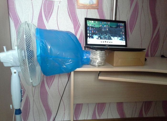

Gość Opublikowano 2 Czerwca 2020 Zgłoś Opublikowano 2 Czerwca 2020 A może takie rozwiązanie ? ,na pewno nie będzie się grzał Cytuj
