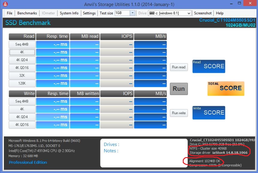

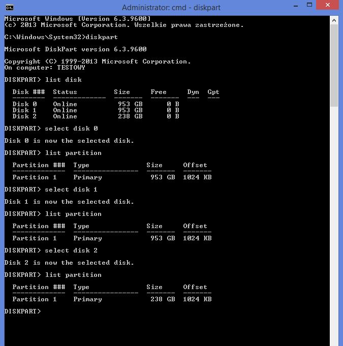

Nieobecny Posted September 27, 2019 Report Posted September 27, 2019 13 minut temu, kris51 napisał: "Nieznane urządzenie" pod AsMedia jest w drzewie urządzeń od kilku lat i nie mogę się tej pozycji pozbyć. Ale jak od kilku lat? - przecież instalowałeś nowy system. Albo czegoś brakuje, albo masz uszkodzony kontroler. Daj jego identyfikator sprzętu. 13 minut temu, kris51 napisał: Dysk SSD jest skonfigurowany wg wszystkich zasad. To nie ma żadnego znaczenia. XP źle konfiguruje przesunięcie sektora początkowego i musisz to zrobić ręcznie przed instalacją systemu - poczytaj: [Zawartość widoczna tylko dla zalogowanych użytkowników] Quote

Nieobecny Posted September 27, 2019 Report Posted September 27, 2019 27 minut temu, kris51 napisał: System został sklonowany z dysku HDD za pomocą programu EaSeus Todo Backup z włączoną opcją "SSD". A czy myslisz , że na HDD był właściwy sektor początkowy? - był wadliwy tylko tam nie ma to znaczenia. Sprawdź: A skoro sklonowałeś system, to miałeś niebieski ekran po ustawieniu w biosie AHCI z powodu sterowników do innego kontrolera. Trzeba było odinstalować przed sklonowaniem. Lub odpal Anvil i zobaczysz wszystkie parametry prawidłowe lub nieprawidłowe: Quote

Nieobecny Posted September 27, 2019 Report Posted September 27, 2019 5 minut temu, kris51 napisał: lecz Win XP w porównaniu z Win 10 ma tylko sterowniki IDE Odpalasz w IDE, instalujesz sterowniki, przestawiasz w biosie na AHCI, odpalasz w AHCI, gotowe. Ten numer przechodzi tylko na XP. A co z przesunięciem? Sprawdziłeś? Quote
