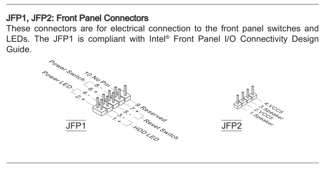

jnm Opublikowano 17 Marca 2019 Zgłoś Opublikowano 17 Marca 2019 Podejrzewam podstawowy błąd w podłączeniu lub nie zainicjowałeś START'u płyty (wystarczy na chwilkę zewrzeć piny 6 z 8 ) MSI FM2-A55M-E33 i MSI A78-G41 Mate - mają identyczne złącza pin (w różnych miejscach, lecz są opisane) tu masz jeszcze załączniki w .pdf [Zawartość widoczna tylko dla zalogowanych użytkowników] [Zawartość widoczna tylko dla zalogowanych użytkowników] Cytuj
R95K Opublikowano 17 Marca 2019 Autor Zgłoś Opublikowano 17 Marca 2019 Podejrzewam podstawowy błąd w podłączeniu lub nie zainicjowałeś START'u płyty (wystarczy na chwilkę zewrzeć piny 6 z 8 ) MSI FM2-A55M-E33 i MSI A78-G41 Mate - mają identyczne złącza pin (w różnych miejscach, lecz są opisane) tu masz jeszcze załączniki w .pdf [Zawartość widoczna tylko dla zalogowanych użytkowników] [Zawartość widoczna tylko dla zalogowanych użytkowników]Piszę teraz o podłączeniu na "pająka" płyty FM2-A55M-E33. Wyjścia z zasilacza zostały podłączone prawidłowo. Też wiem które piny zewrzeć. Po prostu na zasilaczu z płyty A78-G41 który ma 500W płyta się uruchamia, wentylatory się kręcą ale nic się nie dzieje. Na zasilaczu z mojego komputera który ma moc 450W wentylator od chłodzenia procesora obróci się na 1s i się zatrzyma. Wyłączę prąd na około minutę włączę ponownie i znowu to samo. Wentylator kiedy zewrzę piny obróci się na 1s. Po ponownym zewrzeniu pinów nie ma reakcji. Reakcja pojawia się wtedy kiedy wyłączę prąd na około minute włączę i wtedy to samo. Wentylator się obróci na sekundę i koniec.Kiedy podłącze zasilacz z płyty A78-G41 to komputer pracuje ale na monitorze nic się nie dzieje. Ale BIOS nie pika wcale.Profesor to AMD A6-6400 czyli posiada APU i nie potrzebuje karty graficznej. Wysłane z mojego Redmi Note 4X przy użyciu Tapatalka Cytuj
