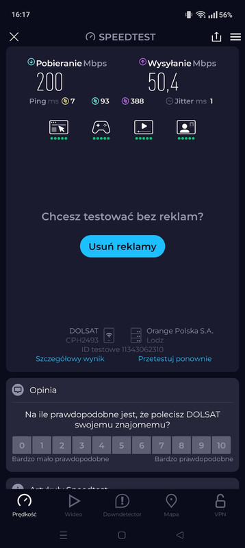

Nasze wyniki Speedtest
Operator: Multimedia Polska
Oficjalnie: 600/50Mb/s
W praktyce na pierwszym zrzucie po kablu a na drugim po Wi-Fi
Smartfon: OnePlus Nord 4
Router: Cudy WR6500
