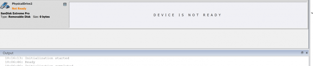

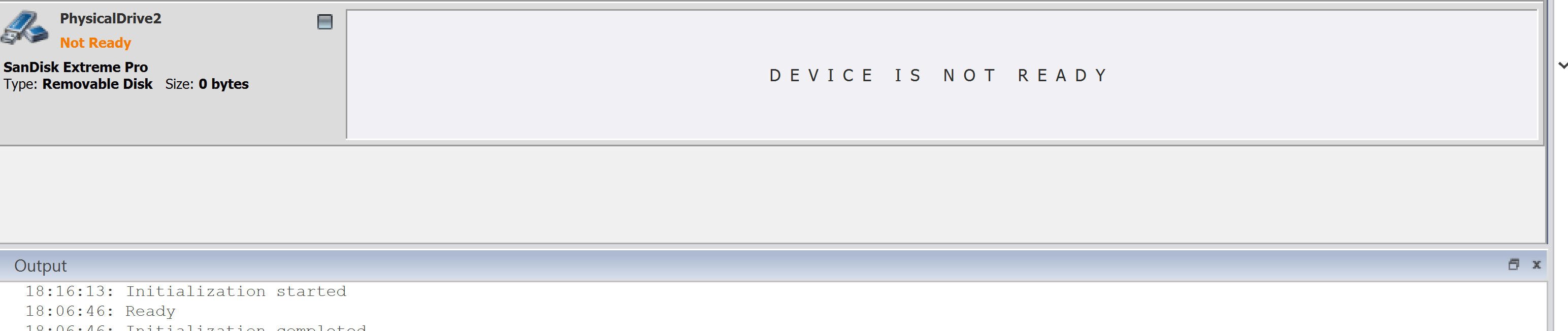

  6. Cześć, czy istnieje jakiś program, bądź inny sposób by sprawdzić specyfikację komputerów np. w sieci lokalnej. Głównie chodzi mi o model płyty głównej, CPU, RAM, HDD. Aktualnie jedyne co mi się udało uzyskać to za pomocą konsoli cmd i skryptu, mogę wyciągnąć pojemność dysków i ich zajętość. Z góry dziękuję za podpowiedzi
  7. również próbowałem
  8. Pod linuxem też nie nie widzi, próbowałem na wiele różnych sposobów. Pendrive przełączył się w tryb serwisowy, padło firmware. Ostatecznie wysłany został na gwarację i czekam
  9. @renatan, napisał że diskpart i menadżer zarządzania dyskami go nie widzą. Mimo to dzięki. @laryflinta martwi mnie ten fakt bo pendrive posłużył tylko 6mies.. A paragon gdzieś wsiakl..
  10. @jarexpol niestety nic z tych rzeczy nie pomogło. @laryflinta jak go sformatować z niskiego poziomu, jeśli nie jest widoczny ? Aktualnie poszukałem appek do formatowania i HDD Low Level Format Tool nie widział go wcale, a w Active Killdisk, jest widoczny, ze statusem not ready. Da się to jakoś przeskoczyć ?
  11. Tak sprawdzałem wszystkie porty, oraz inne urządzenia. Podłączyłem go też do TV, wyświetlił się komunikat, że jest próba nawiązania połączenia i na tym się skończyło. Wszystkie zakładki z właściwości ? W dzienniku zdarzeń dla tego urządzenia mam coś takiego. Nazwa dziennika:Microsoft-Windows-Kernel-PnP/Configuration Źródło: Microsoft-Windows-Kernel-PnP Data: 07.06.2019 16:47:08 Identyfikator zdarzenia:442 Kategoria zadania:Brak Poziom: Ostrzeżenia Słowa kluczowe: Użytkownik: SYSTEM Komputer: DESKTOP-DDLA25R Opis: Device USBSTOR\Disk&Ven_SanDisk&Prod_Extreme_Pro&Rev_0\12345778C995&0 was not migrated due to partial or ambiguous match. Last Device Instance Id: USBSTOR\Disk&Ven_Corsair&Prod_Voyager_3.0&Rev_000A\07085CA92A1B6395&0 Class Guid: {4d36e967-e325-11ce-bfc1-08002be10318} Location Path: Migration Rank: 0xF000FC000000F120 Present: false Status: 0xC0000719 Kod XML zdarzenia: <Event xmlns="http://schemas.microsoft.com/win/2004/08/events/event"> <System> <Provider Name="Microsoft-Windows-Kernel-PnP" Guid="{9C205A39-1250-487D-ABD7-E831C6290539}" /> <EventID>442</EventID> <Version>0</Version> <Level>3</Level> <Task>0</Task> <Opcode>0</Opcode> <Keywords>0x4000000000000000</Keywords> <TimeCreated SystemTime="2019-06-07T14:47:08.339032900Z" /> <EventRecordID>959</EventRecordID> <Correlation /> <Execution ProcessID="4" ThreadID="9928" /> <Channel>Microsoft-Windows-Kernel-PnP/Configuration</Channel> <Computer>DESKTOP-DDLA25R</Computer> <Security UserID="S-1-5-18" /> </System> <EventData> <Data Name="DeviceInstanceId">USBSTOR\Disk&amp;Ven_SanDisk&amp;Prod_Extreme_Pro&amp;Rev_0\12345778C995&amp;0</Data> <Data Name="LastDeviceInstanceId">USBSTOR\Disk&amp;Ven_Corsair&amp;Prod_Voyager_3.0&amp;Rev_000A\07085CA92A1B6395&amp;0</Data> <Data Name="ClassGuid">{4D36E967-E325-11CE-BFC1-08002BE10318}</Data> <Data Name="LocationPath"> </Data> <Data Name="MigrationRank">0xf000fc000000f120</Data> <Data Name="Present">false</Data> <Data Name="Status">0xc0000719</Data> </EventData> </Event>
  12. Witam, od wczoraj mam problem z dość ważnym dla mnie nośnikiem usb. Nie chcę go od razu spisywać na straty, być może uda się coś jeszcze z nim zrobić by go uratować. Pacjent to Pendrive sandisk extreme pro 256gb, po podłączeniu go do komputera słychać dźwięk przyłączenia nowego nośnika, ale niestety nic poza tym. Jedyne miejsce gdzie go można zobaczyć to menadżer urządzeń lecz odinstalowanie sterownika wiesza komputer. Diskpart nie widzi, menadżer zarządzania dyskami nie widzi, pod linuxem go nie widać. Dioda na usb się świeci.
