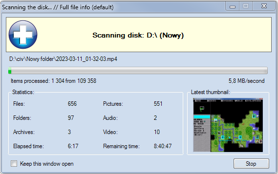

GPR Opublikowano 19 Października 2025 Zgłoś Opublikowano 19 Października 2025 Jeśli czytasz ten post to być może szukasz programu do katalogowania danych (dysków/płyt, pendrive itp). Jeśli posiada się dużo danych i dysków warto jest mieć programik w którym sprawdzisz co masz na danym dysku lub gdzie masz daną rzecz. Przydatny jest też gdy stracisz dane w ten czy inny sposób i chcesz się dowiedzieć co straciłeś, lub chcesz skorzystać z funkcji katalogowania której nie posiada windows. NA JAKICH FUNKCJACH TAKIEGO PROGRAMU TOBIE NAJBARDZIEJ ZALEŻY? (w razie gdyby któryś z twórców tu zajrzał) ------ Mnie zależy na: Skanowanie dysku: Tutaj liderem spośród sprawdzanych kilkunastu programów był wincatalog który pokazuje: - Ilość plików do zeskanowania - aktualna szybkość skanowania - pasek stanu skanowania - czas skanowania - pozostały czas - podział na pliki W Wincatalog oraz Whereisit można wybrać które głębsze dane o plikach będa katalogowane ( muzycznych, graficznych czy video), czy tworzyć miniatury oraz ustalać ich wielkość. Whereisit jest bardziej przejrzysty. Opcje wyboru są łatwo dostępne pod przyciskiem "acive plugins" w oknie skanowania. Jako że podzielone na "informacje i miniatury" są przejrzyste i łatwe do wybrania. Natomiast do opcji tych w Wincatalog trzeba je znaleźć w głównym oknie programu"scanning options" i poświęcić na odznaczenie ich znacznie więcej czasu. Ustawienie tych opcji jest znacznie mniej przyjazne użytkownikowi. W obu można wybrać wielkość miniatury ale nie czasu filmu z którego ma być zaciągnięta (któryś program miał taką opcje). Whereisit: [Zawartość widoczna tylko dla zalogowanych użytkowników] Główne funkcje: - update, znajdowanie duplikatów - w głównym oknie, tak jak w windows możliwość wyświetlania jak największej ilości danych które da sie sortować po naciśnięciu górnej belki (skoro nawet windows to potrafi): [Zawartość widoczna tylko dla zalogowanych użytkowników] - możliwość odpalenia pliku w programie domyślnym - możliwość przejścia do folderu z zaznaczonym już plikiem (explorator windows) - wyświetlania wielkości katalogów - dodawaniu tagów do plików i katalogów - możliwości oceny np gwiazdkowej pliku i katalogu (ocene widoczną w głównym oknie programu w postaci kolumny posiada chyba tylko Disk Explorer Professional ale numeryczną) - możliwości oznaczenia kolorem (niekoniecznie pliku czy całej linijki ale w głównym oknie dodatkowa kolumna z kropką w wybranym kolorze) Wyszukiwanie: - przejrzyste choć rozbudowane.Także oprócz standardowych: - nazwa (zawiera, zaczyna się, strict) - zaprzeczenie (nie zawiera) - lokalizacja (wskazujesz dysk lub katalog) - data (przed, po, pomiędzy) również opcja wyboru (created, modified, added, updated) - size (mniejszy, większy, równy) - typ pliku (film, muzyka, obraz, program, skompresowany, itp) - rozszerzenie pliku (mp3, mp4, wmv, avi, jpeg, bmp, winrar, 7zip. etc) (miło gdyby można było zaznaczyć lub odznaczyć dane rozszerzenie - wincatalog ma taką możliwość ale nadal mocno nieprzejrzyste i nieintuicyjna ta funkcja. dodatkowo dla mp3: długość, wykonawca, rok, bitrate i inne oraz: szukaj tag, komentarz, rating (gwiazdkowy), kolor ------------- Po wypróbowaniu naprawdę wielu takich programów mogę wyróżnić te poniższe: + WinCatalog 2024.14.1.728 - lider? Co prawda płatny ale nadal rozwijany i nawet jeśli brakuje jakiejś funkcji to można o nią poprosić w kolejnych aktualizacjach np na facebookowej stronie projektu. Trial ok miesięczny. facebook.com/WinCatalog Program jest non stop rozwijany więc jeśli zdarzają sie wpadki to moga zostać naprawione, tylko trzeba je zgłosić: [Zawartość widoczna tylko dla zalogowanych użytkowników] Jak widać 2018 miała problem z zeskanowaniem folderu z długą nazwą i w wersji najnowszej - 24.14.1 nadal ten problem istnieje (zdaje się że nikt nie zgłosił więc ja zgłosiłem twórcy). Pewnie o to chodziło w tym wpisie z reddita. Jest mocno rozbudowany co jest zarówno jego zaletą jak i wadą. Jego archiwum zajmuje mnóstwo miejsca w porównaniu do konkurencji i sporo trwa. Program generalnie ma wszystko co konkurencja. Skanowanie - wzór dla innych: pasek stanu, ilość plików do zeskanowania, pozostały time, szybkość skanowania, statystyki plików jakie zeskanował. Rozbudowane opcje wyboru skanowania. Są jednak bardzo, ale to bardzo nieintuicyjne w porównaniu do whereis it . Główna wada: DŁUGI skan dysku Zdecydowanie największy plik bazy danych W najnowszej wersji, po odznaczeniu wszystkiego z listy scaning options>"file processing" (miniatur i wszystkich informacji o plikach) skan trwał 50sekund i zajmuje 6.3mb w najnowszym wincatalog. Nie udało mi sie przeprowadzić skanu ze wszystkimi informacjami (program zawieszał się) więc czas ten podaje z wersji 2018 (co ciekawe 2024 wykrywał nie 25550 plików lecz o 1000 plików więcej niż stary wincatalog z 2018 roku.) Czas skanu dysku 1tb/25.550 plików: 38min Rozmiar bazy danych: 293mb + whereis it? 220 Główny konkurent Wincatalog w tym zestawieniu. płatny / trial ale da się korzystać przy jednym dysku na plik. +Wzorowe okno przed skanowaniem: A w nim wybór nowy katalog czy update, możliwość wyboru katalogu zamiast dysku, wybór plików dla których chcesz dodatkowe informacje czy miniatury a nawet wielkość miniatury. Nie ma tylko wyboru czy chcesz skanować pliki ukryte i kosz oraz czy ma omijać puste pliki i katalogi (omija je) Skanowanie: Nie robi kompilacji przed skanowaniem więc nie wiadomo ilu plików sie spodziewać ale jest pasek stanu skanowania oraz informacja o liczbie zeskanowanych plików +Rozpoznaje znaki niełacińskie +Skanuje pliki ukryte +Głębokość katalogów 6+ zaliczona +Katalog z długą nazwą test zaliczony +Pokazuje size katalogów - omija pliki 0 bajtowe (w tym przypadku text, word,bmp) Główne okno: size/extension/ date/time ???/description/category/tag +/- dodatkowe info o plikach image/audio/video choć niestety w jednej kolumnie "description" + Miniatury (możliwość powiększenia ich lupą) +Oczywiście istnieje opcja update zarówno całego dysku jak i pojedyńczych katalogów +Otwiera pliki w explorerze (ppm>open in explorer) +Odpala plik w domyślnym programie (ppm>lauch file) +możliwość ustawienie doubleclick +pod prawym myszy sporo opcja zmiany pliku w tym dodania kategorii, tagu czy opisu Wyszukiwanie: standardowe wyszukiwanie bardzo ubogie bardzo rozbudowane zaawansowane wyszukiwanie ale czasochłonne i nieintuicyjne Czas skanu dysku 1tb/25.550 plików: Ze standardowym rozmiarem miniatur: 24min i 45mb Tylko opis bez miniatur 16min i 5mb database Bez opisu i miniatur: kilka sekund i 1,4mb + ACAT - advanced cataloguer 2.6 +darmowy ? (mam evaluation version) Pasek skanowania, ilość plików oraz segregacja na rodzaje plików podczas skanowania. Brak przybliżonego czasu skanowania +Rozpoznaje znaki niełacińskie +Pokazuje ukryte pliki +Głębokość katalogów 6+ zaliczona -Katalog z długą nazwą test nie zaliczony -nie pokazuje wielkości katalogów - Główne okno: Mało kolumn (rozmiar, typ pliku/rozszerzenie i data modyfikacji) +miniatury są, z zoomem (należy włączyć dolne okno: viev>preview panel) +szczegółowe informacje o plikach muzycznych/video i obrazach w panelu preview Dwie powyższe opcje pod warunkiem że w oknie skanowania >descriptions zaznaczysz rozszerzone skanowanie dla plików, które o wiele dłużej trwa +podgląd w domyślnym programie głęboko schowany (ppm>file menagment>open the shell) możliwy do ustawienia dwuklikiem w opcjach - brak przejścia do katalogu pliku + jest i działa opcja update (synchronize) + możliwość dodania komentarza (notes) i kategorii - Wyszukiwanie dość ubogie: data modyfikacji, wielkość, typ pliku (pojedyńczy), część wyrazu, dokładny katalog Czas skan dysku 1tb: standard description - 2s i 850kb database Rozszerzone audio/video and grahics descriptions - 40min i 5,5mb +Disk Explorer Professional 3.70 +darmowy +rozbudowane okno skanu z paskiem stanu, ilością plików, size i oknem error log zakończenie skanowania komunikowane dźwiękiem i przynajmniej powiadamia jeśli czegoś nie może zeskanować (czego inne programy nie robią): +/-Nie rozpoznaje znaków niełacińskich ale nie omija plików +pokazuje size katalogów +pokazuje pliki ukryte +głębokość katalogów 6+ zaliczona -katalog z długą nazwą test nie zaliczony +/- tylko miniatury zdjęć - Główne okno Wyświetla tylko size/type/modified -Niektóre dodatkowe informacje o plikach w kolumnie "komentarz" ale nie wszystkich plików +można nadawać rating plikom i folderom (1-5) można nadawać komentarz tylko folderom + otwiera plik w domyślnym programie - nie otwiera lokalizacji pliku + jest opcja update (działa) - Wyszukiwanie ubogie: tylko jedna data, wielkość, długość, rating, within Jest opcja wyszukiwania po rozszerzeniach plików jednak nie wszystkie rozszerzenia się w niej znajdują. Na przykład format FLV, MP4, rmvb, webp, webm nie ma więc trzeba dopisywać je ręcznie Czas skanu dysku 1tb- 24 minuty Rozmiar bazy danych: 20mb VVV 1.4 +darmowy -bieda skan +Rozpoznaje znaki niełacińskie +głębokość katalogów 6+ zaliczona +pokazuje pliki ukryte - nie kataloguje plików z długimi nazwami - nie pokazuje size katalogów Główne okno: size/extension/last modyfikacja/opis + dla muzyki i filmów (NIEKTÓRYCH) również dodatkowe informacje: length, bitrate, album, artist, title (w osobnych kolumnach) - Brak miniatur + mozna dodać opis + dwuklik włącza podgląd - brak przejścia do folderu docelowego + bogata lista obsługiwanych języków (tłumaczenie programu) - nie posiada opcji update Bardzo ograniczona opcja search: jedynie nazwa i extension, (to największa bolączka tego programu) Czas skanu dysku 1tb: 14min Rozmiar bazy danych dysku 1tb: 14,5 mb Broken X Disk Manager 4.0.5 nie jestem perwien jaką opcję posiadam (demo, trial,freeware)' +okno opcji skanowania z wyborem opisów i miniatur (ale nie ma niektórych plików) - najbiedniejsze okno skanu (nic nie pokazuje oprócz nazwy obecnie skanowanego pliku) +Rozpoznaje znaki niełacińskie +Skanuje pliki ukryte +Głębokość katalogów 6+ zaliczona +Katalog z długą nazwą test zaliczony +Pokazuje size katalogów Główne okno: size/type/extension/ modified/description(wykonawca/rozdzielczość), komentarz i kategoria + kolumny dla plików mp3 (długość, artysta, tytuł, album, bitrate) +/- dodatkowe info o plikach image/audio/video choć niestety w jednej kolumnie "description" +/-Miniatury (nie wszystkie) +/-Odpala plik w domyślnym programie ale nie wszystkie (nie rozpoznaje mp4, webp, rmvb) - nie otwiera plikiów w explorerze + jest opcja Update która działa +miniatury są (możliwość ustawienia wielkości, standard 96x96) +rozbudowana baza obsługiwanych języków na stronie (jest polski) - Wyszukiwanie bardzo ubogie Czas skanu dysku 1tb/25.550 plików bez miniatur: 11 min i 2,7mb ---------------------- Na koniec porównanie małego dysku testowego. wincatalog: [Zawartość widoczna tylko dla zalogowanych użytkowników] Whereisit: [Zawartość widoczna tylko dla zalogowanych użytkowników] ACAT: [Zawartość widoczna tylko dla zalogowanych użytkowników] DEP: [Zawartość widoczna tylko dla zalogowanych użytkowników] VVV: [Zawartość widoczna tylko dla zalogowanych użytkowników] Broken X Disk: [Zawartość widoczna tylko dla zalogowanych użytkowników] --------------- Wielkość archiwum 5gb, 42 plików, 18 folderów: Whereisit bez miniatur: 9kb Acat: 14,2kb Broken X: 31kb Disk Explorer Professional: 43kb VVV: 45,5kb Whereisit: 125kb Wincatalog bez miniatur: 250kb Wincatalog: 592kb Możecie ekstrapolować na wielkość waszych dysków. --------------- Szukajka: [Zawartość widoczna tylko dla zalogowanych użytkowników] where: [Zawartość widoczna tylko dla zalogowanych użytkowników] ACAT: [Zawartość widoczna tylko dla zalogowanych użytkowników] DEP: [Zawartość widoczna tylko dla zalogowanych użytkowników] Hells Angels lubi to Cytuj

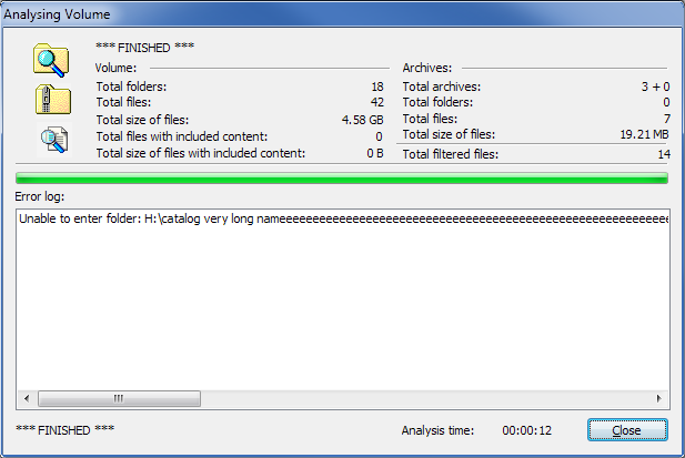

GPR Opublikowano 19 Października 2025 Autor Zgłoś Opublikowano 19 Października 2025 Jeszcze mała tych których nie polecam: Gentibus CD 151 ma fajną niespotykaną funkcję - na głównym pasku można wybrać pliki jakie ma wyświetlać główne okno (obrazy, audio, video, programs) ale.. nie działa ona prawidłowo (nie wyświetla wszystkich plików) Poza tym miło by było gdyby można dzięki tej opcji wyświetlić również wszystkie dane pliki na dysku a nie tylko z tego jednego wybranego katalogu. [Zawartość widoczna tylko dla zalogowanych użytkowników] nie katalogowanie plików w folderach których nie rozpoznaje znaków (nie łacińskich) nie nie wyświetla plików ukrytych nie zczytuje plików w katalogach z długą nazwą brak miniatur filmów Główne okno bardzo ubogie: rozmiar, zmodyfikowano i typ ADC 1.5.1 (Advanced Disk Catalog) Chyba najstarszy z obecnych tutaj, płatny. dyskwalifikacja za nie katalogowanie plików w folderach których nie rozpoznaje znaków (nie łacińskich) pokazuje pliki ukryte pokazuje size katalogów tylko podstawowe informacje testowy dysk zeskanował w 20 sekund Rozmiar bazy danych: 1,6mb Visual CD 4.2 /portable dyskwalifikacja za nie katalogowanie plików w folderach których nie rozpoznaje znaków (nie łacińskich) nie pokazuje size katalogów pokazuje pliki ukryte Główne okno: size, type, data, +some dodatkowe informacje o niektórych plikach audio-video ubogie wyszukiwanie Camel disk 2.3.1 katalogi wszystko zaliczone oprócz długiej nazwy brak zalet cdcat 2.3.1 bardzo ubogi brak zalet Disclib / Disc library 2.0 2.3 nie wczytuje plików z niełacińskimi znakami nie zaliczony katalog z długa nazwą ubogie główne okno brak zalet CaDE 0.2 katalogi wszystko zaliczone oprócz ukrytych ubogi brak zalet DiscCatalog-1.0.2.2-win64 brak możliwości wybrania katalogu instalacyjnego Cathy 2.31 advanced-file-organizer-3.01 visual-cd-3.00 Smart CD Catalog 2.5 Easy Disk Catalog Maker 1.6.0 +masa innych o których nawet nie ma co wspominać Pewnie dało by sie znaleźć jeszcze kilka ciekawych programów, ale raczej płatnych. Darmowe mają zwykle mniej funkcji lub są ograniczone do katalogowania jakiegoś typu plików (książek, muzyki czy filmów) a nie wszystkich plików lub są bardzo stare wobec czego, tak jak część powyższych katalogują, ale nie rozpoznają różnych formatów plików (mp4, webm, webp, m4v, itp) więc nie zczytują miniaturek i opisów tych plików. Macie jakieś swoje propozycje? Cytuj

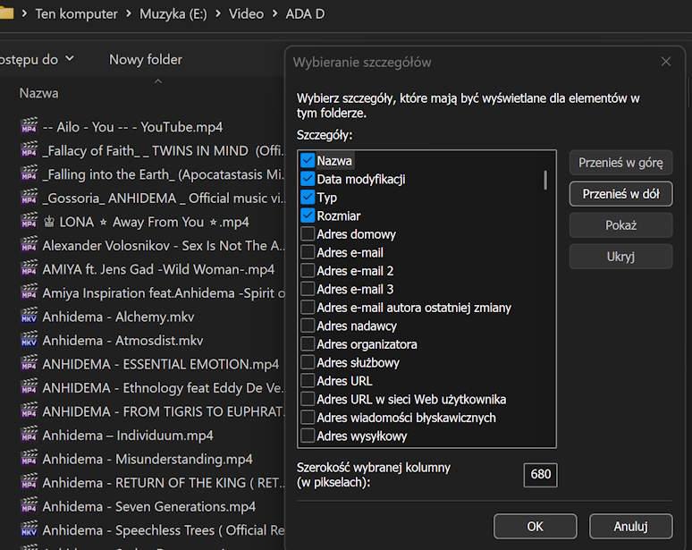

GPR Opublikowano 20 Października 2025 Autor Zgłoś Opublikowano 20 Października 2025 klikasz na górny pasek prawym myszy, klikasz więcej, tam wybierasz odpowiednie kolumny które mają sie wyświetlać. Potem klikasz jeszcze raz górny pasek i zaznaczasz ptaszkiem które mają byc aktywne. Winda 7. Ale jest wada tego rozwiązania. Musisz to robić dla każdego folderu osobno. Pewnie się da jakoś w rejestrze to je ustawić dla całej windy a nie pojedyńczego katalogu ale nie było jeszcze w moim kręgu zainteresowań jak to zrobić. Cytuj

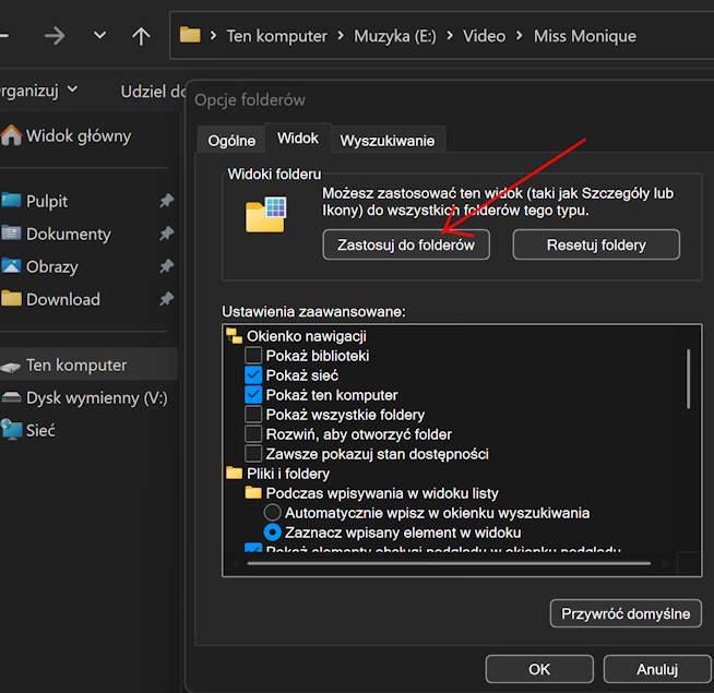

Achon Opublikowano 20 Października 2025 Zgłoś Opublikowano 20 Października 2025 Komputer, organizuj, opcje, widok, i klikasz "Zastosuj do folderów' Teraz ten ustawiony układ mi się otwiera przy każdym katalogu. Taka prosta rzecz, a tak mnie cieszy. Człowiek ciągle się uczy GPR lubi to Cytuj

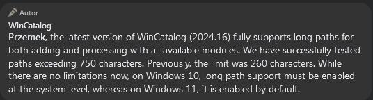

GPR Opublikowano 27 Listopada 2025 Autor Zgłoś Opublikowano 27 Listopada 2025 Mały update: Po zwróceniu uwagi na problem obsługa długich plików jest powiększona z 260 znaków do 750 znaków w najnowszej wersji. I to jest to z czym przewagę ma Wincatalog. A w przyszłych wersjach planowane sa dodatkowe usprawnienia w różnych zakresach. Bodaj z wersją 2025 (dziwnie nazywają te wersje bo nam sie już kończy 2025 a aktualizowana jest wersja 2024) planowana jest jakaś duża aktualizacja całego programu, przearanżowana zostanie biblioteka i wprowadzone zostaną funkcje jakich nie da sie wprowadzić w tej wersji. Cytuj
