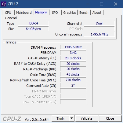

1. Użyłem CPU-Z i efekt identyczny (screen)

4. Laptop jest nowy ale oryginalnie były w nim pamięci 32GB, a ja rozbudowałem do 64GB bo potrzebuję do renderowania filmów.
I teraz najlepsze mam 2 kości i zrobiłem test:
Po wsadzeniu samej kości nr.1 taktowanie wzrosło do 3200mhz
Po zamianie kości na samą kość nr. 2 taktowanie spadło do 2800mhz
Dodam że kości są identyczne tego samego producenta i mają bliźniacze numery seryjne, co teraz? reklamować kości? bo w AIDA 64 pokazuje mi że obie obsługują 3200mhz, a okazuje się że kość nr. 2 działa tylko na 2800mhz.
Nie wiem szczerze czy to może być wina laptopa czy też tej kości?
Mam rozumieć, że kość nr 1 działa z taktowaniem 3200MHz w slocie nr 1 i w slocie nr 2, a kość nr 2 działa z taktowaniem 2800MHz w slocie nr 1 i slocie nr 2?
Jeśli tak, to ewidentnie wada kości. Reklamuj ją.
