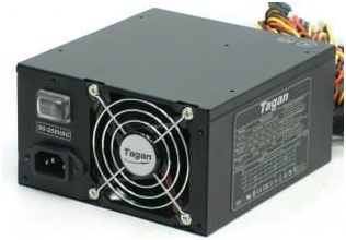

Witam wszystkich,
Mam stary już zasilacz „Tagan TG480-U01” który długo i dobrze mi służył ale ostatnio komputer zaczął się długo uruchamiać bo aż 15-20 minut, jak już pracuje to jest wszystko ok do czasu  aż mocniej obciążę procesor a w szczególności kartę graficzną,  wtedy komputer się restartuje. Wymontowałem zasilacz i rozkręciłem go i jest tam około 5 kondensatorów napuchniętych z czego 3 trochę wylały na zewnątrz.  Warto wymieniać te kondensatory  gdzie ja sam tego nie potrafię profesjonalnie, czy lepiej zasilacz w kosz i kupić nowy?

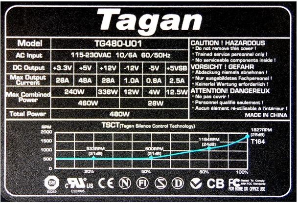

Opis Techniczny:
Informacje dodatkowe TSCT: Tagan Silence Control Technology (22-28dBA), wzbogacony o 4 zasilania twardych dysków SATA
Standard Standard wykonania: ATX12V v. 1.3
Zabezpieczenia zwarciowe, przeciążeniowe, przepięciowe, termiczne.
Ilość wentylatorów 2 x 80mm
Końcówki zasilania ATX 20-pin 45cm, 4-pin 45cm, 2x ATX12V 4-pin 45cm, 2xSerial-ATA 45cm, Molex 4-pin + Molex 4-pin 45cm/ 60cm, 2x Molex 4-pin + Molex 4-pin + Floppy 4-pin 45cm/ 60cm/ 75cm, Molex 4-pin REMI 45cm, PCI-E 6-pin REMI 45cm, Przewód uziemiający
Maksymalna moc 480W
Napięcia wyjściowe +3,3V +5V +12V +12V -12V -5V +5Vsb
Napięcie wejściowe 95-250V AC 10/ 6A 60/ 50Hz
Pfc Aktywne - PF 0.99 @ 230VAC/ 50Hz
Wymiary(mm) 150x86x160mm

Nowe kondensatory kupisz za kilka PLNów, oczywiście takie zwykłe, ale na kilka lat starczą. Inna sprawa to chęci, lutownica i trochę umiejętności. Ogólnie to ten zasilacz pod nowe konstrukcje się słabo nadaje. To stary model i ma słabą linię +12V, za to ma strasznie mocną +5V, co dziś jest zbędne, ale do PCta z prockiem o TDP 65W i grafiką o TDP 100-125W spokojnie by starczył.
