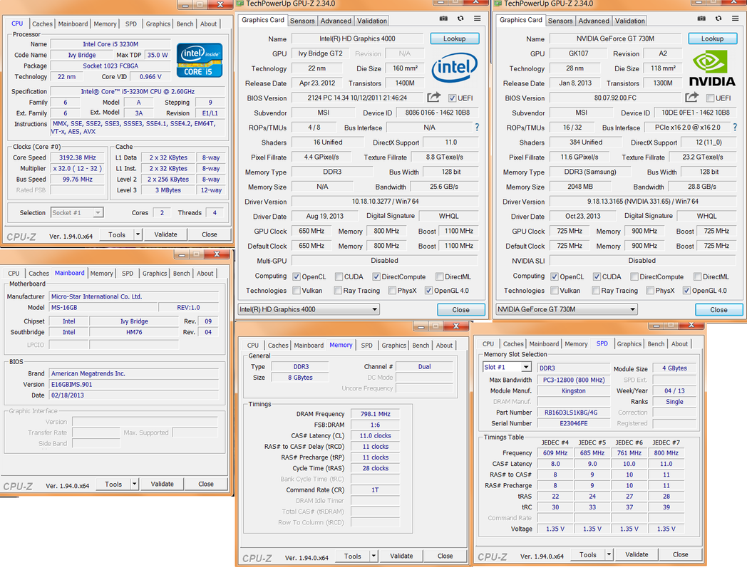

37linx3 Opublikowano 5 Sierpnia 2021 Zgłoś Opublikowano 5 Sierpnia 2021 Jak w tytule. Laptop: MSI-CX-61, 16GB. Parametry: Przed instalacją zamierzam wymienić obecny dysk HDD na SSD Crucial MX-500 oraz zamontować w zatoce dysk HDD HGST 7K1000, 1TB, 7200 obr/min. (już zakupione). Mile widziane są także sugestie/porady dot. poprawy wydajności np. wymiana procesora, karty czy pamięci tak na przyszłość. Czy też może założyć nowy temat? Cytuj

37linx3 Opublikowano 5 Sierpnia 2021 Autor Zgłoś Opublikowano 5 Sierpnia 2021 Bronson - problem w tym, że na stronie producenta stery max do Win 8.1 wiktorynek - czy mój obecny procesor nie jest lutowany?, bo jeżeli tak to proces podmianki staje się nieco skomplikowany. Co z kartą? Cytuj
Nieobecny Opublikowano 5 Sierpnia 2021 Zgłoś Opublikowano 5 Sierpnia 2021 Teoretycznie nie jest lutowany, ale w 3 gen były zmyłki i procesory M zdarzały się lutowane. Uruchom program diagnostyczny typu CPU-z i sprawdź czy masz socket BGA (lutowany) czy PGA (wymienny). RAM masz max 16GB, ale w przypadku zastosowania procesora i7 możesz go zmienić na taktowany 1866MHz, dodatkowo im niższe opóźnienia tym lepiej (na pamięciach podają tylko 1 parametr CL). Lepiej zastosować pamięci DDR3L o napięciu 1,35V. Karty graficznej nie zmienisz - lutowana. Laptop bez problemu obsługuje Win 10. Cytuj
Widzior Opublikowano 5 Sierpnia 2021 Zgłoś Opublikowano 5 Sierpnia 2021 Procesor jest na 99% wymienny, wg intela wychodziły tylko w wersji PGA - [Zawartość widoczna tylko dla zalogowanych użytkowników] EDIT: a jednak chyba nie, na 1szym screenie z CPU-z masz jak byk Socket FCBGA Cytuj
VACek Opublikowano 5 Sierpnia 2021 Zgłoś Opublikowano 5 Sierpnia 2021 2 minuty temu, wiktorynek napisał: Laptop bez problemu obsługuje Win 10. Windows 10 na 3gen to kalectwo Cytuj
Nieobecny Opublikowano 5 Sierpnia 2021 Zgłoś Opublikowano 5 Sierpnia 2021 3 minuty temu, Widzior napisał: Procesor jest na 99% wymienny, wg intela wychodziły tylko w wersji PGA - [Zawartość widoczna tylko dla zalogowanych użytkowników] Hehehehehe... Cały Intel. W przypadku 3 gen stosowali takie brzydkie zagrywki. Faktycznie jest screen z CPU-z i procek jest lutowany, czyli kicha i pupa blada. Cytuj
37linx3 Opublikowano 5 Sierpnia 2021 Autor Zgłoś Opublikowano 5 Sierpnia 2021 Sprawdziłem ponownie socket 1023 FCBGA i jak stwierdził wiktorynek kicha i to wielka K I C H A. Widać to w zrzutach (parametry). Z systemu pozostaje mi chyba jedna z modyfikacji Win 8.1 Cytuj

37linx3 Opublikowano 6 Sierpnia 2021 Autor Zgłoś Opublikowano 6 Sierpnia 2021 Sądząc z tego co pokazał GPU-Z (patrz pierwszy post) Karta GeForce GT7 30M a więc 0OD. Dzisiaj muszę już kończyć - "ujarzmienie" wnuków przed snem. Jutro poduczę się teorii z google i do dzieła. Jak się uda to dam znać, jak się nie uda to też. PS. dane laptopa w pierwszym poście. Cytuj
Nieobecny Opublikowano 6 Sierpnia 2021 Zgłoś Opublikowano 6 Sierpnia 2021 Jedno na screenie widać - masz bios 901 czyli musisz zaktualizować do 902. 5 minut temu, 37linx3 napisał: Karta GeForce GT7 30M a więc 0OD. Na naklejce znamionowej powinien być podany dokładny model. Cytuj
