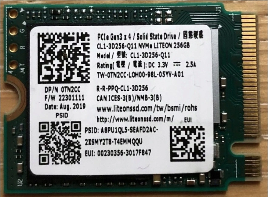

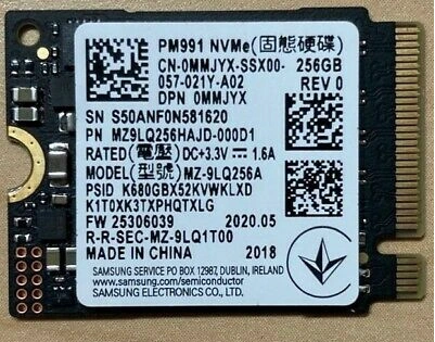

gsobanski4 Opublikowano 1 Kwietnia 2021 Zgłoś Opublikowano 1 Kwietnia 2021 Mam pytanie, posiadam adapter dysku: M.2 ngff to half 2.5 SATA, czy na przykład dysk: SK HYNIX 128 GB M.2 PCIe NVMe 2242, będzie odpowiedni do tego adaptera ? A jeśli nie to jakiego dysku szukać ? [Zawartość widoczna tylko dla zalogowanych użytkowników] [Zawartość widoczna tylko dla zalogowanych użytkowników] [Zawartość widoczna tylko dla zalogowanych użytkowników] Cytuj
Nieobecny Opublikowano 1 Kwietnia 2021 Zgłoś Opublikowano 1 Kwietnia 2021 Nie będzie odpowiedni. Adapter obsługuje dyski M.2 2230 i 2242 SATA. piosylant lubi to Cytuj

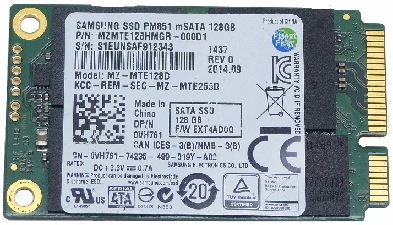

gsobanski4 Opublikowano 2 Kwietnia 2021 Autor Zgłoś Opublikowano 2 Kwietnia 2021 Dzięki ! Dobrze że nie kupiłem, ale ten chyba będzie odpowiedni: SAMSUNG SSD PM851 mSATA 128GB ? Cytuj
piosylant Opublikowano 2 Kwietnia 2021 Zgłoś Opublikowano 2 Kwietnia 2021 Też nie, bo to nie jest złącze M.2, tylko mSATA. Fizycznie jest niezgodne. Jak napisał @wiktorynek, M.2 SATA 2230 lub M.2 SATA 2242. Szukaj dysków z takimi opisami. Nie mogą mieć w nazwie "PCIe", "NVMe", ani "mSATA". Cytuj

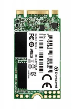

Nieobecny Opublikowano 2 Kwietnia 2021 Zgłoś Opublikowano 2 Kwietnia 2021 Przecież na Allegro możesz odpowiednio wyfiltrować: Format dysku: M.2 Interfejs dysku: M.2 SATA dodatkowo w wyszukiwarce wpisujesz 2242 i masz wyniki: [Zawartość widoczna tylko dla zalogowanych użytkowników] Oczywiście nic nie zwalnia z myślenia i weryfikacji czy wystawiający nie pomylił się. Sensowny dysk tego typu z dostępnych, to Transcend TS430S - przyzwoity TLC. Cytuj
gsobanski4 Opublikowano 2 Kwietnia 2021 Autor Zgłoś Opublikowano 2 Kwietnia 2021 Zrobiłem według instrukcji, to znaczy: Format dysku: M.2 , interfejs dysku: M.2 SATA i 2242 i mam: Dysk SSD M.2 SATA 2242 Good Ram S400U 120GB i Dysk SSD 128GB M.2 2242 Transcend MTS430S, teraz wszystko dobrze, i będzie pasować do mojego adaptera: M.2 NGFF to half 2.5 SATA ?[Zawartość widoczna tylko dla zalogowanych użytkowników] Cytuj
Nieobecny Opublikowano 2 Kwietnia 2021 Zgłoś Opublikowano 2 Kwietnia 2021 GoodRam S400U odradzam, bo to bardzo słaby dysk. Transcend TS420S też, dlatego proponowałem wyżej TS430S. Jak widzisz wybór wśród dysków M.2 SATA 2242 jest bardzo mały. Cytuj
gsobanski4 Opublikowano 2 Kwietnia 2021 Autor Zgłoś Opublikowano 2 Kwietnia 2021 Ale rozumiem, że te dyski są odpowiednie ? I ogólnie wyszukałem w dobrym dziale allegro, zgodnie z poradą: Format dysku: M.2 , interfejs dysku: M.2 SATA i 2242, a wybrałem najtańsze przynajmniej 120 GB, faktycznie M.2 SATA 2242, pustki !!! Cytuj
Nieobecny Opublikowano 2 Kwietnia 2021 Zgłoś Opublikowano 2 Kwietnia 2021 Tak, każdy M.2 SATA 2242 będzie odpowiedni. Prawdziwy wybór M.2 SATA panuje w rozmiarze 2280. Cytuj
