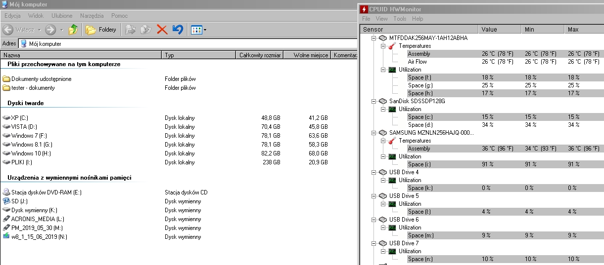

Nieobecny Posted July 21, 2019 Report Posted July 21, 2019 Widok oczywiście spod uruchomionego XP. Najpierw podpięty był SanDisk (2 partycje), na którym zainstalowany został XP, potem Vista. Następnie odpięty SanDisk i podłączony Micron (3 partycje), na którym zainstalowano Win 7, 8.1, 10. Po zainstalowaniu wszystkich systemów dyski podpięte lub dopinane w dowolnej chwili. Do tego Samsung oraz pendrive'y i karta pamięci. Wszystkie systemy wszystko widzą. Nie ma innej opcji. Zawsze tak jest. Nie wiem co skopałeś, ale trzeba się mocno postarać, aby to skopać. Przywołany tu limit znaków dokucza w każdym systemie i nie zalecam go przekraczać, ponieważ z tym są też inne problemy. Quote
