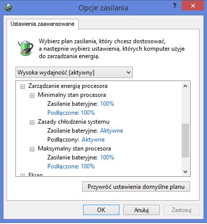

Nieobecny Opublikowano 16 Lutego 2019 Zgłoś Opublikowano 16 Lutego 2019 8 minut temu, nowaklewak napisał: jak sprawdzić czy ten minimalny stan procka jest na 100? Rozwiń plan zasilania - zaawansowane. Cytuj
nowaklewak Opublikowano 16 Lutego 2019 Autor Zgłoś Opublikowano 16 Lutego 2019 Rozumiem, żeby zmienić to na Pasywne? [Zawartość widoczna tylko dla zalogowanych użytkowników] Cytuj
Nieobecny Opublikowano 16 Lutego 2019 Zgłoś Opublikowano 16 Lutego 2019 1 minutę temu, nowaklewak napisał: Rozumiem, żeby zmienić to na Pasywne? Broń boże. A gdzie masz pozostałe ustawienia planu zasilania? Kliknij uprawnienia administratora. Oczywiście nie będziesz miał ustawień odnośnie zasilania bateryjnego. Cytuj
nowaklewak Opublikowano 16 Lutego 2019 Autor Zgłoś Opublikowano 16 Lutego 2019 Nie mogę nic zmienić, żeby pokazało więcej opcji, albo no nie wiem jak to zrobić Cytuj
Nieobecny Opublikowano 16 Lutego 2019 Zgłoś Opublikowano 16 Lutego 2019 A po kliknięciu w zmień ustawienia niedostępne z uprawnieniami administratora? A ogóle wszystkie sterowniki masz zainstalowane? Cytuj
nowaklewak Opublikowano 16 Lutego 2019 Autor Zgłoś Opublikowano 16 Lutego 2019 Też nic to nie zmienia, tak mam wszystko poinstalowane. Cytuj
Nieobecny Opublikowano 16 Lutego 2019 Zgłoś Opublikowano 16 Lutego 2019 Przejdź do kroków z podmianą dysku, zasilacza, systemu. Cytuj
