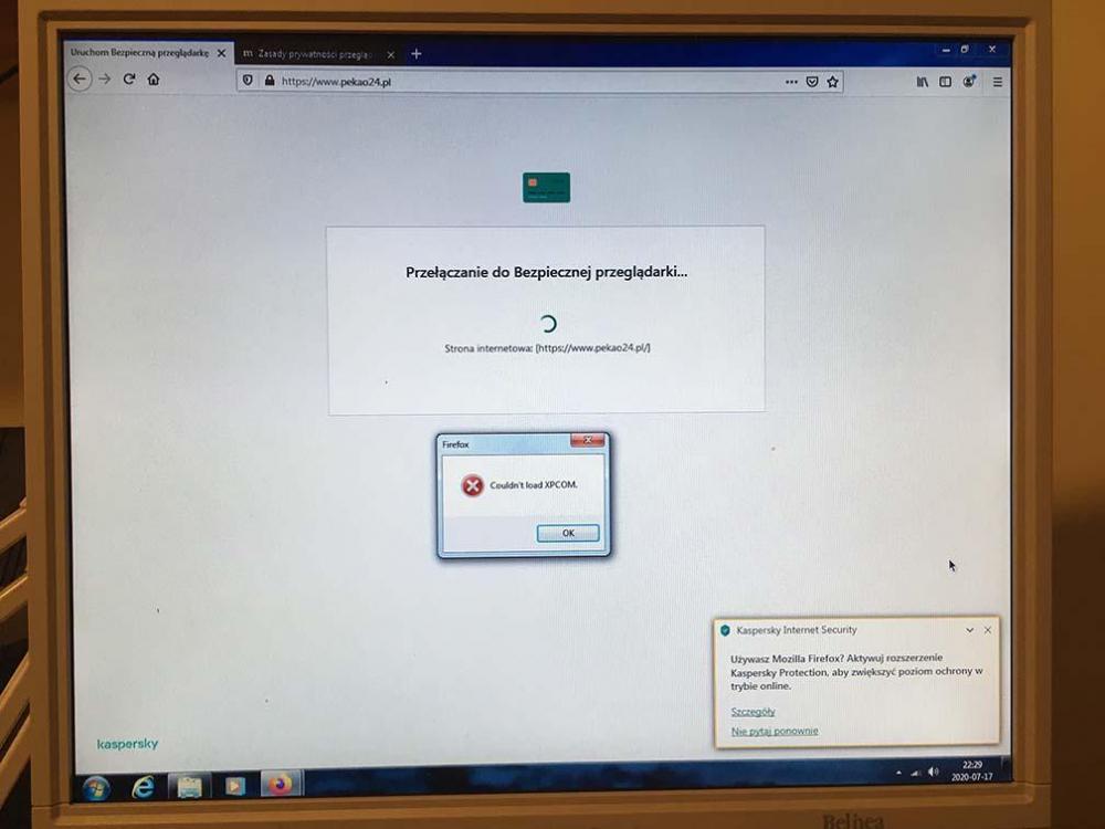

    Dokładnie takie same błędy miałem a osoba której instalowałem te systemy wymagała "Bezpiecznej przeglądarki", opisałem to w tym miejscu - W zasadzie nikt nie pomógł w naprawie tego problemu (poczytaj bo krótka dyskusja się odbyła), a nawet nie sprawdził czy to u niego występuje, cieszę się że w końcu objawiła się inna osoba z tym samym problemem bo już myślałem że coś nie tak z procesem instalacji lub konfiguracji i tak zwana "moja wina" U znajomego skończyło się instalacją innej dystrybucji, oczywiście wyraźnie wolniejszej od błyskawicy sromotnikowej.

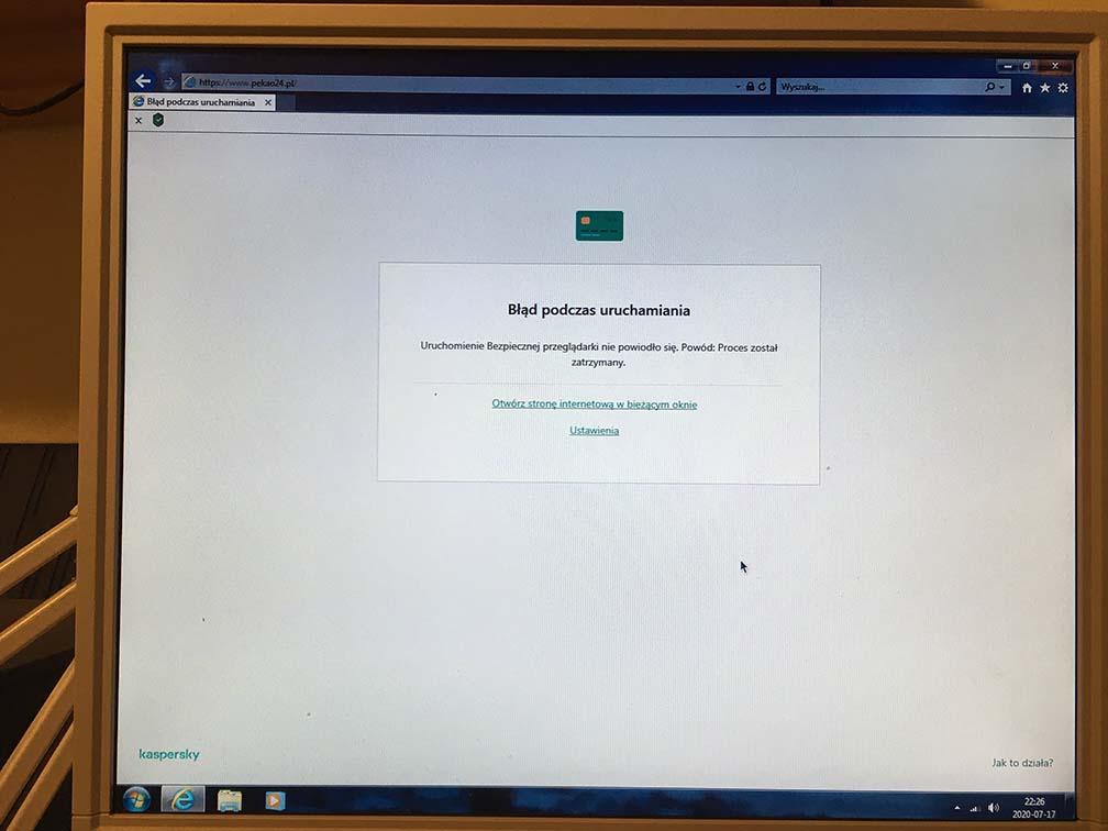

    Czy w tej konfiguracji Kasperskiego bankowość otwiera ci się w specjalnym bezpiecznym oknie przeglądarki (chrakterystyczna zielona obwódka dookoła okna logowania)? Może wersja free nie ma tej opcji, tego nie wiem. W tej konfiguracji jak u znajomego można kliknąć żeby nie otwierało się okno komunikacji z bankiem w bezpiecznym oknie i wtedy wszystko działa ale oczywiście brak zielonej obwódki i nie jest to sposób komunikacji który by znajomemu odpowiadał. Aktualnie mu zainstalowałem org instalkę Win7 i wszystko mu działa ale chciałem go namówić na JG dlatego drążę. Może się jeszcze zgodzi na jedną próbę ale na pewno nie na więcej, dlatego muszę działać na pewniaka.

    Sytuacja jest taka że ten Kaspersky Internet Security ma działać bo znajomy przyzwyczajony, ma wykupioną licencję i na innych komputerach mu działa, jest w dodatku podejrzliwy czy to nie jakieś coś co by zagrażało jego bezpieczeństwu bankowemu, wiek też ma znaczenie (80 lat na karku) a ja mu w ramach wdzięczności pomagałem wgrać świeży system na kompa bo mu padł dysk. Ogólnie to nie jest wina FF bo na świeżej instalce Win7 ORG po instalacji tylko sterów od WiFi i grafiki oraz Kasperskiego IE otwiera okno w bezpiecznym oknie tworzonym przez KIS, po instalacji FF nadal wszystko działa, na instalacji JG analogicznie tylko stery WiFi i grafiki oraz KIS Internet Explorer nie otwiera strony w bezpiecznym oknie Kasperskiego, w dalszej kolejności doinstalowanie FF powoduje że w FF jest okienko o XCOM a IE nadal zachowuje się tak samo, moim zdaniem dowodzi to tego że problem nie leży w FF bo czy z nim czy bez niego w żadnej innej przeglądarce typu IE lub Chrome nie da się otworzyć tego okna bezpiecznego bankowania przy udziale KIS. Jakieś tam poprawki jak napisał "marcin23imk" to może być słuszny trop. Wszelkie inne wskazówki odwołujące się do FF, jego dodatków czy innych dodatków są mniej prawdopodobne bo ostateczne sprawdzenie robiłem na czystej instalce zarówno Win7 org jak i JG7 bez instalowania FF czy czegokolwiek innego poza sterami WiFi, grafy i KIS. Oczywiście oprócz poprawek może być coś z aplikacjami czy dodatkami instalowanymi domyślnie do modyfikacji JG. Nie bardzo jestem w stanie to wyjaśnić na swoją rękę, tu prośba do SROMotnika czy nie mógłbyś spróbować tego jakoś sprawdzić. Kaspersky Internet Security ma 30 dniowy okres próbny więc można go zainstalować i sprawdzić. Odtworzenie błędu powinno wyglądać następująco: na czystej instalacji systemu, ewentualnie stery grafiki i wifi, do tego Kaspersky Internet Security i próba uruchomienia strony logowania banku w Internet Explorerze (sprawdzałem dla PKO24, mBank i Millennium), po wyświetleniu monitu z KIS potwierdzenie uruchomienia strony w bezpiecznym oknie przeglądarki, jak się nie wyświetli tzn. że odtworzony został błąd, jak się wyświetli w takim okienku z cienką zieloną obwódką dookoła tzn. że właśnie wyświetliło się okno logowania do banku w bezpiecznym oknie przeglądarki wywołanym przez KIS i to znaczy że błąd nie występuje. Drugie dno tego sprawdzenia jest takie, że na komputerze żony jest instalka JG7 sprzed kilku lat i zasadniczo wszystko działa, ale z okazji Home Office i pandemii żona musi korzystać z logowania do systemu w pracy (taki portal pracowniczy) i na żadnej przeglądarce nie może się zalogować. Kręci się kółeczko ładowania strony bez końca. W związku z tym musi korzystać z mojego komputera żeby się tam logować, jest to nieco uciążliwe dla nas i planowałem jej najnowszego JG7 wrzucić myśląc że to rozwiąże problem. Teraz zaczynam myśleć że może szkoda zachodu bo to może być dokładnie ten sam problem. Dział informatyczny z pracy żony stwierdził jedynie że na komputerze żony jest problem z jakimiś protokołami bezpieczeństwa i oczywiście rozmowa się kończy na etapie że Windows jest modyfikowany. Proszą o instalację niemodyfikowanego systemu i problem powinien ustąpić. Jako fanowi modyfikacji SROMotnika bardzo ciężko by mi się było z tym pogodzić i na razie się męczymy Jeśli by się udało "wyhaczyć" dlaczego występuje ten błąd i to jakoś poprawić to normalnie skrzynkę piwa daję w realu

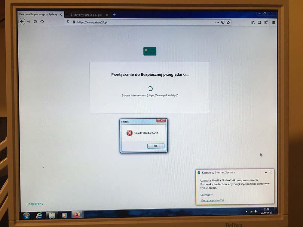

    Zainstalowałem u znajomego JG 7 x64 Pro i początkowo wyglądało wszystko świetnie. Jednak następnego dnia znajomy chciał skorzystać z banku i okazało się że nie może. Przy próbie otwarcia okna logowania w bezpiecznym oknie przeglądarki wywoływanym przez Kaspersky Internet Security na Firefoxie wyskakuje błąd XCOM a na innych przeglądarkach Chrome i IE brak wskazania na XCOM ale też się okno nie uruchamia. W sieci są porady żeby przy tym błędzie dokładnie odinstalować FF i jeszcze raz zainstalować. Kilukrotne próby nie przyniosły żadnej poprawy. Dla testu zainstalowałem niemodyfikowaną W7 i wszystko idealnie chodziło z logowaniem do banku z pomocą Kasperskiego. Jeszcze raz zainstalowałem SROMotnikową wersję bez żadnych dodatków tylko driver karty grafiki i karty WiFi i na czystym IE bez instalacji FF nie ładuje się strona. Ustawienia usług na domyślne. Załączam screeny.
