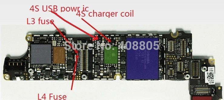

Układ U2 od zasilania napewno jest sprawny ? Jak nie pomaga zmiana gniazda/baterii to masz winowajce.
20sets-lot-for-iphone-4s-usb-charging-ch
Musisz szukać tych 3 winowajców.
