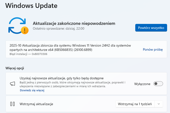

wujenta Opublikowano 15 Października 2025 Zgłoś Opublikowano 15 Października 2025 Z tą aktualizacją KB5066835 są problemy, lepiej wstrzymać się z nią na razie. [Zawartość widoczna tylko dla zalogowanych użytkowników] Kocurek i Achon lubią to Cytuj

Achon Opublikowano 15 Października 2025 Zgłoś Opublikowano 15 Października 2025 34 minuty temu, wujenta napisał(a): Z tą aktualizacją KB5066835 są problemy, lepiej wstrzymać się z nią na razie. Cytat Root Causes Identified in CBS Log Secure Boot Not Enabled: The log shows SecureBoot is not enabled, skipping updates, and ApplySecureBootUpdateEx fails with Status:80071149. KB5066835 includes updates related to Secure Boot certificate expiration, which require Secure Boot to be active Registry Key Collisions: Multiple components (e.g., Microsoft-Windows-UnifiedBackgroundProcessManager, EnrollEngine, Desktop-Provisioning-Platform-Uap) are asserting ownership of the same registry key: \REGISTRY\MACHINE\SYSTEM\CurrentControlSet\Control\Ubpm\ This overlap can interfere with update processing and component registration. CBS Errors: HRESULT = 0x80070057 - E_INVALIDARG and 0x80073aa2 indicate invalid arguments and failed state transitions during update staging. Recommended Fixes Enable Secure Boot: Restart your PC and enter BIOS/UEFI settings. Locate the Secure Boot option and enable it. Save changes and reboot. Retry the update. Free Up System Reserved Partition Space: Use Disk Management to check if the System Reserved partition has at least 100MB free. If not, consider resizing or cleaning it using third-party tools. No ciekawe, ile osób ma w biosie nadal włączony Secure Boot? Translator: "Aktualizacja KB5066835 obejmuje aktualizacje związane z wygaśnięciem certyfikatu Secure Boot, które wymagają, aby Secure Boot był aktywny" Zalecane rozwiązania "Włącz Bezpieczny rozruch: Uruchom ponownie komputer i wejdź w ustawienia BIOS/UEFI. Znajdź opcję Bezpieczny rozruch i włącz ją. Zapisz zmiany i uruchom ponownie. Spróbuj ponownie przeprowadzić aktualizację." Kocurek lubi to Cytuj
wujenta Opublikowano 15 Października 2025 Zgłoś Opublikowano 15 Października 2025 Włączyłem Secure Boot w maszynie wirtualnej i spróbowałem. Pobrało, doszło do 100% instalacji i wywaliło błąd "Błąd instalacji — 0x80070306". Kocurek lubi to Cytuj
Kocurek Opublikowano 15 Października 2025 Autor Zgłoś Opublikowano 15 Października 2025 8 minut temu, wujenta napisał(a): Włączyłem Secure Boot w maszynie wirtualnej i spróbowałem. Pobrało, doszło do 100% instalacji i wywaliło błąd "Błąd instalacji — 0x80070306". @wujenta dziękuję za komentarz - ale chciałbym zauważyć, że problem nie tyczy się mojego wydania LTSC TC 25H2 Cytuj

wujenta Opublikowano 15 Października 2025 Zgłoś Opublikowano 15 Października 2025 2 godziny temu, Achon napisał(a): No ciekawe, ile osób ma w biosie nadal włączony Secure Boot? Translator: "Aktualizacja KB5066835 obejmuje aktualizacje związane z wygaśnięciem certyfikatu Secure Boot, które wymagają, aby Secure Boot był aktywny" Zalecane rozwiązania "Włącz Bezpieczny rozruch: Uruchom ponownie komputer i wejdź w ustawienia BIOS/UEFI. Znajdź opcję Bezpieczny rozruch i włącz ją. Zapisz zmiany i uruchom ponownie. Spróbuj ponownie przeprowadzić aktualizację." Sprawdziłem jeszcze na stockowej wersji 24H2 w Vmware i ta aktualizacja zainstalowała się poprawnie nawet bez włączonego secure boot. [Zawartość widoczna tylko dla zalogowanych użytkowników] Kocurek lubi to Cytuj
