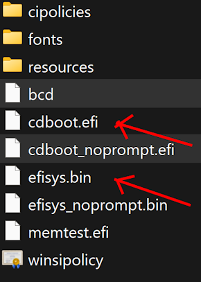

Achon Opublikowano 10 Stycznia Zgłoś Opublikowano 10 Stycznia Zaś mieszacie. ISO nie ma tu nic do gadania. Za rozruch odpowiada efi\microsoft\boot\ następnie efisys.bin lub cdboot.efi Albo coś namieszałeś w biosie (obsługa portów klawiatury tryb Legacy) albo nagrałeś sobie na pena starsze pliki efi jakimś rufusem . Porównaj te na pendrive z tymi w ISO. Kocurek, ERICs3 i Groszek1962 lubią to Cytuj
Groszek1962 Opublikowano 10 Stycznia Zgłoś Opublikowano 10 Stycznia No brawo brawo ta podpowiedź jest bez cenna-- Sorry Kocurek lubi to Cytuj
Achon Opublikowano 10 Stycznia Zgłoś Opublikowano 10 Stycznia Jeśli chcesz pominąć ten komunikat, wystartować instalację od razu. - (bez promptu) zmień nazwę/ zastąp pliki: cdboot_noprompt.efi na cdboot.efi oraz efisys_noprompt.bin na efisys.bin Kocurek i ERICs3 lubią to Cytuj
