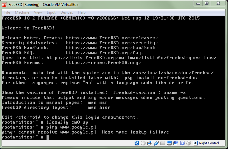

mateusz73 Posted January 2, 2016 Report Posted January 2, 2016 Witam zainteresowałem się systemem FreeBSD mam pewne problemy z tym systemem a mianowicie z instalacja Obraz pobrałem z tej strony [Zawartość widoczna tylko dla zalogowanych użytkowników] nazwa tego obrazu: FreeBSD-10.2-RELEASE-i386-dvd1.iso no i teraz tak jest to wersja FreeBSD 10.2 Dodam to że chcę ten system wgrać na normalnego kompa mam stary komputer i tam chcę to wgrać Instaluje na virtualboxie wszystko jest normalnie działa no i teraz mam logowanie no to loguje się za pomocą konta root no i chcę teraz zainstalować jakiś pakiet graficzny no to najpierw zaczynam tak no i tu pokazuje błąd i nie wiem jak dalej ruszyć z tym na youtube pokazują że to działa ale na starszych wersjach posiadając ten obraz co podałem wyżej ma wszystko na płycie ale pod koniec instalacji nie działa komenda sysinstall po prostu jej nie ma w tej wersji systemu Jak wgrać środowisko graficzne oraz jakieś programy no programy to w sumie wiem jak wgrywać tylko te środowisko jak wgrać ? Był by ktoś w stanie mi pomóc z tym systemem od dwóch dni to nie działa no a zależy mi na tym żeby to zadziałało Pozdrawiam
sisel4 Posted January 10, 2016 Report Posted January 10, 2016 Sprawdź poprawność konfiguracji resolvera DNS oraz interfejsów sieciowych.
mateusz73 Posted January 10, 2016 Author Report Posted January 10, 2016 po wpisaniu ping mam takie coś jak jest zaznaczone no a ifconfig normalnie pokazuje karty sieciowe dodam że już instalowałem go na starym komputerze to błędy były te same cały czas to samo co na vboxie

binhard Posted January 10, 2016 Report Posted January 10, 2016 Przestaw konfiguracje na nat. w network. Podaj wynik polecenia w windows ipconfig /all następnie sprawdź czy w karcie sieciowej "połączenie lokalne" masz dodaną przystawkę od virtualbox. i czy wirtualna karta sieciowa VirtualBox Host-Only Network jest włączona. w samych ustawieniach jak masz na bridge odpowiadać na pingi będzie ci tylko adres lokalny twojej sieci. Sprawdź ping 192.168.1.219. przestaw w Virtual box na NAT i zatwierdź odpal system z taką konfiguracją i zobacz wynik polecenia ifconfig. powinno przypisać ci pule z innego przedziału adresowego. Jeśli przypisało to ping i z np www.google.com powinny wracać. jeśli nie wracają sprawdź czy rutera nie masz skonfigurowanego tak by blokował odpowiedzi ping. [Zawartość widoczna tylko dla zalogowanych użytkowników]
mateusz73 Posted January 11, 2016 Author Report Posted January 11, 2016 No ok dzięki za poradnik ogarnę wtedy to na spokojnie wieczorem najwyżej i dam znać co i jak dobra wszystko działa system zainstalował się na VirtualBoxie bez problemu tak że wielkie dzięki za poświęcenie czasu
