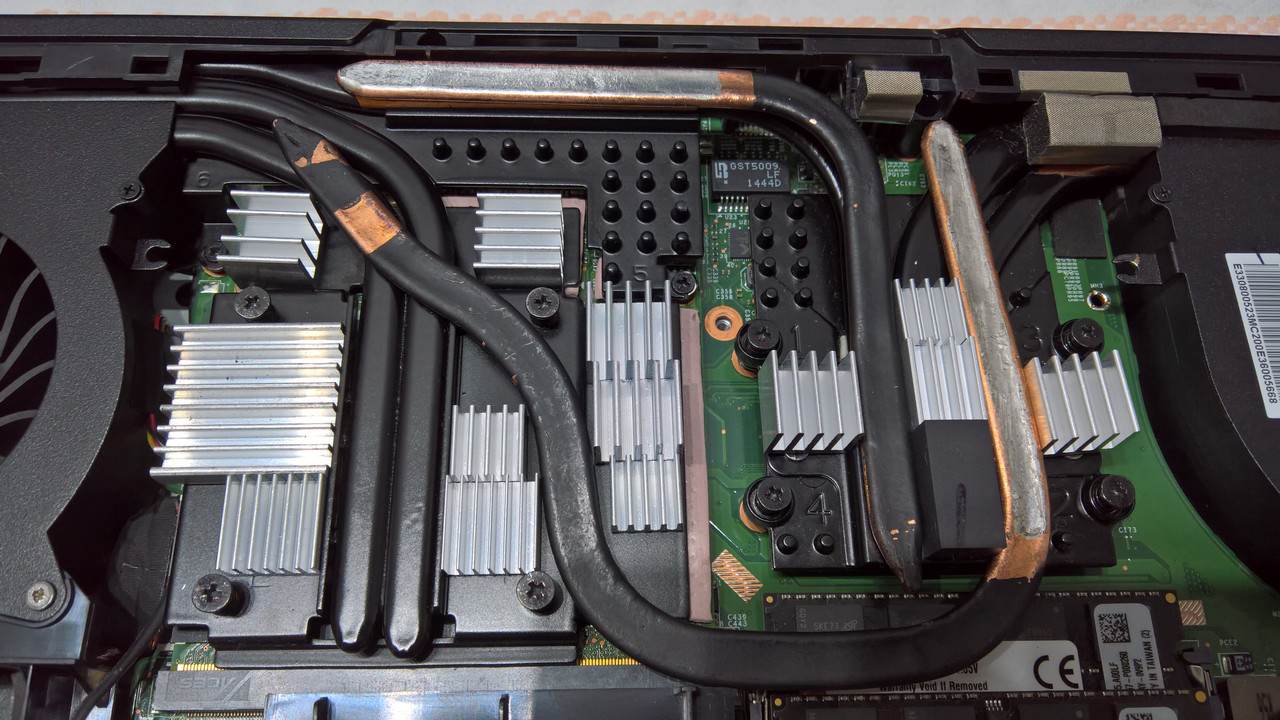

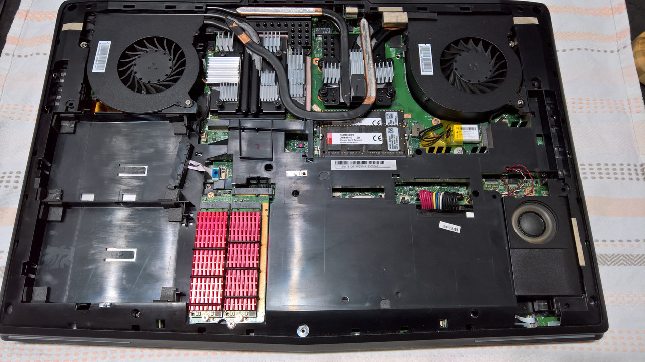

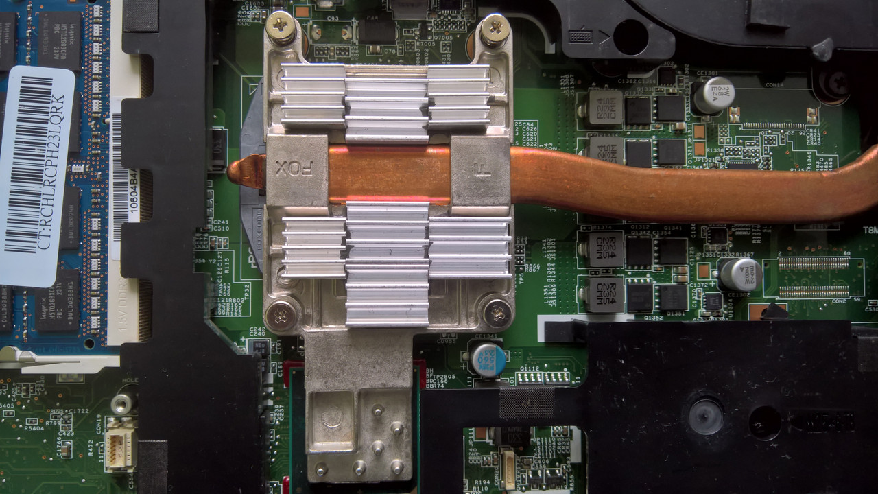

Nieobecny Posted July 30, 2018 Author Report Posted July 30, 2018 Przepraszam że nie odpisywałem. Mam mało czasu i temat z tym postem mi umknął. Tak możesz kleić na ten termopad, jednak polecam z boku dodatkowo przykleić na Super Glu czy Kropelkę, gdyż po pewnym czasie i od temperatury nieco się luzują. A tak od razu po dociśnięciu, po bokach przeciągnij klejem i zostaną na zawsze na swoim miejscu bez obluzowania. Alternatywnie możesz usunąć te oryginalne samoprzylepne termopady i przykleić na klej termoprzewodzący. Najlepsze efekty uzyskasz przyklejając dodatkowe rurki termoprzewodzące na te oryginalne. Można dopasować od innych chłodzeń albo kupić drugie oryginalne chłodzenie, odlutować radiatory(np nad palnikiem z butli gazowej) i przykleić na klej termoprzewodzący rurka na rurkę. Oprócz tych kostek miedzianych można użyć też większych aluminiowych 25x25x5mm - dostępne na Allegro. Przy okazji zachęcam do reanimacji wiekowych już laptopów. Ostatnio z powodzeniem przywróciłem do życia Asus F3F i HP 550. Asus F3F - fabrycznie z procesorem Core Duo(pierwowzór Core 2 Duo) T2350 1,86GHz FSB533MHz + chipset 945GM + 1GB RAM DDR2 667MHz(z uwagi na procesor działała na 533MHz) single channel + HDD 120GB SATA I działający w trybie emulacji IDE(nie ma innej opcji w biosie) - system Win XP(bardzo kiepsko to chodziło). Wymieniłem procesor na Core Duo T2600 2,16GHz FSB667MHz - możliwy max to T2700 2,33GHz ale w Polsce niedostępny: [Zawartość widoczna tylko dla zalogowanych użytkowników] Dołożyłem 1GB RAM czyli razem 2GB DDR2 667MHz dual channel(dzięki procesorowi działały już na 667MHz) - max tego laptopa Dysk nie miał żadnych błędów, został wyzerowany. Bios zaktualizowany do najnowszej wersji. Zainstalowałem Win 7 32-bit + najnowsze sterowniki - sprzęt działa znośnie, da się używać, właściciel zadowolony. Koszt modyfikacji 40pln. HP 550 - fabrycznie z procesorem Celeron M550 2GHz(1 rdzeń) FSB533MHz + chipset GL960 + 1GB RAM DDR2 667MHz(z uwagi na procesor działała na 533MHz) single channel + HDD 160GB SATA I(bios posiadał tryb AHCI) - system Win XP(bardzo kiepsko to chodziło). Wymieniłem procesor na Pentium T3400 2,16GHz(2 rdzenie) FSB667MHz - możliwy max to T7800 lub nawet T9500, ale cena... : [Zawartość widoczna tylko dla zalogowanych użytkowników] Dołożyłem 1GB RAM czyli razem 2GB DDR2 667MHz dual channel(dzięki procesorowi działały już na 667MHz) - max tego laptopa to 4GB Dysk nie miał żadnych błędów, został wyzerowany. Bios zaktualizowany do najnowszej wersji. Zainstalowałem Win 7 32-bit + najnowsze sterowniki - sprzęt działa znośnie, da się używać, właściciel zadowolony. Koszt modyfikacji 30pln co było priorytetem właściciela. Zachęcam, jak ktoś nie gra tylko przegląda internet i wykonuje prostą pracę biurową, to można za grosze przedłużyć życie o kolejnych kilka lat nawet 10-letniemu laptopowi. Chipset jest tu głównym wyznacznikiem możliwości. Na marginesie dodam, że wiele z tych wiekowych laptopów posiada złącze Express Card pozwalające włożyć przejściówkę np na USB 3.0 Posiadając laptopa kilkuletniego z wymiennym procesorem 3 lub 4 gen można naprawdę rozwinąć skrzydła zawstydzając oferowane dzisiaj tandetne pseudo laptopy w cenie do 2500pln. Quote

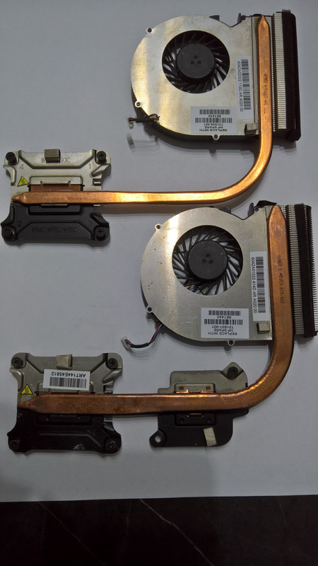

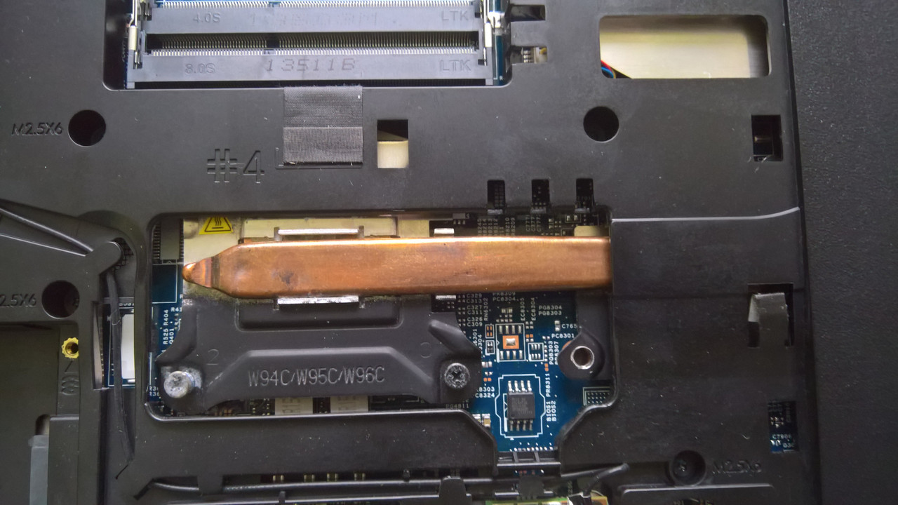

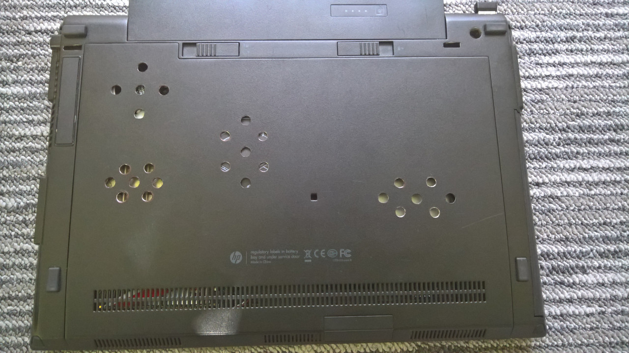

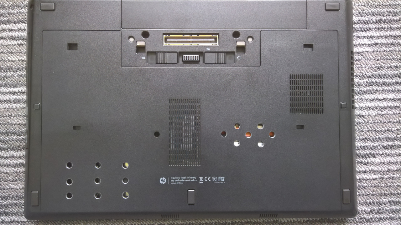

Nieobecny Posted November 21, 2020 Author Report Posted November 21, 2020 Odkopię stary temat. Kilka zdjęć z autorskich modyfikacji laptopów: 1. HP Probook 450 G1 - wymiana chłodzenia z modelu tylko z integrą na chłodzenie z modelu z kartą dedykowaną. Dzięki temu zamiast fabrycznego procesora i5 4200M bez problemu zastosowałem i7 4710MQ. Do tego polepszyłem napływ świeżego powietrza od dołu w punktach: wentylator, radiator, RAM, bo fabrycznie był prawie całkiem zamknięty. 2. HP Elitebook 2570p - nie można wymienić chłodzenia na inny model, ani go poprawić/rozbudować. Ze względu na te ograniczenia najmocniejszy procesor to i7 3540M. Poprawiłem wentylowanie tej małej obudowy, tym bardziej, że w środku jest 16GB szybkiej pamięci RAM i 2 dyski SSD. Punkty to: wentylator, radiator, 2 dyski. 3. HP Probook 6570b - poprawa chłodzenia w punktach: radiator, dysk + rozbudowa fabrycznego radiatora. Laptop bez problemu sobie radzi z procesorem i7 3630QM. Jeszcze jedna uwaga - mobilne procesory i7 3 i 4 gen Intela akceptują i poprawnie obsługują pamięć RAM ponad specyfikację. Oznacza to, że zamiast DDR3L 1600MHz, można zastosować DDR3L 1866MHz bez żadnych modyfikacji biosu. Działa prawdopodobnie w każdym laptopie. Przetestowane pamięci to najlepsze w tej kategorii: - Kingston Hyperx Impact Black 1866MHz 11-11-11-33 - G.SKILL Ripjaws 1866MHz 10-10-10-32 - Crucial Ballistix Sport 1866MHz 10-10-10-30 Wyższe taktowanie pamięci RAM oraz niskie opóźnienia mają wpływ na wydajność procesora, pamięci, karty graficznej (najmocniej zintegrowanej). Po modyfikacji biosu można zastosować pamięci DDR3L 2133MHz. i7 5 gen Intela zamiast standardowych pamięci 1866MHz obsługują 2133MHz. BartAcid, VACek and saataniel like this Quote
