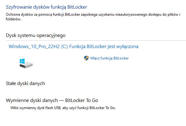

rrroberto Posted May 5, 2024 Report Posted May 5, 2024 Wyłącz szyfrowanie. Z wiersza poleceń z prawami administratora: This is the hidden content, please [Zawartość widoczna tylko dla zalogowanych użytkowników] or [Zawartość widoczna tylko dla zalogowanych użytkowników] Quote
Guest Posted May 5, 2024 Report Posted May 5, 2024 rrroberto, wielkie dzięki, chyba o to mi chodziło. Dam znać jak skończę deszyfrowanie bo teraz jest w toku rrroberto, pomogło. Teraz działa świetnie. Nie wiem jak mogę Ci się odwdzięczyć za pomoc dziękuję jeszcze raz. Nie wiedziałem, że to będzie takie proste Quote

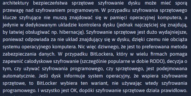

Widzior Posted May 5, 2024 Report Posted May 5, 2024 Bo to szyfrowanie sprzętowe pewnie, nie każdy dysk to ma zaimplementowane. Przy okazji wkleję wam ciekawe info od wiktorynka, mam nadzieję, że nie będzie o to zły - "Niestety muszę postawić w wątpliwość nasze rozważania na temat samooczyszczania komórek dysku SSD przez TRIM - z całą pewnością nie działa w dyskach z szyfrowaniem sprzętowym gdy ta funkcja jest uruchomiona. Wydajność dysku spada drastycznie, bo danych nie da się usunąć żadnym sposobem, pomimo teoretycznego sformatowania lub usunięcia partycji, a funkcja Sanitize/Secure Erase nie działa. Odszyfrowanie i wykonanie Sanitize/Secure Erase przywraca wydajność pierwotną, która mogła spaść nawet 3-4 krotnie! Windows 10 samoczynnie uruchamia szyfrowanie sprzętowe w dyskach posiadających taki moduł. Windows 7 nie robi tego nigdy. " mirr likes this Quote

Nieobecny Posted May 11, 2024 Report Posted May 11, 2024 Sprawa nie jest prosta i jednoznaczna. Oprócz szyfrowania BitLocker mamy szyfrowanie sprzętowe w dyskach (tam gdzie dostepne: SED, AES, Opal), a także TPM (tam gdzie dostępne). Windows 10, to obecnie pikuś. Windows 11 lubi szyfrować wszystko i wszędzie, oczywiście w trosce o nasze dobro. Podczas tworzenia nowego konta użytkownika potrafi zablokować dysk, sugerując się nieautoryzowanym dostępem. Bez hasła lub kopii klucza deszyfrującego i możemy wyrzucić dysk do kosza. 3x niepoprawne wpisanie hasła - to samo. Próba instalacji programów lub sterowników (WHQL już nie zawsze starcza) bez "namaszczenia" MS - dysk zablokowany. I wiele innych systuacji. Przydatne linki: [Zawartość widoczna tylko dla zalogowanych użytkowników] [Zawartość widoczna tylko dla zalogowanych użytkowników] [Zawartość widoczna tylko dla zalogowanych użytkowników] [Zawartość widoczna tylko dla zalogowanych użytkowników] Quote

Nieobecny Posted May 12, 2024 Report Posted May 12, 2024 Nie martwcie się - MS wymyśli bypass, który ominie próby wyłączenia BitLockera. 21 godzin temu, C9S napisał(a): mi sie nigdy nie włączyło od zawsze używam kont lokalnych Ale już sprzętowe szyfrowanie na dysku wyposażonym w taką funkcję, może się włączyć w systemach Win 10 22H2 Pro i Win 11 Pro - pomimo konta lokalnego. Sam tego doświadczyłem kilka razy - zawsze konto lokalne i zawsze wyłączona usługa Bitłocker, a dysk szyfrował się (tylko taki który posiada szyfrowanie sprzętowe). Najgorsze jest to, że kiedyś szyfrowanie działało w tle nie powodujac żadnych problemów, a teraz ludzie doświadczają coraz częściej komunikatu o podaniu hasła do odblokowania dysku - tylko na naszym na forum już kilka tematów. Quote
